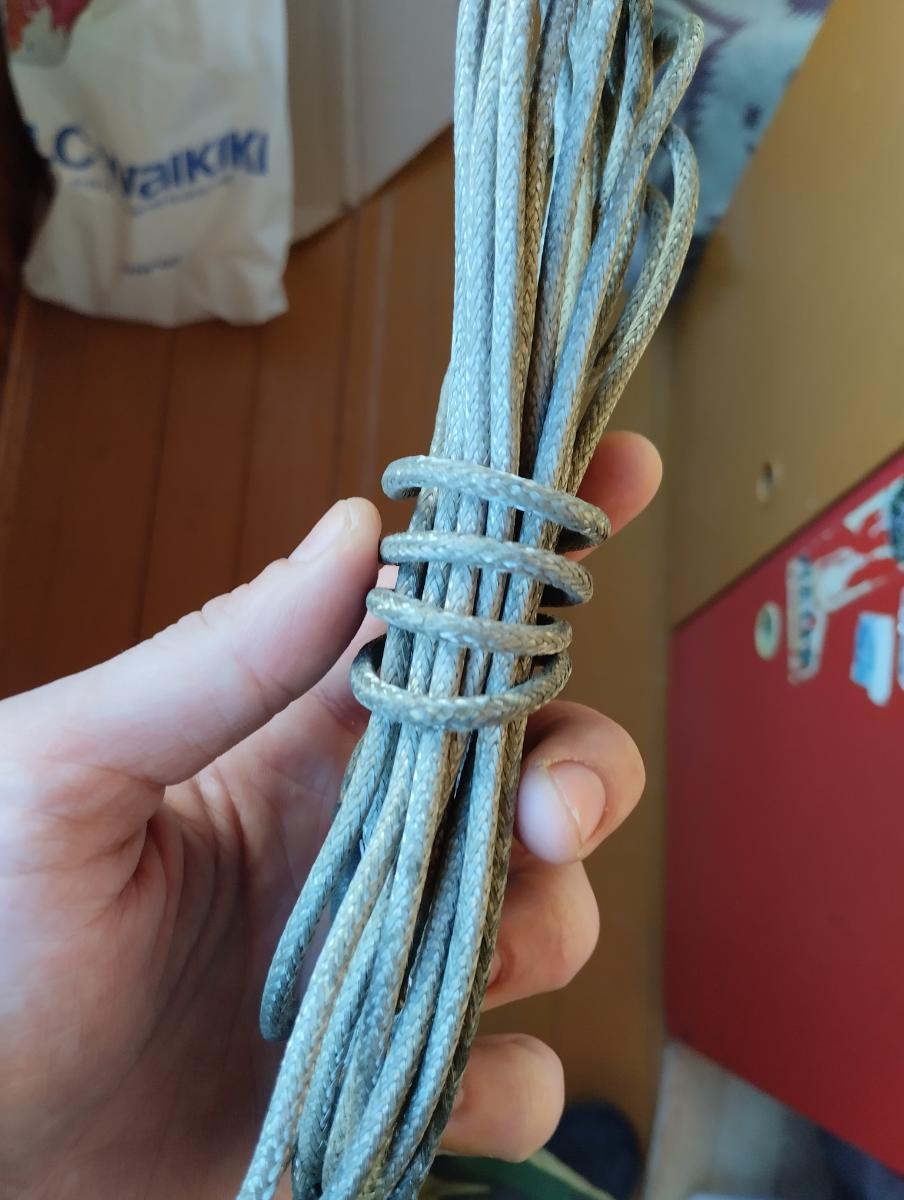

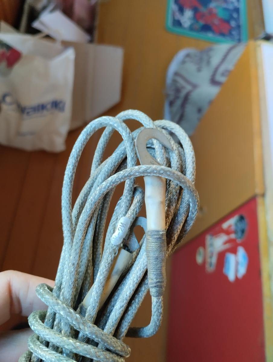

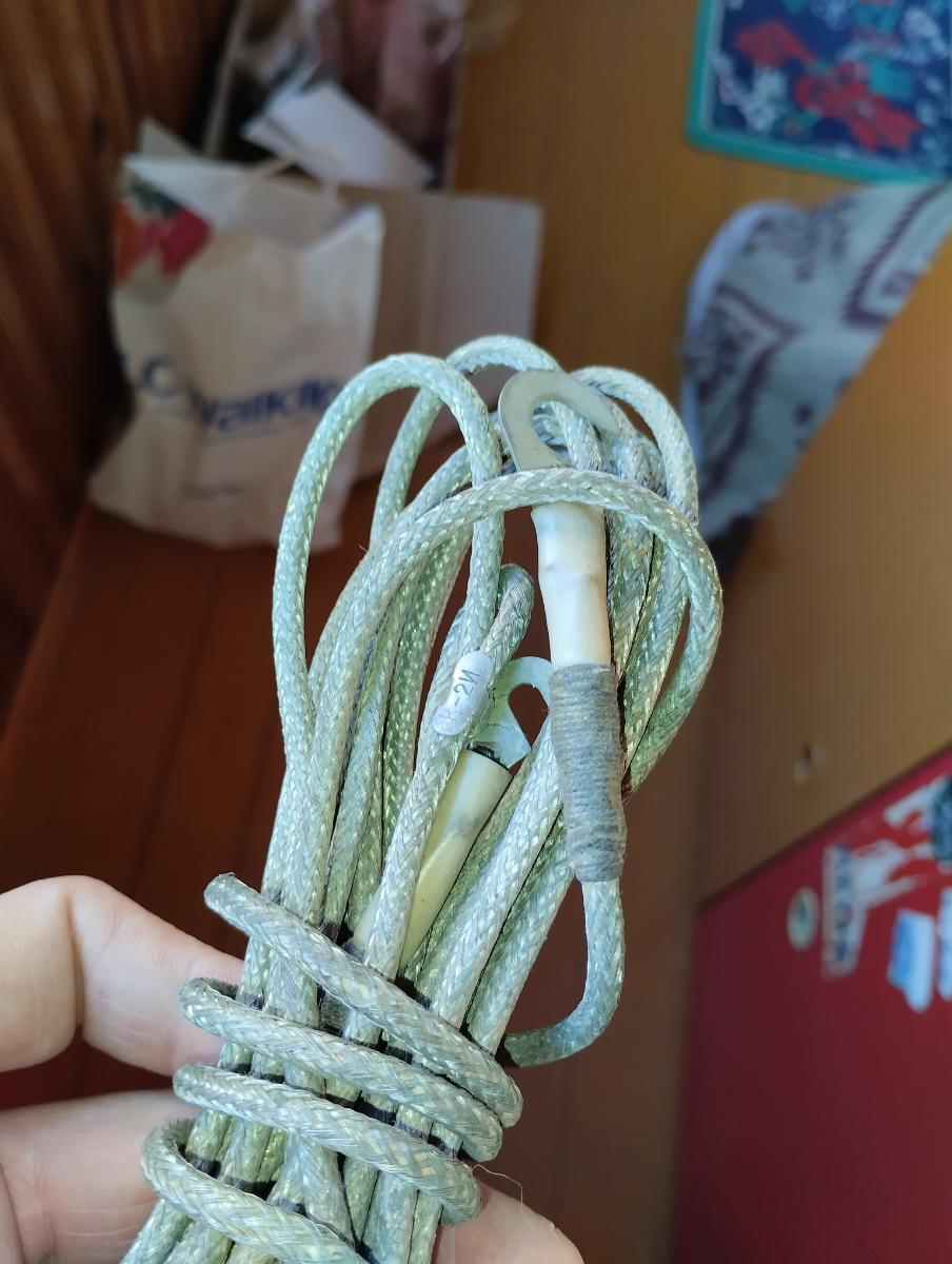

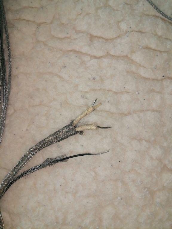

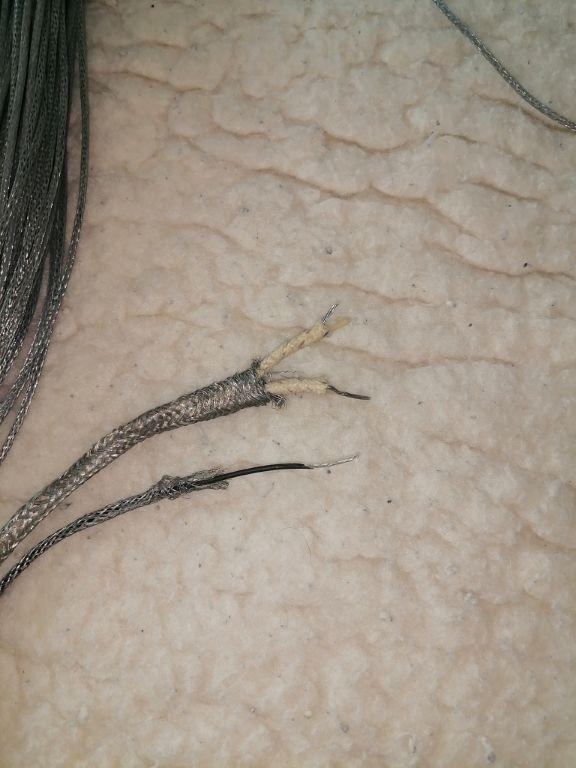

Добрый.
Подскажите, пож-та, это посеребренная оплетка?
К какой-то военной радиостанции вроде была. Но точно военнпром
  • Количество контента:  3 399
  • Репутация:   17 218
  • Дней с нами:  4 130 Days
1 минуту назад, Smirnov32 сказал:
Добрый.
Что-то не похоже на посер, как по мне.
  • Количество контента:  1 988
  • Репутация:   7 565
  • Дней с нами:  3 076 Days
50 минут назад, Smirnov32 сказал:
Добрый.
Никогда особо проводами посеренными)) не интересовался но как то ради интиреса зажигалкой обычной отделил  один отдельный проводочек и нагрел его  было заметно как капелька серебра скатилось с медной основы.
  • ID пользователя:  3 817
  • Количество контента:  227
  • Репутация:   2 642
  • Дней с нами:  3 388 Days
  • Город:  Серпухов
К посту 56. Лежит такой же "противовес"-растяжка для военной антенны-мачты. Луженая медь.
  • Количество контента:  6 231
  • Контент в день:  2.37
  • Репутация:   10 557
  • Дней с нами:  2 634 Days
12 часов назад, Smirnov32 сказал:
Добрый.
лужёный экран.
  • Количество контента:  13 999
  • Контент в день:  3.03
  • Репутация:   14 828
  • Дней с нами:  4 617 Days
В 08.03.2026 в 11:50, Smirnov32 сказал:
Добрый.
Очень просто определять посеребрёнка-ли-или-нет  если глаза сомневаются с помощью Хромпика.  Имеете эту волшебную  жидкость ?
