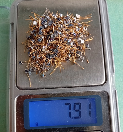

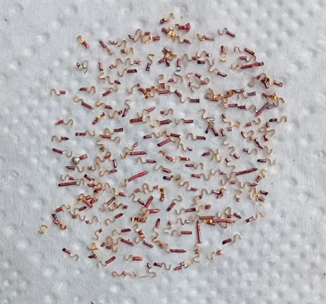

  image.png.6acc362a6fddff117301a05d6edcdbed.png   image.png.b2ab899df5082f8abd4bbc3babea0e63.png
Приветствую, друзья. Решил показать труды не одного вечера ... Правда, всё это выполнялось по мере образования, т.е., не откладывал в долгий ящик.
Да, забыл сказать. Это лигатура (внутренности с металлических стабилитронов (типа Д814, но ни одного, именно Д814 с пзл не попалось) В кучке лигатура от 490 различных стабилитронов. Все они б/у. Не скажу, что не годные, но целые (не паяные) не поднялась рука для вскрытия. Ну, это такое. Взвесил ради любопытства (7,91 гр). Не берите серьёзно в голову вес, т.к. некоторые элементы чуть короче, на каких-то (около 1/4 от общ. кол-ва) потерялись кристаллы.
   А вот ещё фото из это компании: Это Д818. С каким индексом не вспомню, не отмечал. Обратите внимание, что у них поводки выполнены из двойной ленты. Ширина ленты похоже 1 мм, или близко к этому. Для меня это было необычным. Я этих Д818 открывал не один десяток. Эти, с 2-мя ленточками были выпущены в начале 80-х годов, со всякими знаками воен.приёмки. Корпус покрыт чёрной эмалевой краской. Да, и в таких же чёрных корпусах не все с двумя ленточками. В общем, из нескольких десятков Д814 таких попалось 14 шт.

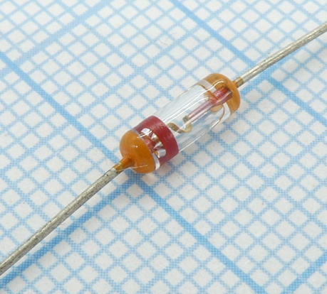

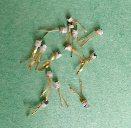

А вот очередная лигатура из Советских стеклянных стабилитронов подобного типа  (фото №1, из сети)
image.png.beb746a30c51ff7e500ea5a6c10f607f.png image.png.4aa94000f730e611651f968ba98def39.png image.png.2b375e9a079f7f36a3de5d83aa6d2e44.png
На втором снимке лигатура из стабилитронов, в кол-ве 195 шт. На третьем снимке - кристаллы, отлетевшие от проводников, с позолотой.
То же выполнялось не одним разом. Мелкая моторика должна работать :kolobok_smile:. Кто-то может и выкидывает такую мелочёвку. Во всяком случае, посмотрев на кол-во и получающийся объём, массу, может принять своё решение. В срезку или на переработку. Всем добра и благополучия.!

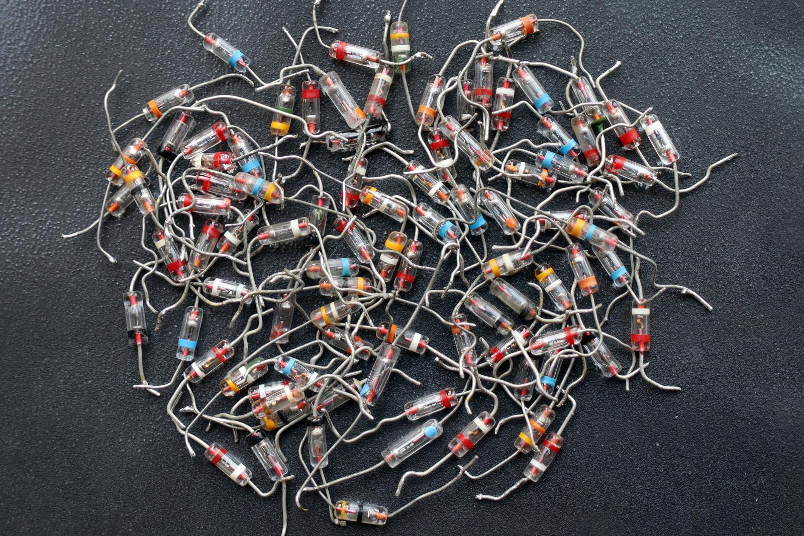

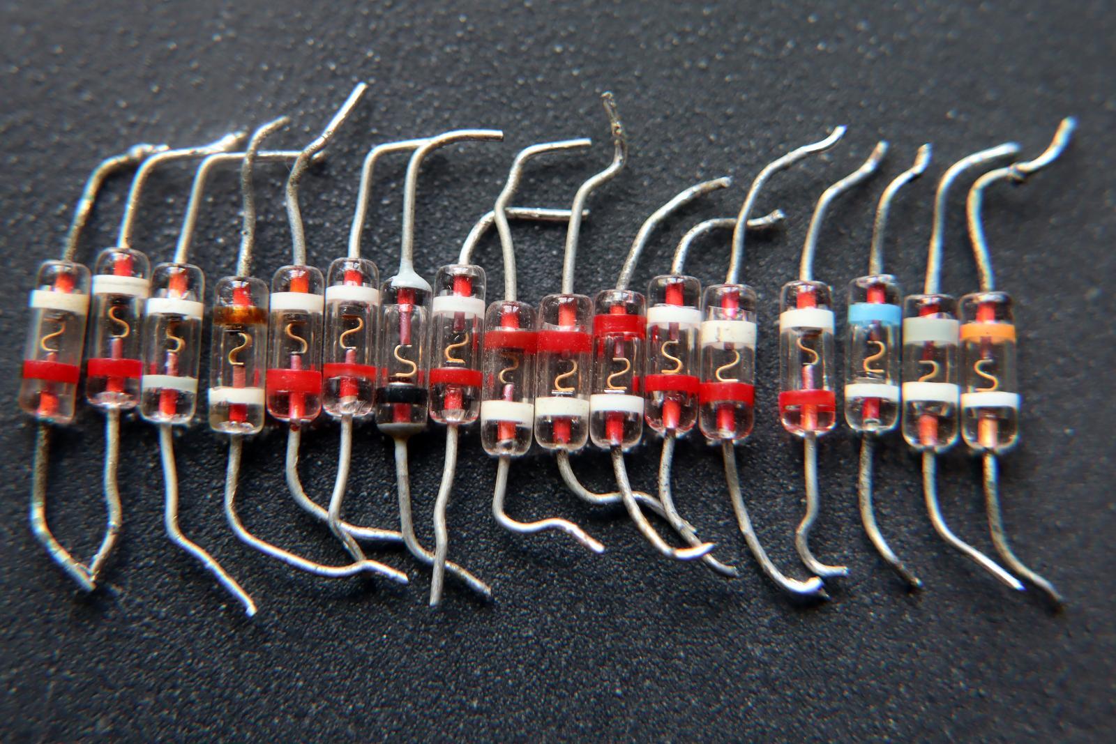

Накопилось немного. Но опять же: не во всех позолота. Выбрал из кучки.
Стабилитроны с видимой позолотой - в основном, с красно-белой полоской.

А это не диоды, типа Д 2?

Ну что касается диодов что на фото,то в них значительно больше,нежели 8 грамм на 100 000 штук.Опираясь на свой опыт и глаз))),скажу 0,2-0.3 мг на шт.Или 2-3 грамма на 10 000  шт.

Нет. Это стабилитроны. Цвет кольцевой полосы со стороны анодного вывода — белый, а со стороны катодного вывода:                                                                                                                                                      КС133А — голубой,                                                                                  КС139А — зелены й                                                                                  КС147А — синий,                                                                                      КС156А — оранжевый,
                        КС168А — красный.
