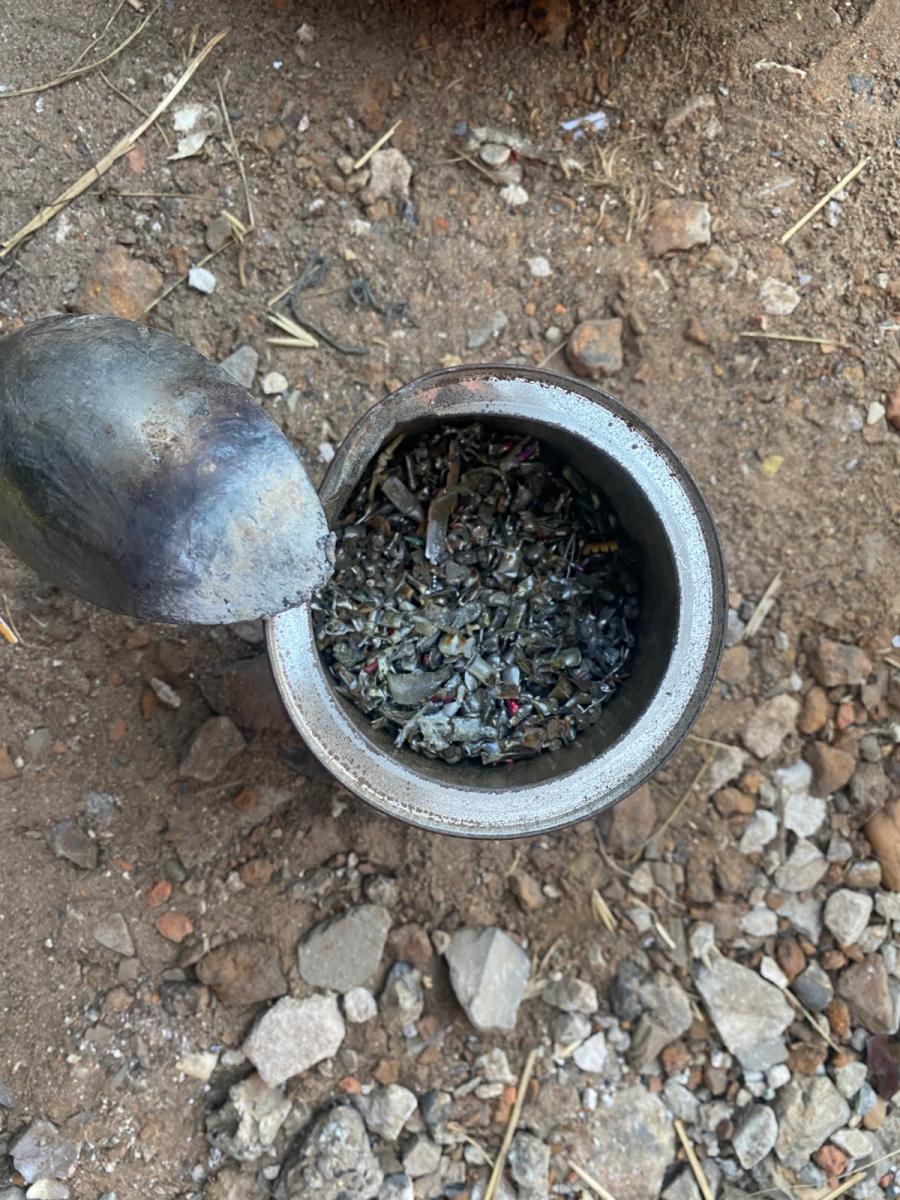

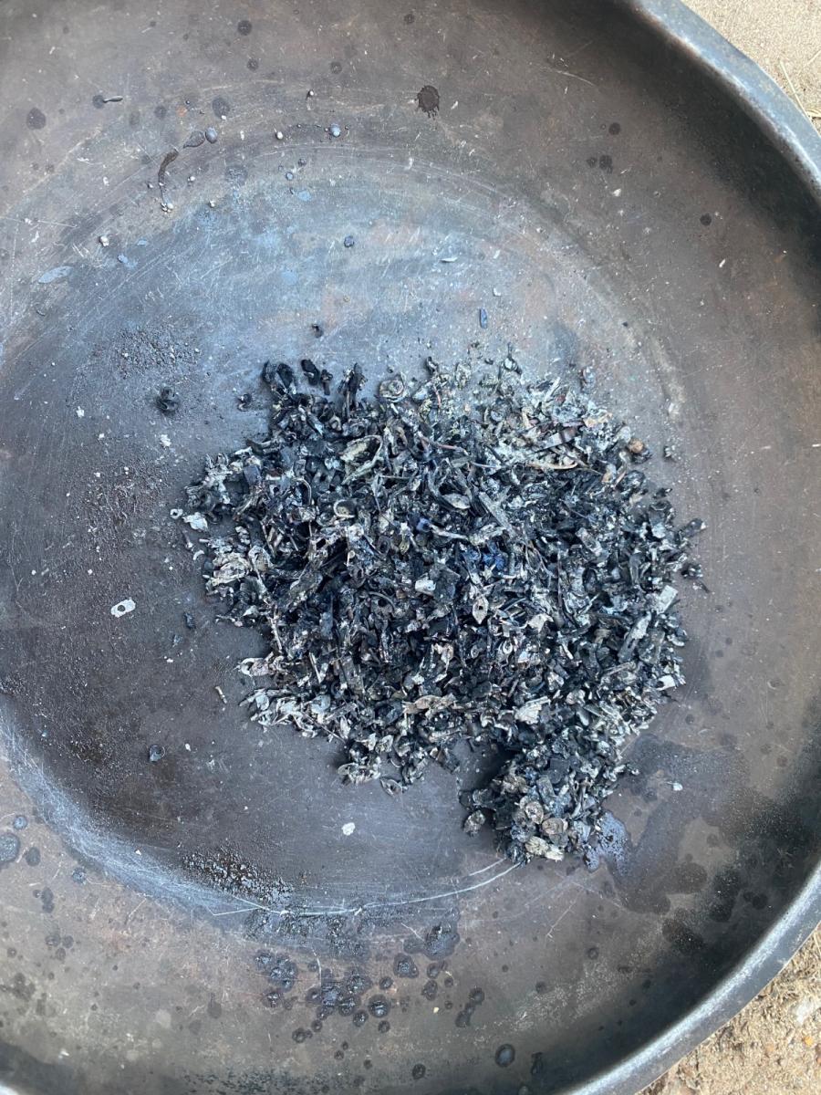

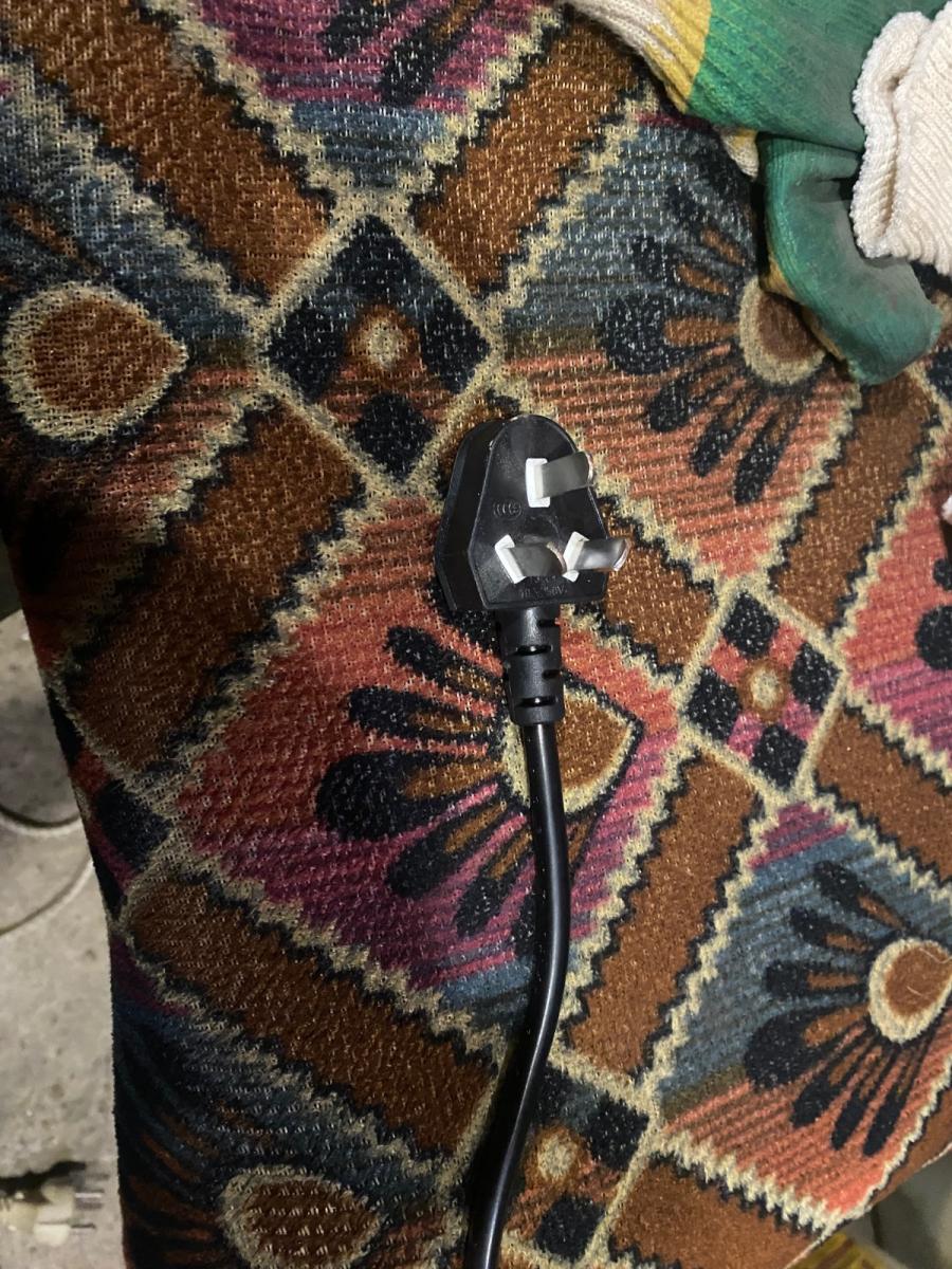

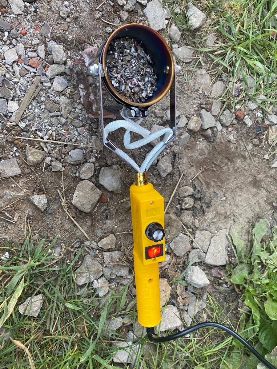

Добрый день. Приспособа для выплавки припоя с с демонтированных мелких элементов. Бюджет 1100 рублей.
Из минуса: китайская вилка
Из основного плюса: засыпал материал, выждал 15 минут и получил чистые припой

2 часа назад, Илья сказал:
Как ей пользоваться?
Поясните, как ей пользоваться.
  • Количество контента:  736
  • Репутация:   1 510
  • Дней с нами:  4 437 Days
37 минут назад, Радиолюбитель сказал:
Засыпаете материал в кружку, включаете в розетку, настраиваете мощность регулятором и ждете, далее  сливаете чистый припой в форму
