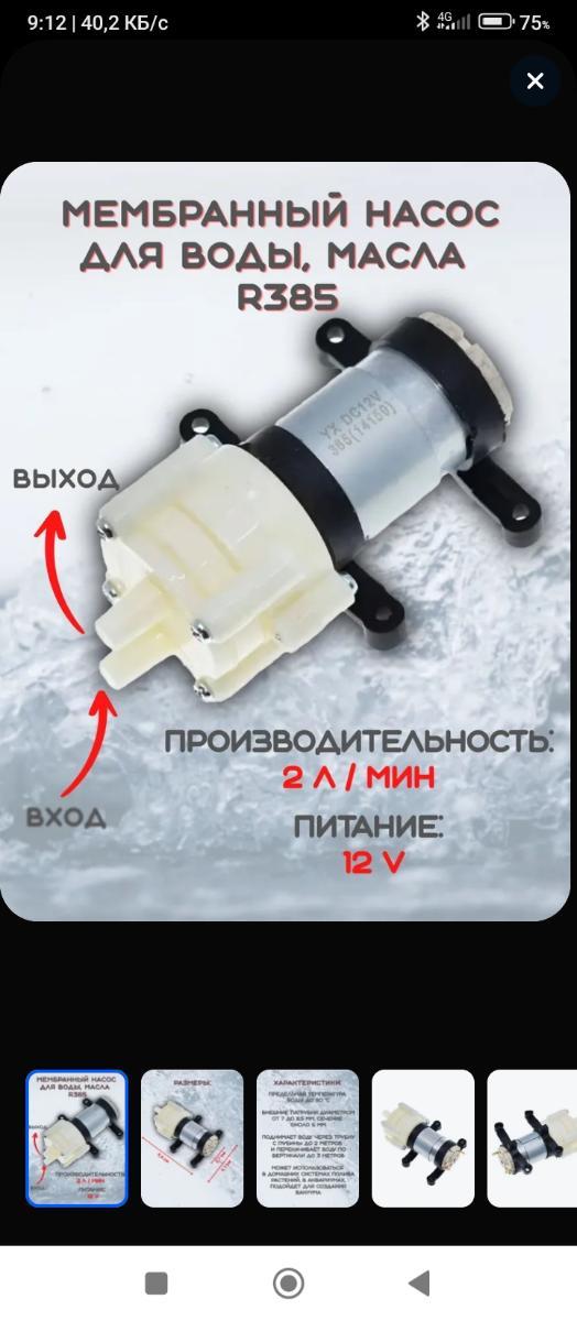

Насос r385 12 волтовый, должен справиться, у меня в гараже такой воду поднимает с 2,5 метров на рукомойник. Может работать и как вакумный насос.стоит на маркетах около 300 руб.

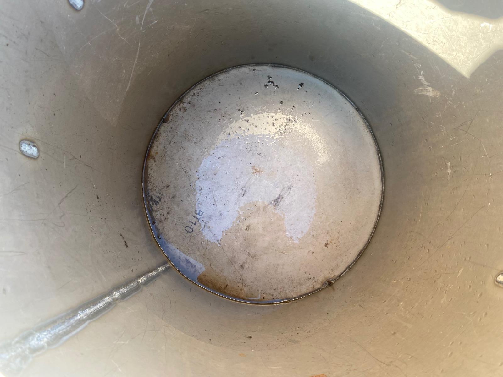

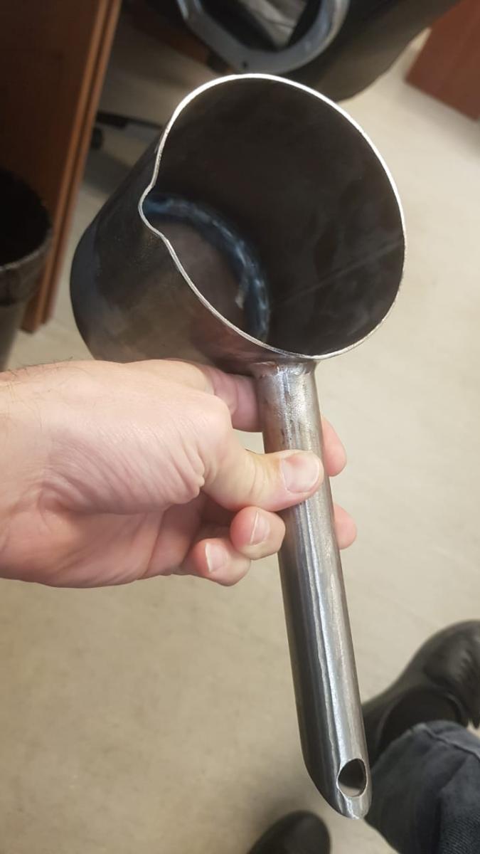

Вот какую кастрюльку мне мужики на работе из титана сделали, аж похвастаться захотелось :)

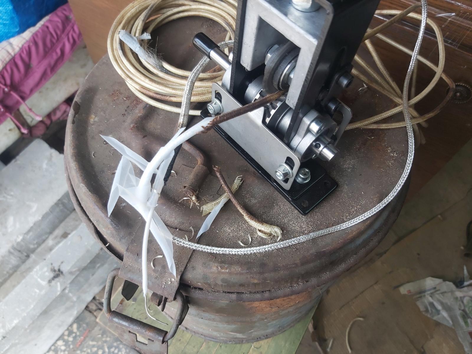

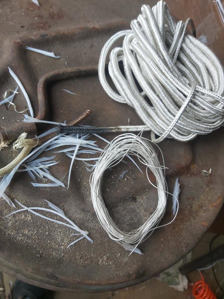

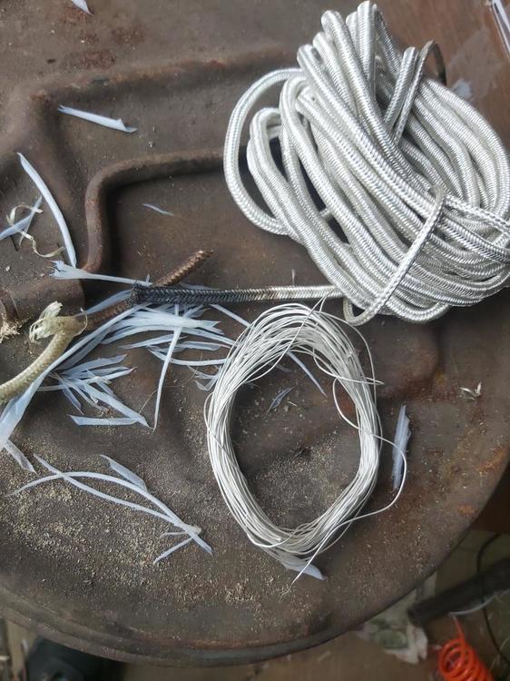

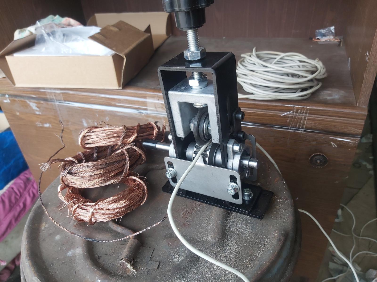

Приобрел через маркет-плейс приспособление для разделки проводов. 1700 руб. Классная штука. Главное наловчиться на глубину реза изоляции, чтобы не прорезать жилу, и даже крутить ничего не надо, просто тащишь провод на себя. За два прохода разделал кабель со фторопластом, первый проход - избавился от внешней изоляции, а за второй разделал внутреннюю жилу. Про медные и алюминиевые провода вообще молчу, окупился за 15 минут - 3 кг. меди без обжига.

1 час назад, lokovod сказал:
Нож дисковый?
  • ID пользователя:  4 691
  • Количество контента:  157
  • Репутация:   1 306
  • Дней с нами:  2 692 Days
3 часа назад, lokovod сказал:
А провод 1 - 1,5 мм диаметром не будет с острия ножа слетать?
  • ID пользователя:  3 817
  • Репутация:   2 664
  • Дней с нами:  3 295 Days
  • Город:  Серпухов
Нож дисковый. Пока резал только 2-х миллиметровые провода- все нормально. Советский двойной провод делил по одной жиле, иногда приходилось прикладывать больше усилий, когда идет неравномерная толщина изоляции.

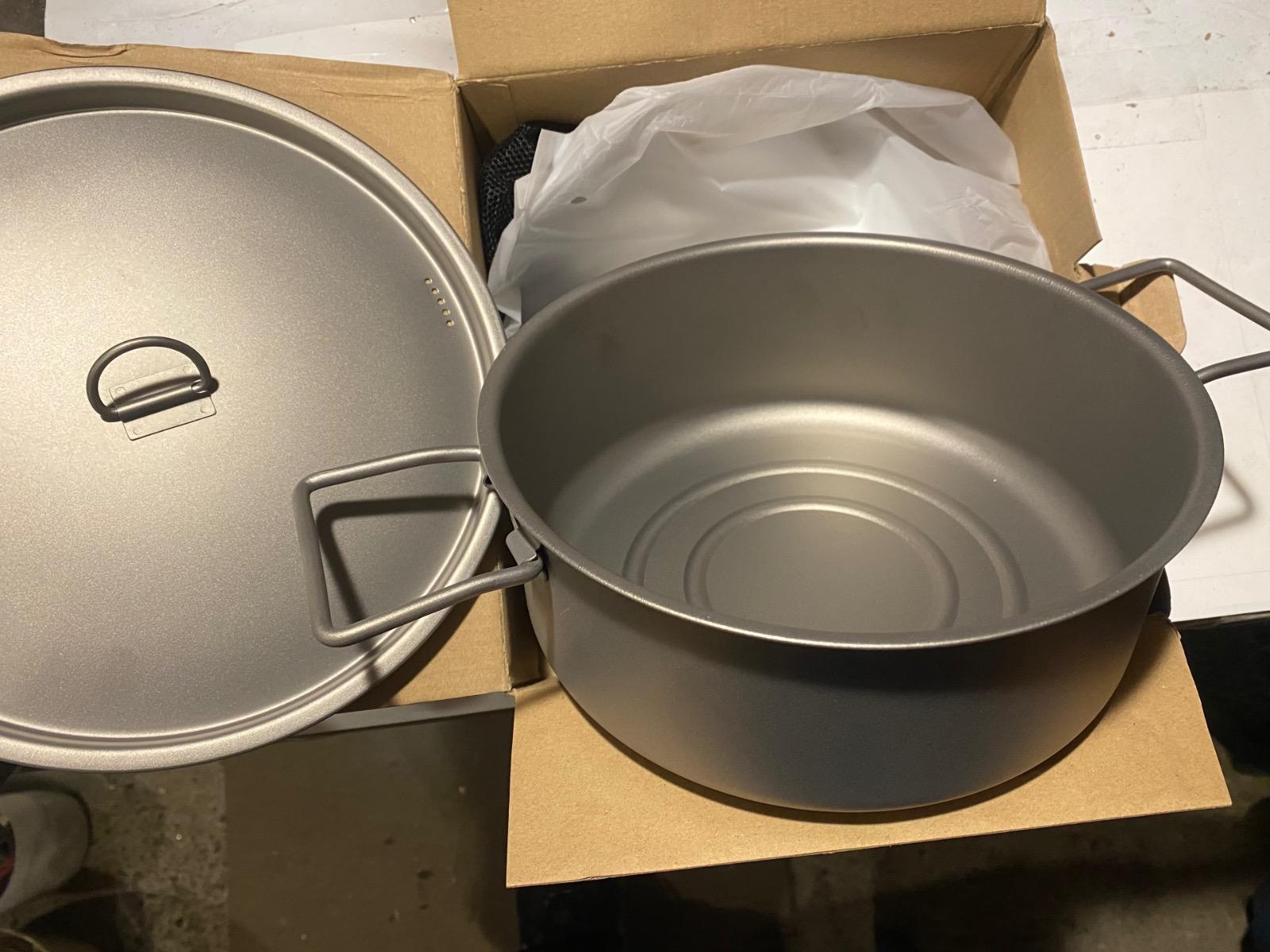

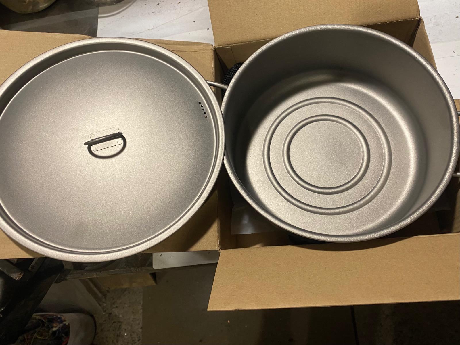

Доброе утро, всем. Двухлитровая титановая кастрюля, стоимость 4000 рублей. Найти можно на торговой площадке Оз. IMG_7875.thumb.jpeg.cd49228fc7ef5f762b284fa68affade1.jpegIMG_7874.thumb.jpeg.fbd118de7b0610a193d2d5048a062f4d.jpeg

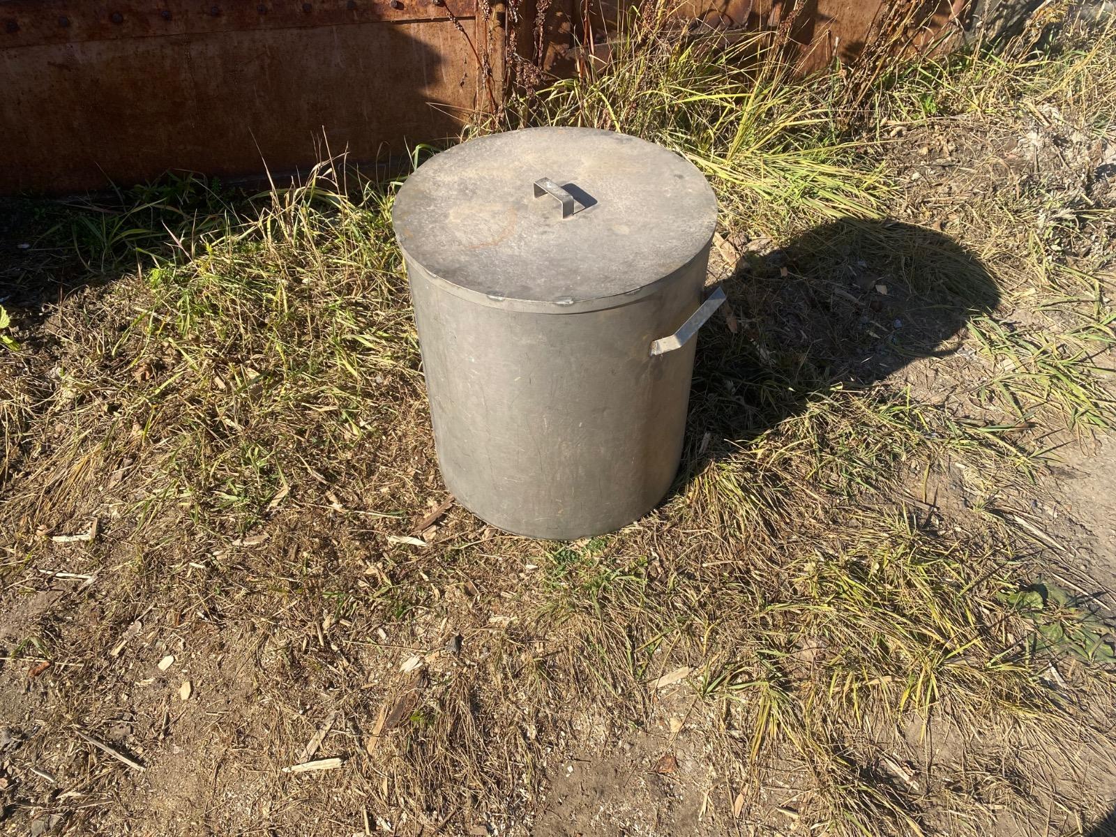

А вообще есть 20 литровый титановый бак , который купил на м/приемке за 3000 руб., но работать в нем крайне неудобно. В целом работа с большими обьемами концентрированной серной кислоты очень опасна , поэтому кастрюлька на 2 литра оптимальна для нашего дела.

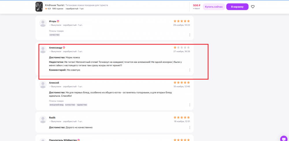

14 часов назад, Илья сказал:

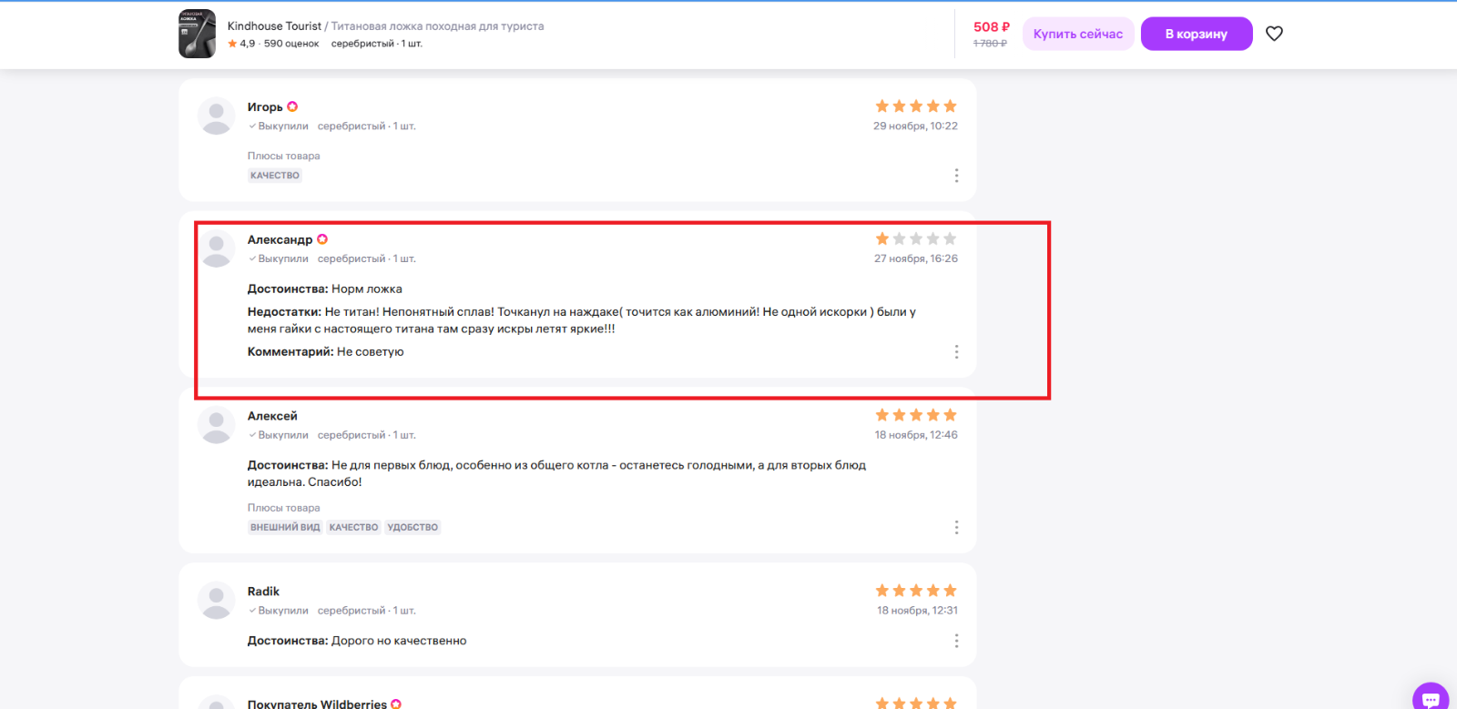

Проверял на искру ?   Читал я и на Озоне и на Валбериз про подобный титан , вот например быстро нашёл . Толщина у подобных изделий наверное  пол-миллиметра .  При сильном нагреве в особенности на газе да и на электро-плитке тоже  донышко даст о себе знать .
Привет, Денис. Первым делом сразу чиркнул болгаркой на искру , искра есть, это титан. По толщине не сориентирую , но достаточно тонкий металл и очень легкий. В принципе этот котелок разрабатывался для туристов , поэтому выдержит даже прямое пламя костра
