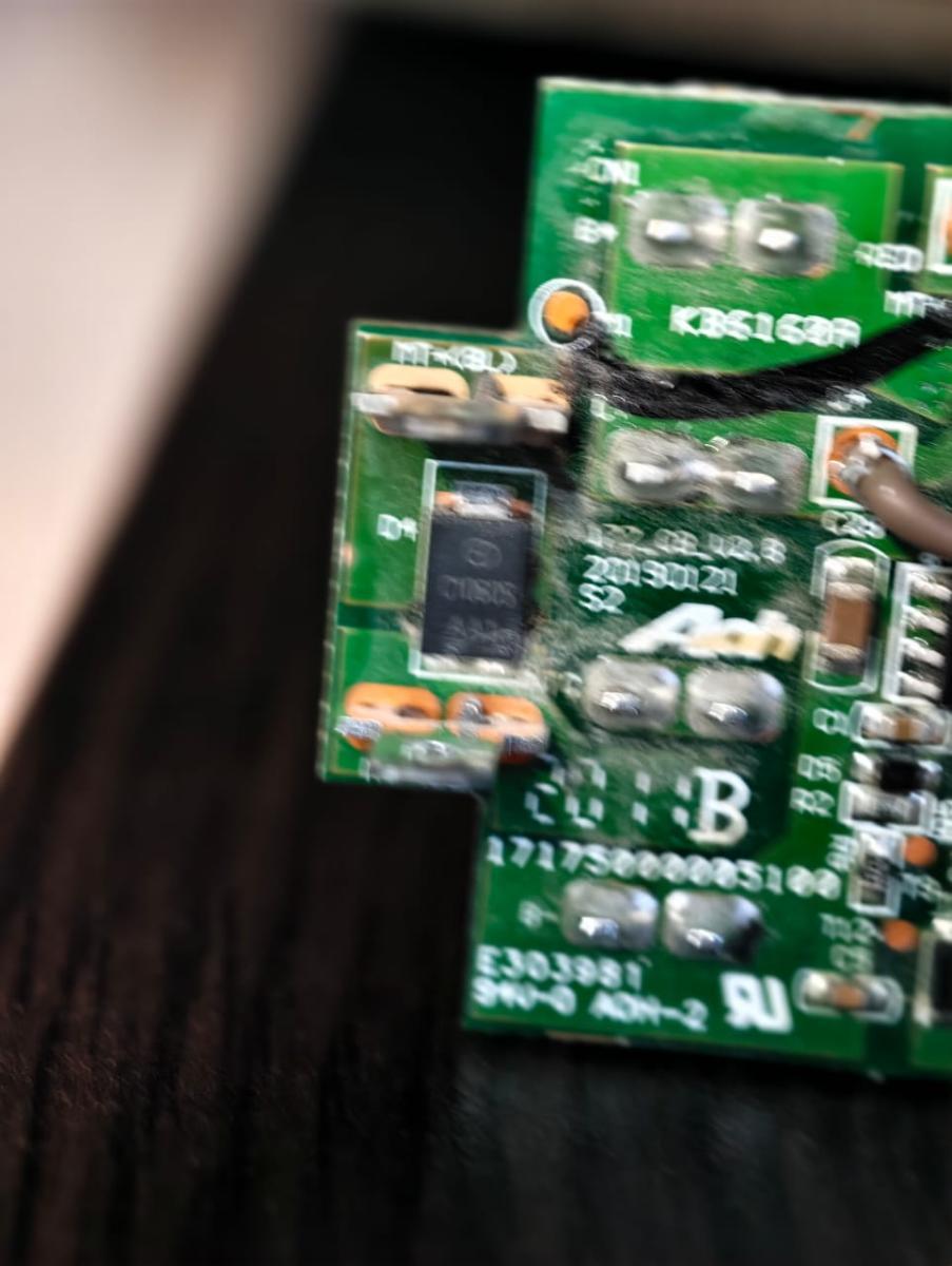

4 часа назад, Алекс2025 сказал:
   Weissgauff V9 - пылесос (при включении моргает три раза и усё), этот элемент сбоку подгорел и частично осыпался. Камера на телефоне не очень хорошая, постараюсь перефотать (но уже на следующий день)
Коллапсом не пишите. Предупреждение.

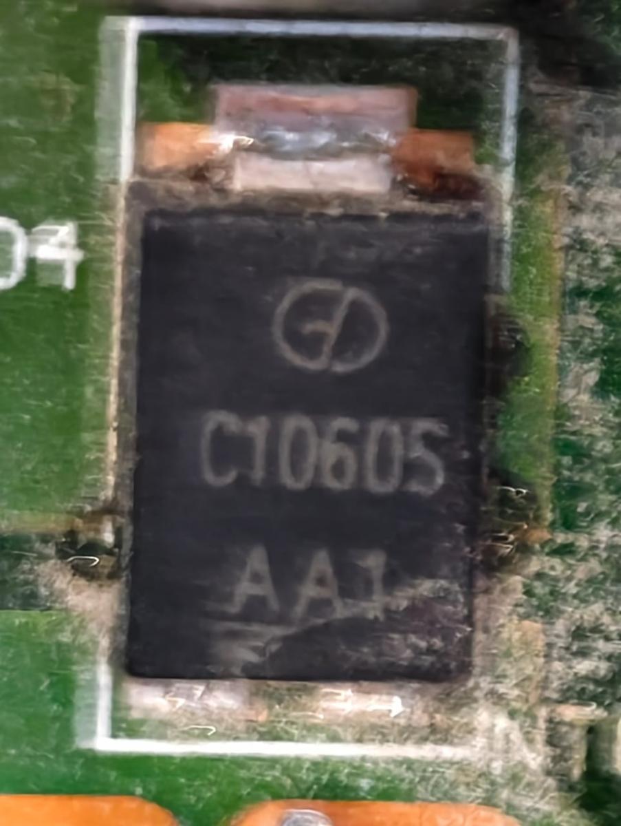

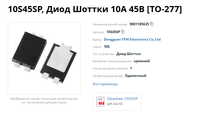

В 21.10.2025 в 12:33, Алекс2025 сказал:
Добрый день
Помогите определить, что за "зверь" и особенно его характеристики
Он живет на плате  24V пылесоса
Скорее всего диод шоттки , но что означают его знаки и как подобрать аналог не знаю ((((
Ищите любой диод шотки на 10 ампер 60 вольт, ваш диод имеет один катод, это одиночный вывод и анод , два противоположных вывода запаралелены, тип корпуса ТО-277В.

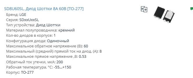

3 часа назад, фёдор сказал:
Спасибо.
Нашел пока такие
  • Количество контента:  6 075
  • Репутация:   11 301
  • Дней с нами:  2 543 Days
7 часов назад, Алекс2025 сказал:
Спасибо.
Нашел пока такие
Не подойдут запаса по току нет, или предётся колхозить радиатор охлаждения, но места на плате под это нет, так что ищите на ток 10 ампер, должны быть в компьютерных блоках питания такие.

17 часов назад, фёдор сказал:
Думаю такой пойдет, правда вместо 60В будет 45В, зато ток 10А

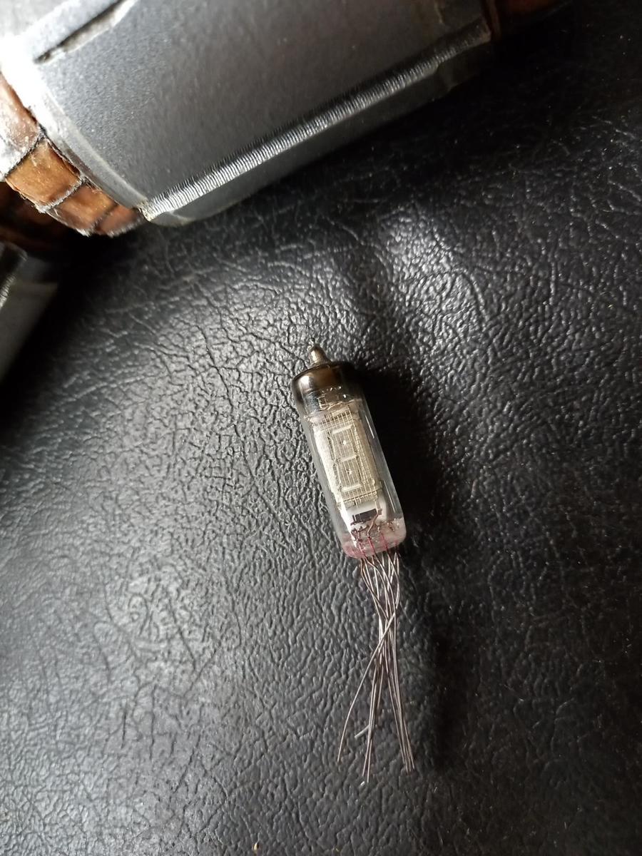

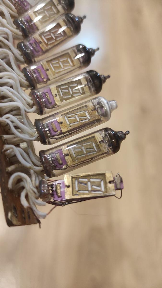

Подскажите, что за индикаторы? На самих колбах пусто. И по виду (одна разбита) - сетка в желтизну отдает достаточно сильно.
Рядом с ними стоят микрухи к2лн641.
  • Дней с нами:  2 985 Days
1 час назад, SonEric сказал:
Я точно не скажу но внутренний голос подсказывает что пусто в них.
лампы ИВ-...какие-то...про содержание драгов в них не слышал...стоят дёшево..спрос минимальный...

3 часа назад, SonEric сказал:
Нет там золота, как по мне.

10 часов назад, SonEric сказал:
Индикаторы вакуумные люминесцентные ИВ-3, в этикетке написано драгметаллов не содержится

Вот в тему, чиста)) случайно попалась
ИВ-6
20251026_111623.thumb.jpg.742aa424a857405a5ed3e68543ae568a.jpg 20251026_111803.thumb.jpg.c7a316247bef0da307654ef7c476a6f7.jpg

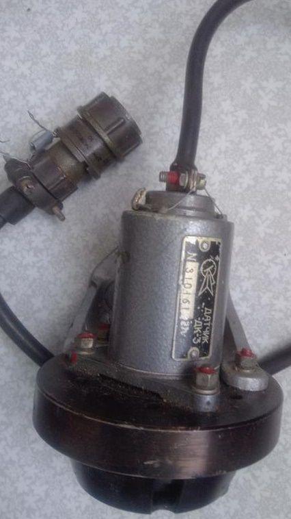

Добрый.
Авиационный датчик ДК-3 (наверное "датчик крена"). Может кому попадался? Что-то есть?
  • Количество контента:  3 218
  • Репутация:   16 001
  • Дней с нами:  4 039 Days
2 минуты назад, Smirnov32 сказал:
Добрый.
Реохорд, как правило, в таких датчиках.
Конечно, бедноватый...
  • Репутация:   11 301
4 часа назад, Smirnov32 сказал:
Добрый.
Датчик коррекции от авиагоризонта, несколько контактов в токопроводящей жидкости.

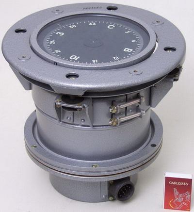

Спасибо за ответы.
Гирополукомпас ГПК-52. Именно этот блок. Кто-нибудь разбирал? Что примерно на выходе из него?

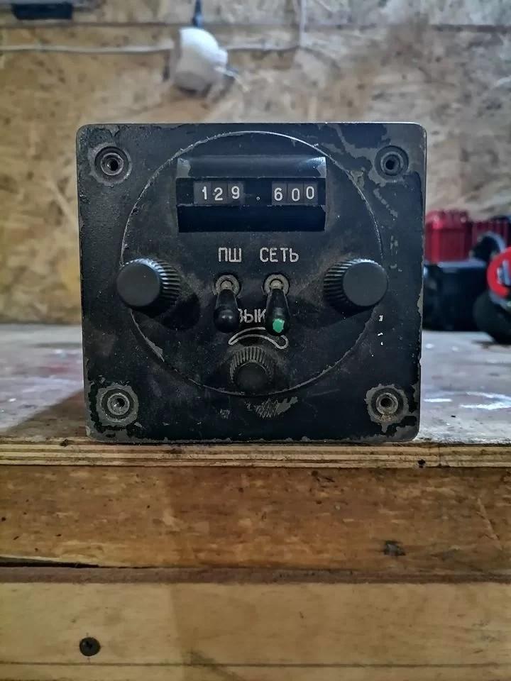

avito-1762179192320-shot.thumb.jpg.3ed0e135377c3d0731502cf2ff075387.jpgЗдравствуйте. Радиостанцию Р-867 "Зяблик" разбирал кто-нибудь?
1 час назад, Alexlezvie сказал:
Я не разбирал)) но вот в интернете есть фото можно посмотреть хотябы примерно)) что там есть.
https://museum.radioscanner.ru/r_867/r_867.html
