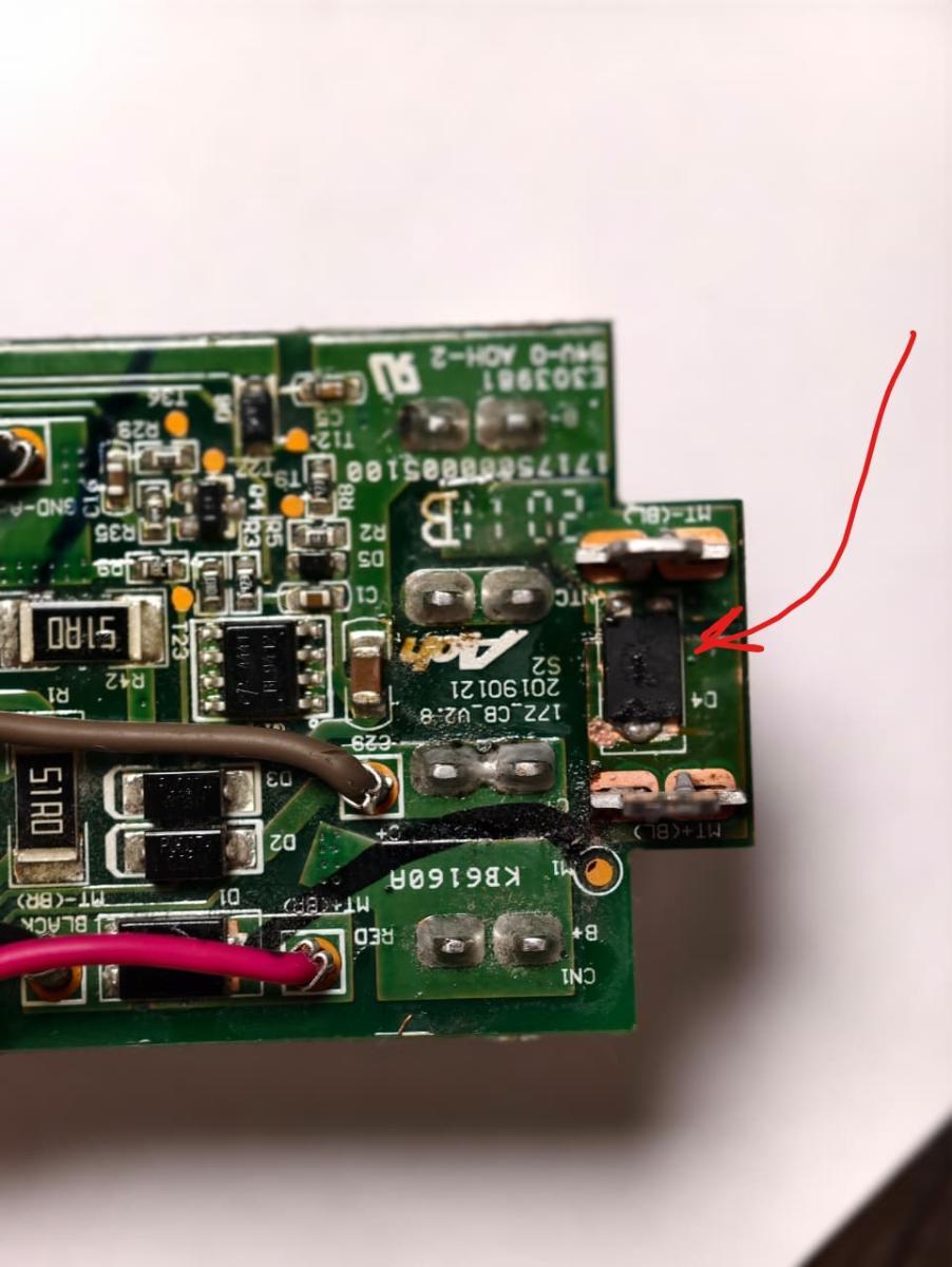

В 21.10.2025 в 16:33, Алекс2025 сказал:
Добрый день
Помогите определить, что за "зверь" и особенно его характеристики
Он живет на плате  24V пылесоса
Скорее всего диод шоттки , но что означают его знаки и как подобрать аналог не знаю ((((
Добрый день
Всем спасибо за помощь в подборе диода.
В итоге купил диод шоттки 10А45В - за 30р и конденсатор за 20р
Припаял и все заработало, пылесос пылесосит и заряжается. (может не совсем подробно описал, я не спец в этих делах и паяльником пользуюсь меньше года)

2 часа назад, Алекс2025 сказал:
Добрый день
Конденсатор какой ёмкости покупали?
  • ID пользователя:  22 431
  • Количество контента:  8
  • Репутация:   5
  • Дней с нами:  129 Days
  • Age:  25
В 05.11.2025 в 12:44, труба007 сказал:
Брал в Чип и Дип по наличию,  приблизительно похожий по размеру, вроде SMD 1206

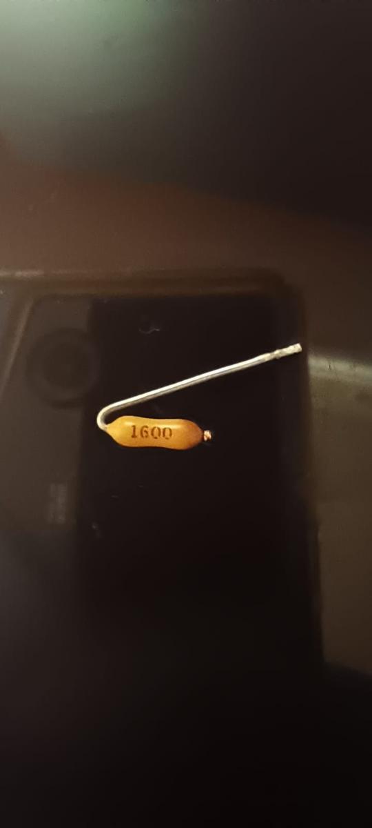

ДВС, может подскажет кто-нибудь что это за элемент? Установлен в блоке питания от фотоаппарата Canon.
  • Количество контента:  299
  • Репутация:   430
  • Дней с нами:  3 083 Days
23 минуты назад, Иван сказал:
Похоже на конденсатор трубчатый керамический, но он на входе так что может быть резистор который выполняет функцию предохранителя

39 минут назад, Ach сказал:
А что сия маркировка может обозначать?
  • Репутация:   430
5 минут назад, Иван сказал:
На плате написано FUS  это предохранитель, так что может обозначать ток срабатывания или сопротивления 1,6 кОм

20 минут назад, Ach сказал:
То есть можно на любой аналогичный резистор поменять 1,6 кОм или нужно еще какую-то характеристику учитывать?
  • Репутация:   430
29 минут назад, Иван сказал:
Я  в таком случает просто впаиваю тоненькую проволоку как предохранитель, производитель учитывает большой разбег по напряжению. Ты же видел на зарядках бывает написано "от 110 до 240" вольт. Но лучше прозвони диодный мост на пробой и другие элементы после диодного моста.

8 минут назад, Ach сказал:
Спасибо за ответы.

4 часа назад, Иван сказал:
Обычный предохранитель на 1600 mA.

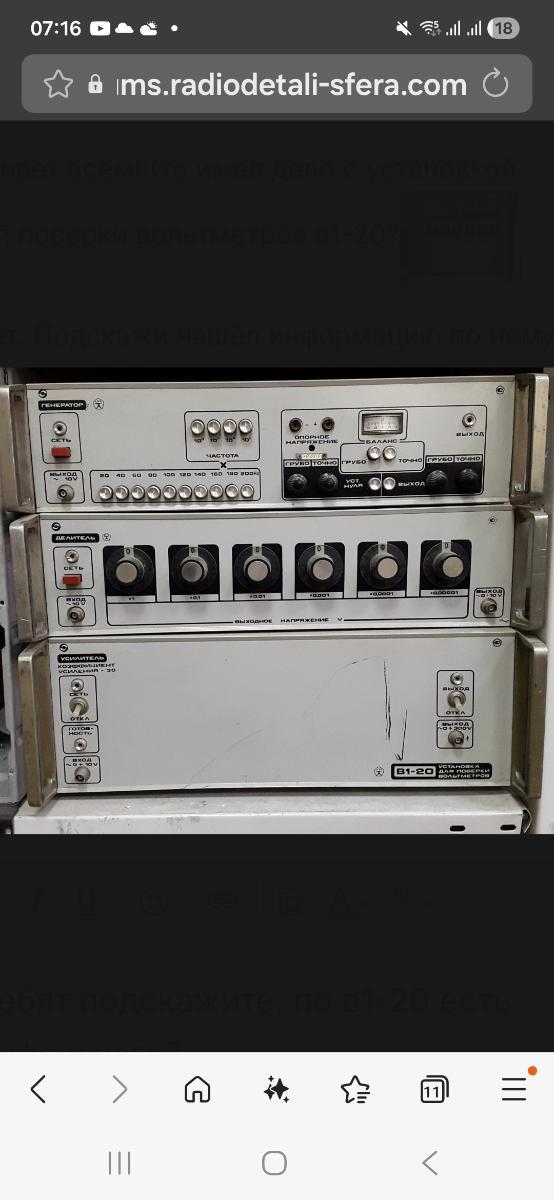

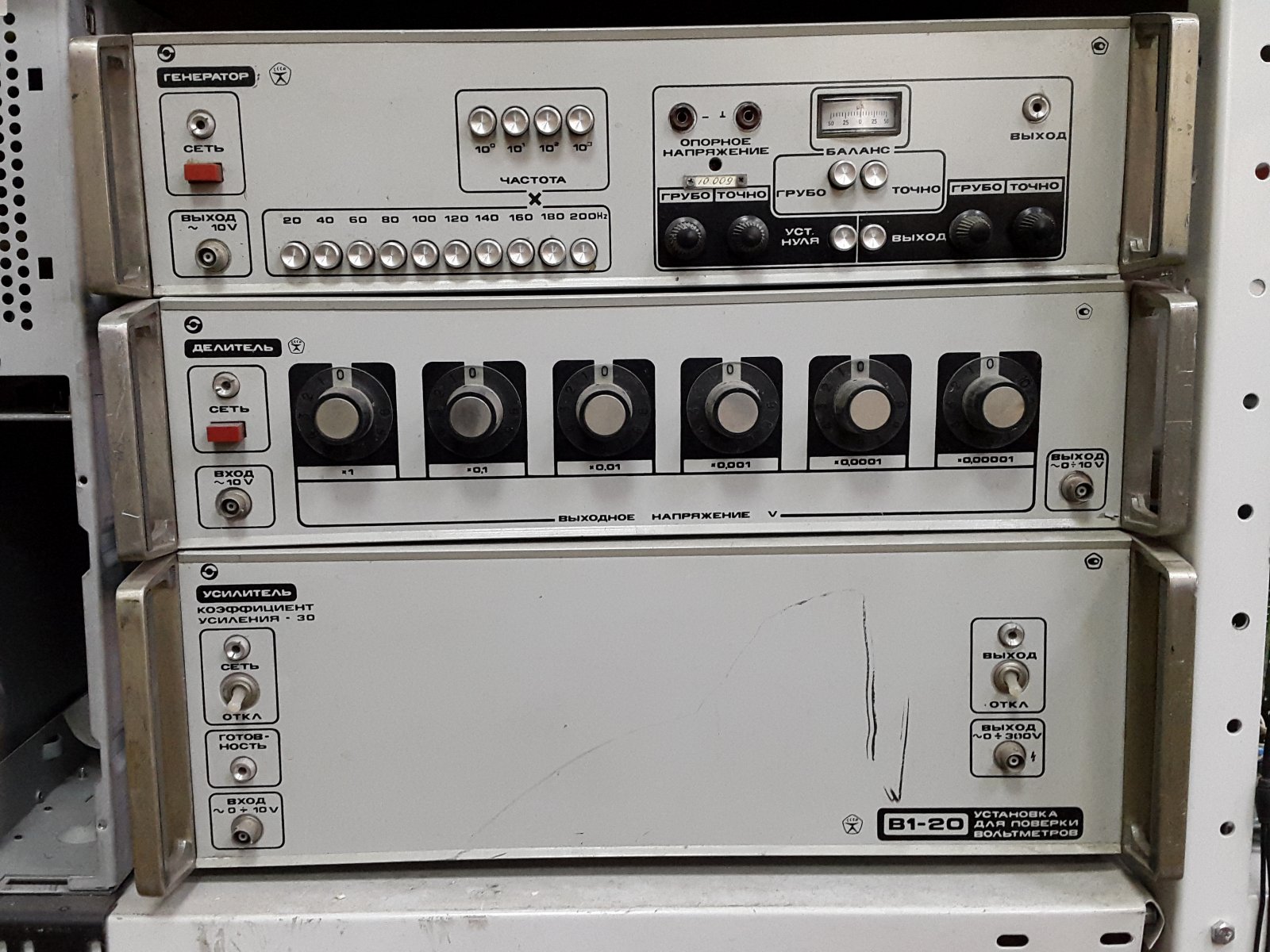

В 07.03.2019 в 14:45, gmc54 сказал:
Привет всем!Кто имел дело с установкой для поверки вольтметров в1-20?20190307_124143.thumb.jpg.bbf7642e10945ada1db72e60fc20a0e5.jpg
Привет. Подскажи нашёл информацию по нему?
  • ID пользователя:  3 976
  • Количество контента:  175
  • Репутация:   530
  • Дней с нами:  3 206 Days
  • Город:  Новосибирск
Ребят подскажите, по в1-20 есть инфа у кого?
  • ID пользователя:  915
  • Количество контента:  105
  • Репутация:   290
  • Дней с нами:  4 246 Days
  • Age:  6
  • Город:  Н
В 17.12.2025 в 18:15, Дмитрий1980 сказал:
Привет.Нет.

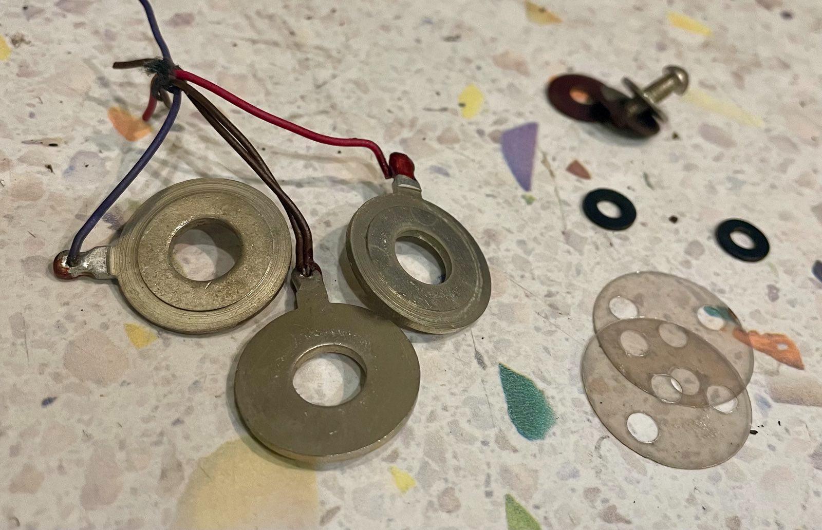

Здравствуйте. Никогда прежде не встречал такой фигли. Подскажет кто что за зверь такой. 60-е коммутатор ГО.
0-02-05-af2c13eb0a59d5f088436a84917b5a0825f3252c2c0e6c83986ca8653dfcacc0_df2ed74a24b58e7e.jpg
  • Дней с нами:  4 525 Days
29 минут назад, resh сказал:
Ну раз  у Вас в руках , раскрутите один кругляк да посмотрим что там .
  • ID пользователя:  22 487
  • Количество контента:  4
  • Репутация:   2
  • Дней с нами:  66 Days
  • Город:  Каменское(Днепропетровская
Раскрутил. Через слюдяные прокладки с абсолютно непонятными отверстиями, на крайних шайбах напыление/наплавление какого-то металла, где-то с 0,1 мм. Не селен и то спасибо. Провода тонкие - врядли что-то ценное. Просто интересно, что за деталь?! Шайбы почти не магнитятся.
0-02-05-ea367e208717e4fb13857f43e2a05081a25843f0060872cbeb24f83b8c173004_f37953f9d47e60a1.jpg
  • Репутация:   2
Полагаю какой-то низковольтный искровой промежуток как защита от статики.

4 часа назад, resh сказал:
Селеновый выпрямитель вроде.
  • Репутация:   2
11 часов назад, фёдор сказал:
Так и чувствовал, что кака-то бяка.. Мою руки и стол.
