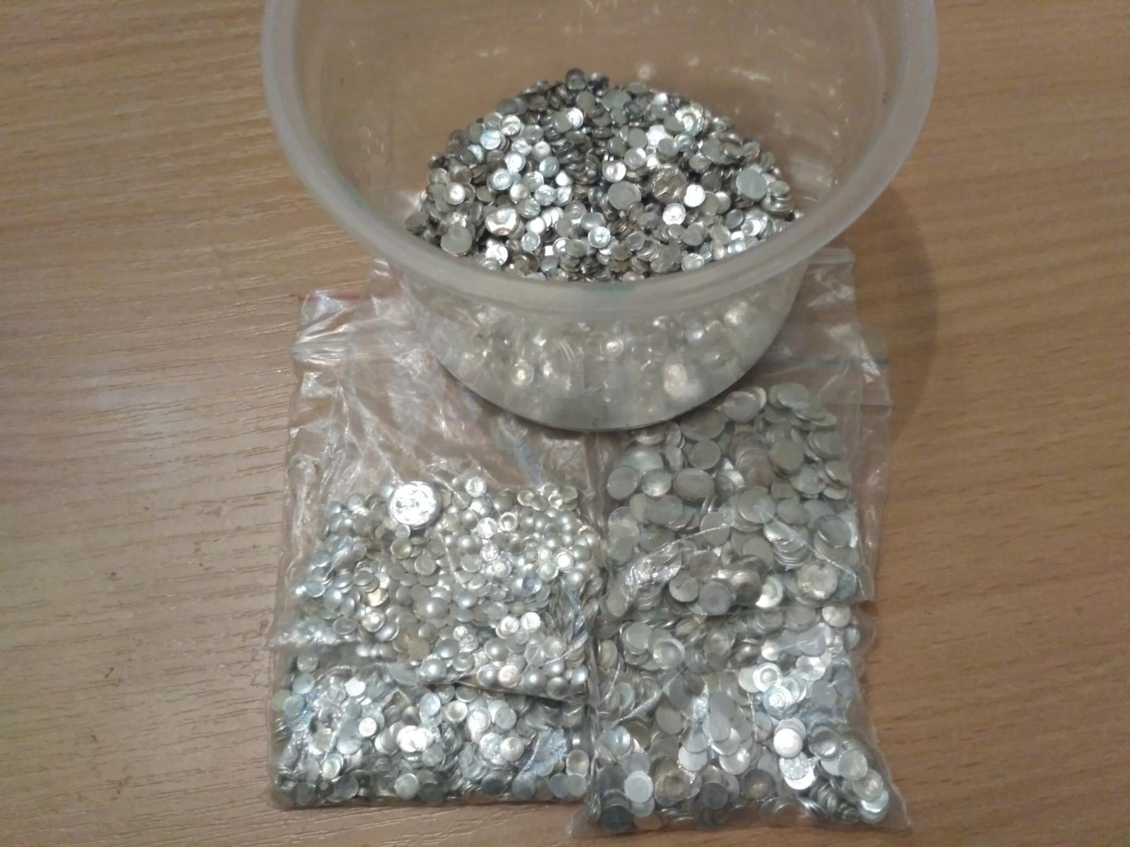

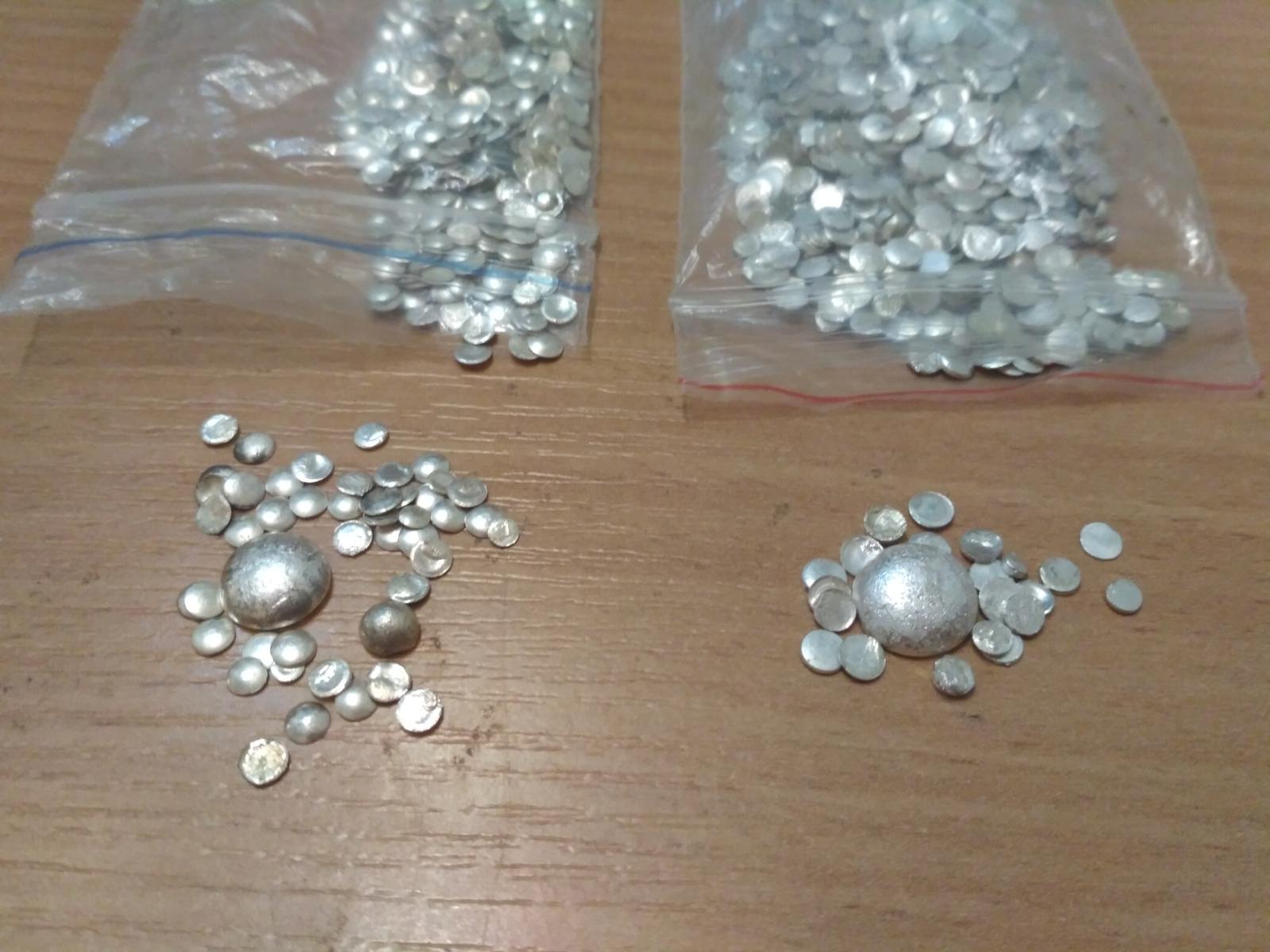

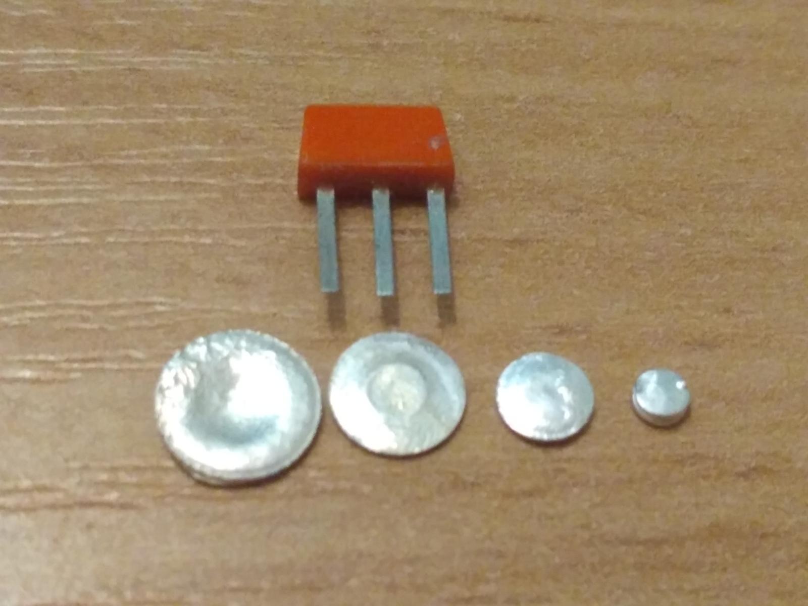

В 23.02.2025 в 00:08, фёдор сказал:
ДД
 Считаю расточительным определять такие контакты в серебро на меди 25%, я вот например не гнушаюсь отпаять напайки с подобных тумблеров и других контактов, чистота не меньше 95-97%.
IMG_20250222_235141_HDR.thumb.jpg.d5e1ff8cdfe8e3e6e72f8c480ebbb1ea.jpgIMG_20250222_235126_HDR.thumb.jpg.fb8cec55f26349bcf3a702e32ffa4936.jpgIMG_20250222_235108_HDR.thumb.jpg.7fa65c638a0af8d7037dfda440530186.jpgIMG_20250222_235050_HDR.thumb.jpg.8a93680987915bc8f531cc7a409c566e.jpgIMG_20250222_235004_HDR.thumb.jpg.dbb7d04ed7ce74659a7f093b5fc6c794.jpg
Мне не предлагали  из НЕ-цельного серебра  подвижные и не подвижные  контакты с П2Т  которые я обозначил как посеребрёнка а ты  ( а серебро на меди ) .  Пускай будет серебро на меди не важно как обзовём .
Я отпаивал по этому методу   напайки с классических клёпок на меди с автоматов/полуавтоматов/ПМА/ПМЕ   ты  отпаивал нашлёпки серебра с этих переключателей.
 Тонкая грань , перегрел и  напайка серебра растеклась по основе ( запорто ). Слишком педантная работа .
Я бы всё таки выбрал бы травление в перекиси будь я на месте клиента .
  • Количество контента:  6 155
  • Репутация:   10 441
  • Дней с нами:  2 582 Days
Денис я отпаивал на газовой плите, там если только очень тонкая напайка растечётся, а так все с реле, тумблеров отпаиваются нормально, держишь держак над пламенем вплотную, как только покраснел сразу сдвигаешь и греешь следующий, держаки нанизаны на винт и распущены как веер. На фото напайки от реле, тумблеров переключателей и.т.п., так бы это всё пришлось бы сдать как серебро на меди.
IMG_20260220_231924.jpgIMG_20260220_233108.thumb.jpg.5cbaf22670a409f54460c3bc0f1dc6ec.jpgIMG_20260220_233713.thumb.jpg.4e11a86a8446a7283c5ee690bb97d53b.jpg
