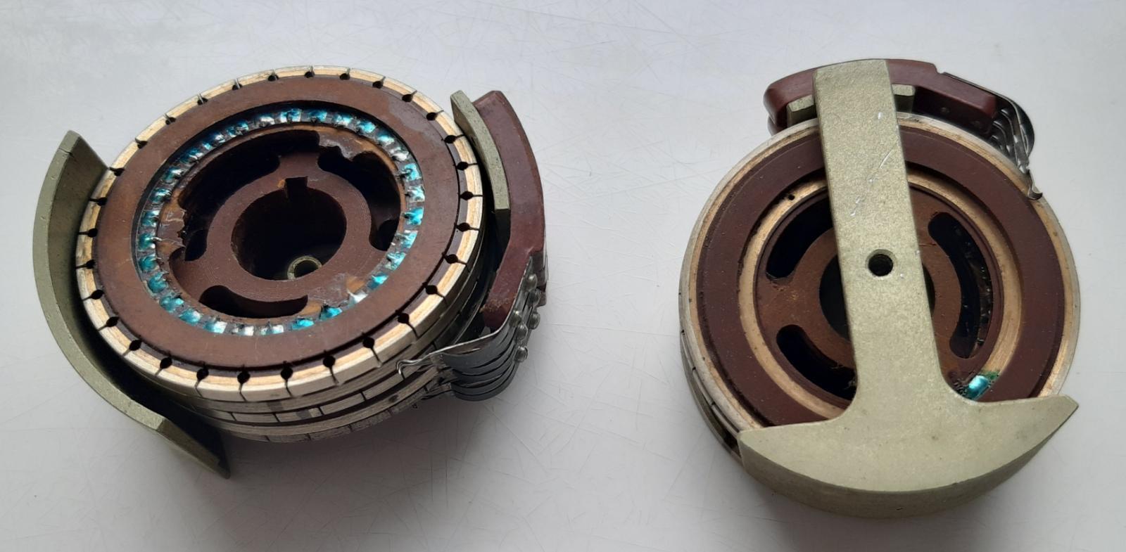

Стоит ли здесь искать? Барабан/деталь из авионики...

6 часов назад, conder сказал:
В токосъемниках что-то из МПГ явно есть.
