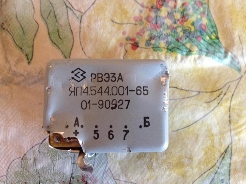

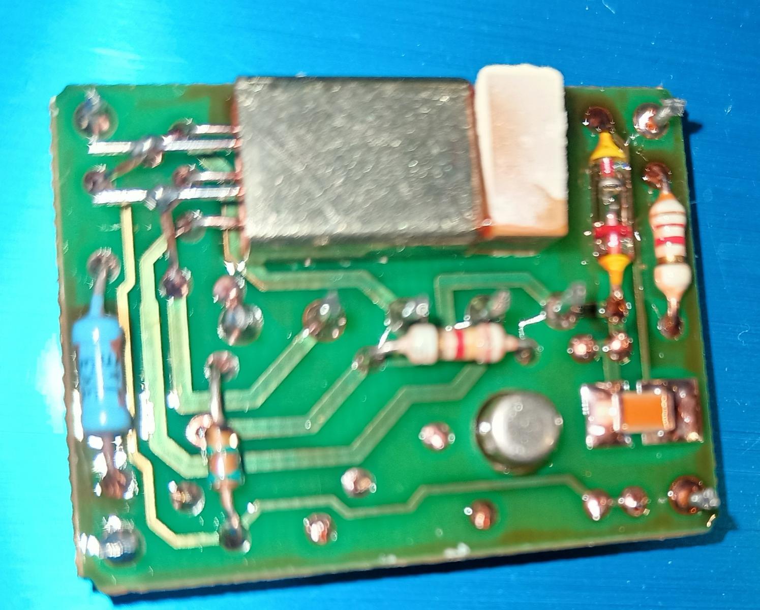

Реле,с сюрпризом... :kolobok_smile:
  • ID пользователя:  1 342
  • Количество тем:  17
  • Количество контента:  337
  • Репутация:   573
  • Дней с нами:  4 306 Days
Приятный сюрприз.
Кроме этой платы там ничего не было?,катушка?

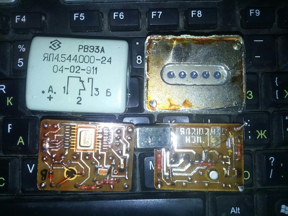

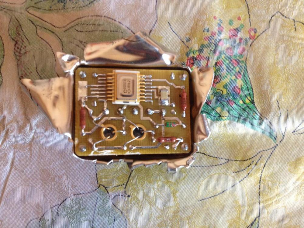

Это Реле Времени Электронное, то бишь таймер. В них катушек, как в обычных электромеханических реле, не бывает. В них печатные платы с одной-двумя планарками желтыми внутри. Там же обычно присутствуют бескорпусные кондерчики, электролитики К53-1 и транзисторы желтые, как на фото

С обратной стороны платки,еще две,бескорпусные КМ-ки.

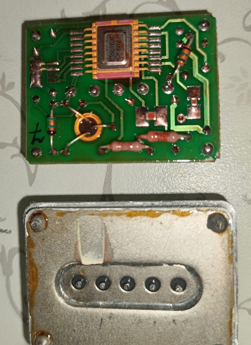

@Stalker-SP,А вроде бывают,только в скрытой форме.
Да, в некоторых РВЭ бывают встроены малогабаритные реле типа РЭС49 и подобные. Но ДМ в них мизер...

@Stalker-SP,Да,слишком маленькое реле.

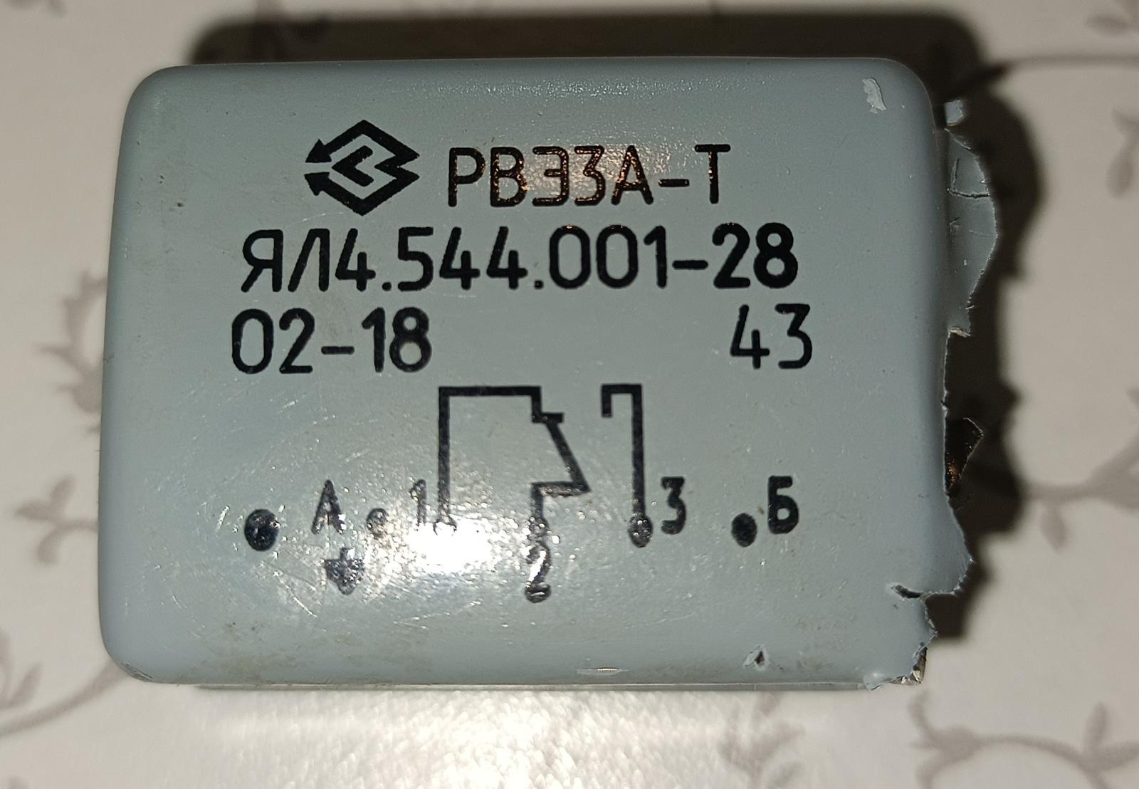

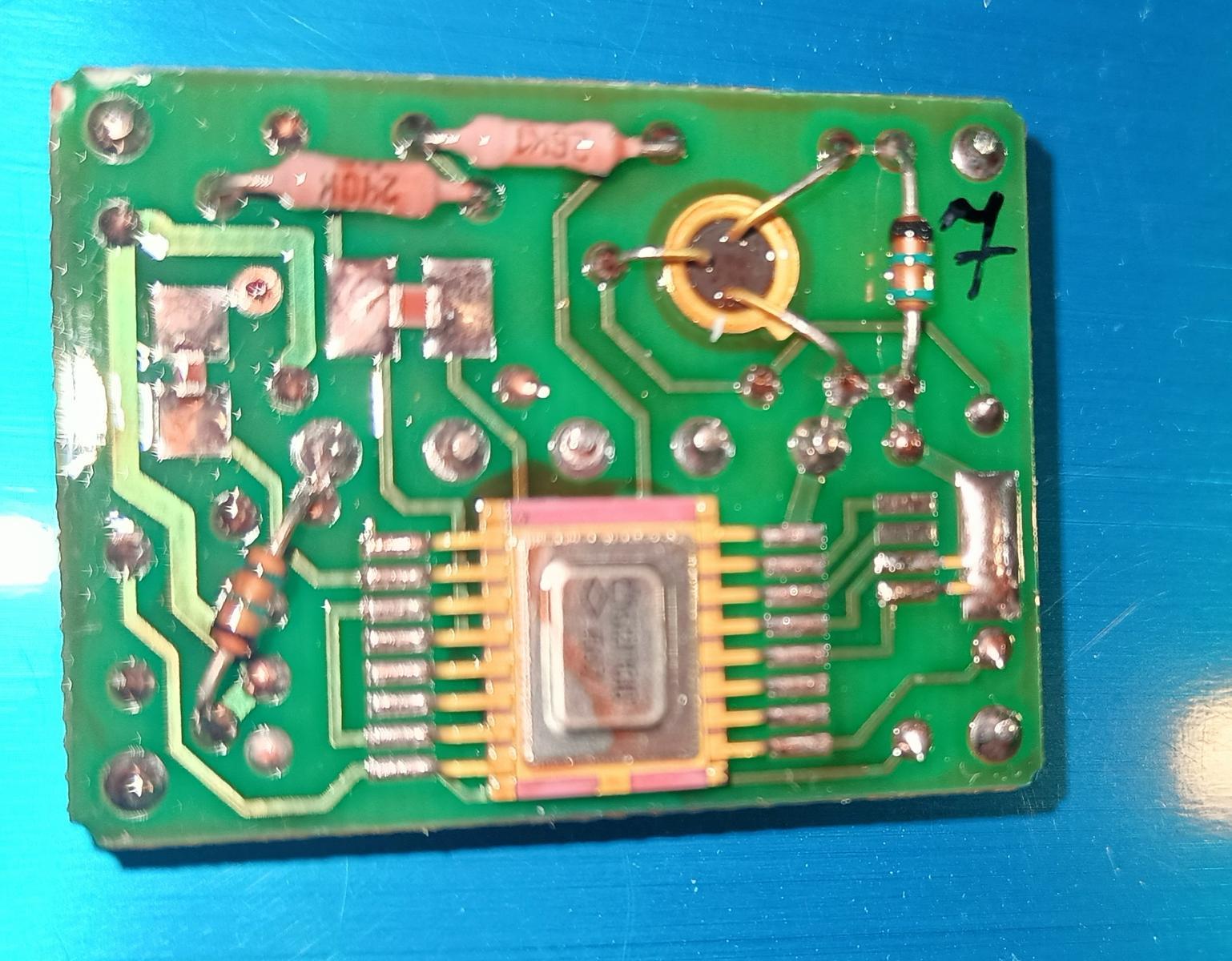

Ещё попадались некоторые РВЭ,внутри залитые каким то компаундом с резким запахом.Не хватило терпения освоить это "желе".

Там внутри маленькая релюшка рэс49(вроде написано), оно что?
