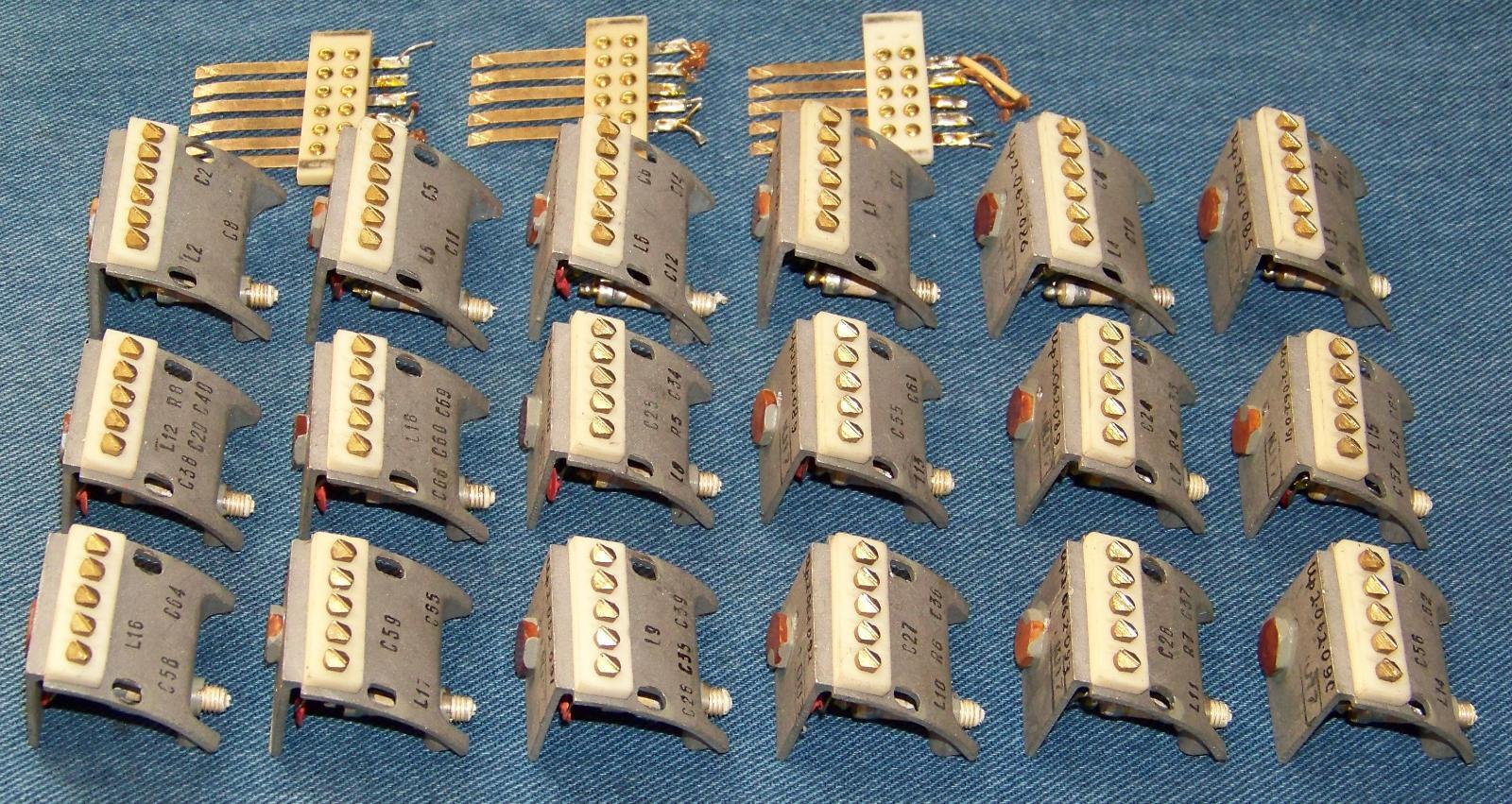

Подскажите с чего эта обрезка может быть?
Электролиз даёт оранж и запах хлора....

Напоминает рпс-36 не проходные паспорта.

Скорее всего они и есть,там 20% Пд...

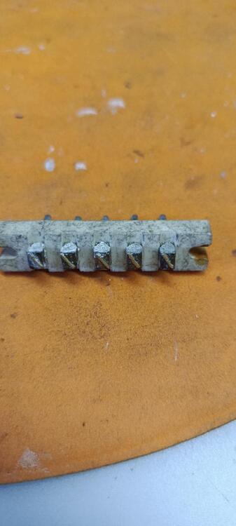

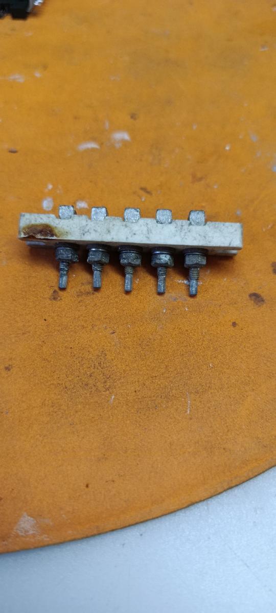

Приветствую всех! Так же попалась неизвестная контактная группа, общий вес 12-ти контактов 0.17гр.
Интересно с чего она и %Pd.

что то очень знакомое... от телефона возможно...
Вот например, в номеронабирателе такая же контактная группа...

Какой то эксклюзив...Никогда в номерниках контактов с Пд не встречал, обычно серебро там

бывают там с Пд-хой контакты, пару раз попадались... тут как то давно перетирали за них, даже вроде кто то писал какой % Пд там...
