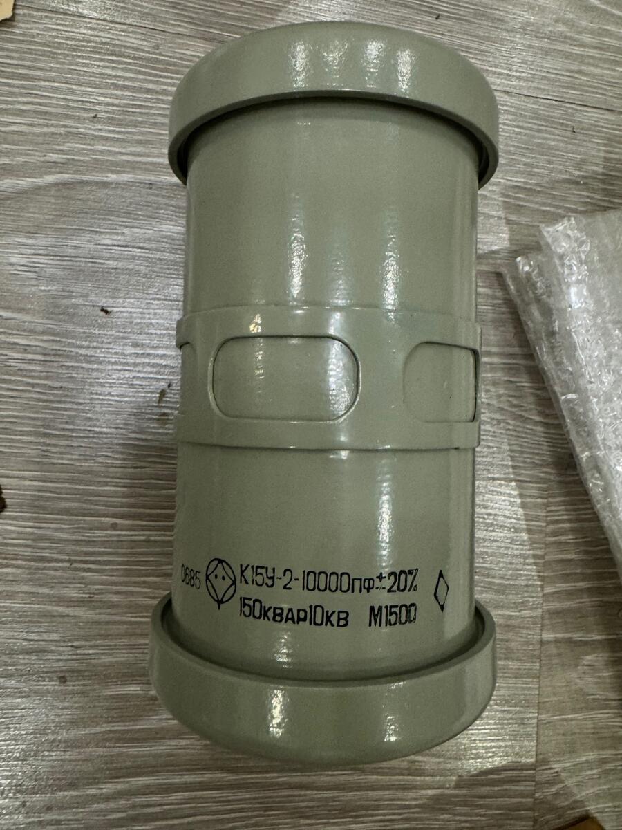

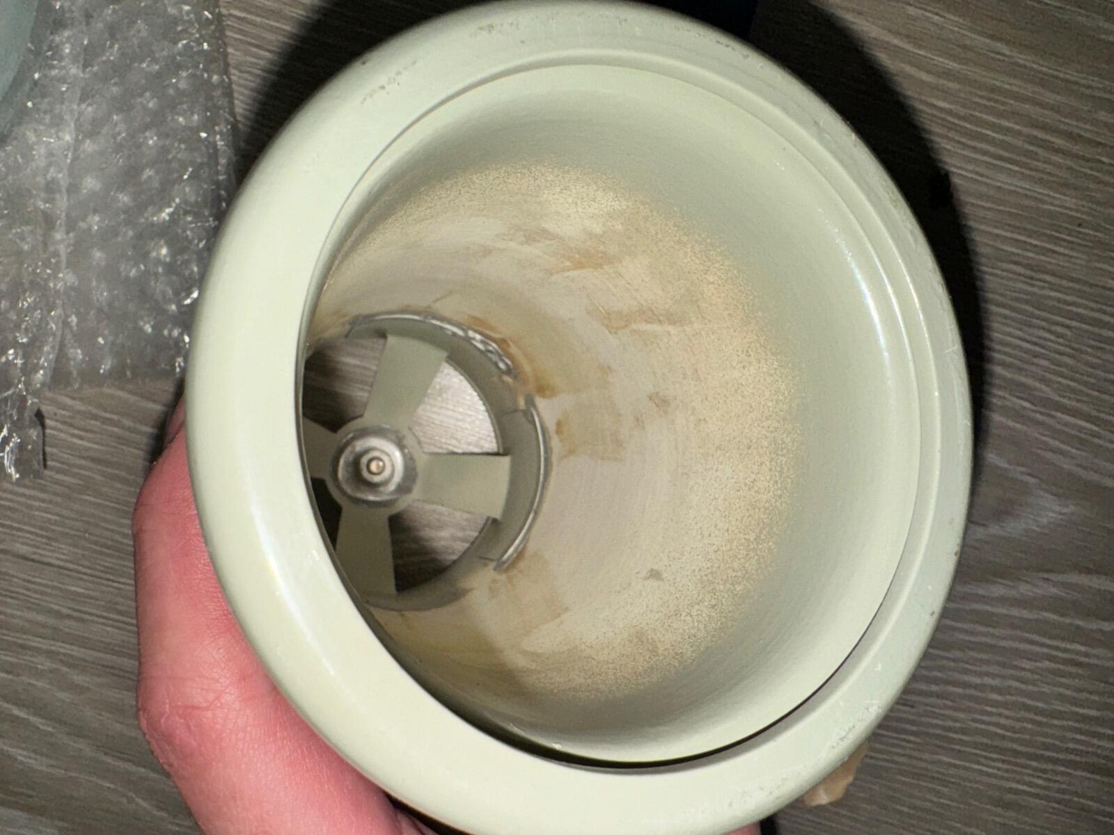

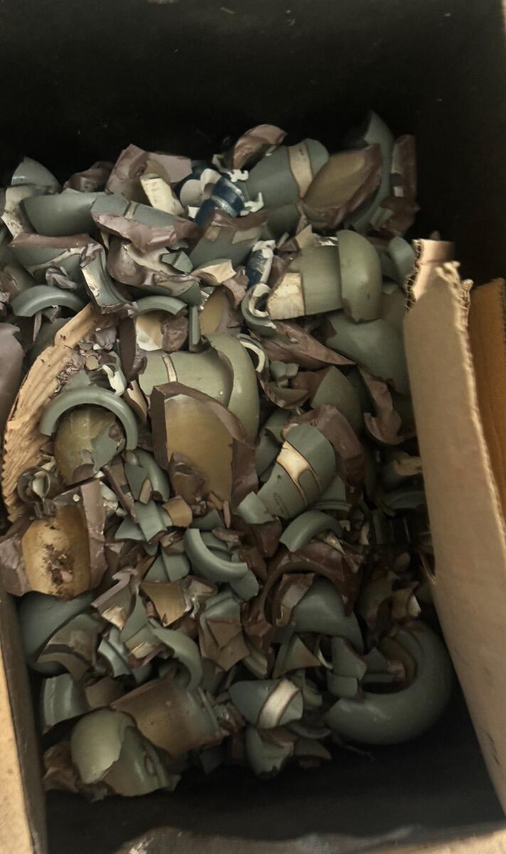

Всем привет,подскажите пожалуйста,содержит ли серебро сама керамика,потому что в справочниках цифры весомые,да и цвет приятный,а внешнее покрытие довольно тонкое визуально

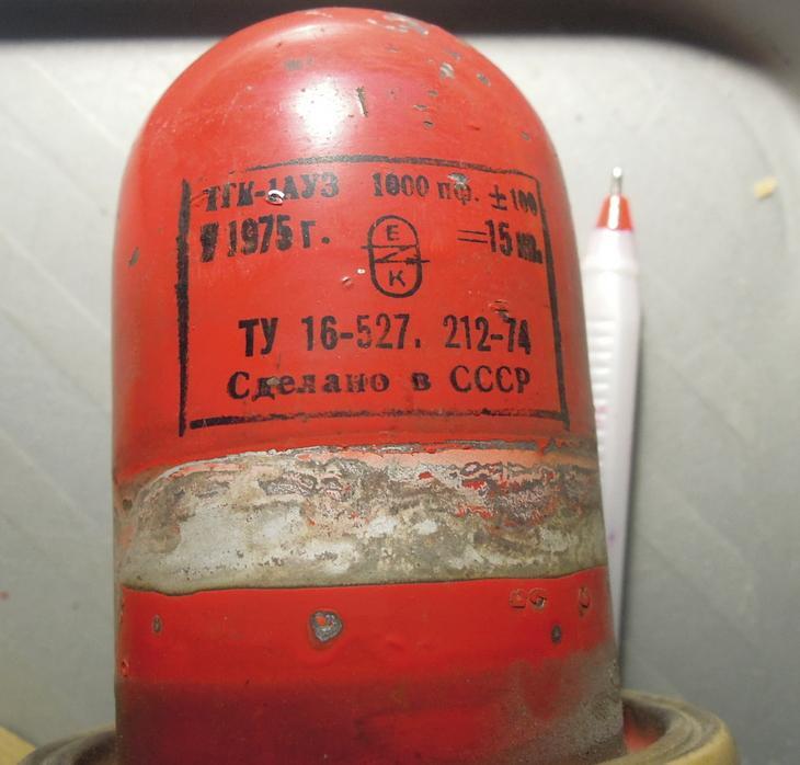

А мои как называются ?
ТГК-1А.

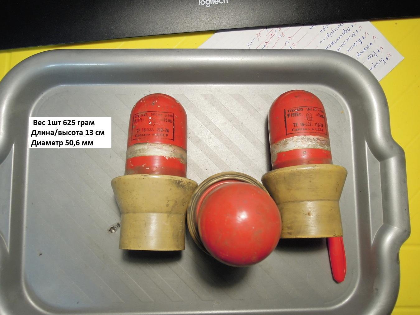

Не содержит только покрытие внутри и снаружи красные Кондеры чуть меньше 2 грамм, а есть и больше 5 например такиеIMG_20210930_103602.thumb.jpg.2eecc6e347363134d81b1d96b51f0764.jpg

Они все в виде "битые горшки" ?  Мерить нужно такие объекты наверное всё-же не килушках , а в  вШту-ках . Например у моих "красных залупок" выше , часть и довольно тяжёлая не имеет серебренных покрытий .

У меня все крупные прям по 18-20 см были,по паспортам должны быть 16г при 14см размере
мелкие как на фотке,там остались пару коробок-их не били

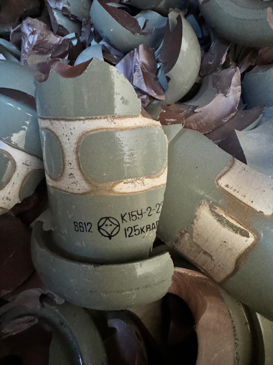

били вот таких кабанчиков
95%из них  точно,увы так и достались,так бы может и как изделия ушли,их особо умные металлисты покрошили-сняли вывода и железные кольца крепления😂
Благо есть исходник один уцелевший,масса 1.6кг с обвязкой из металла,чисто керамика в районе 1.5кг,покрыты по наружке полностью без пустых участков

А у меня разве не  крупные , и посеребруха с двух сторон , а паспорт пишет 1,8гр серого вещества . Хотя  на залупке сверху это кольцо которое не посеребренное несёт не нужный вес в переработке .
У вас довольно мелкие,может мое фото масштаб не передает

Перерабатывал я их просто сначала обжигал в печке от температуры они крошатся потом в пластиковое ведро и на паравую баню ,стекло легко можно побить потом стал каустиком стал краску снимать так как с целыми легче работать

Денис,привет,отдал его в работу вчера,15г вышло

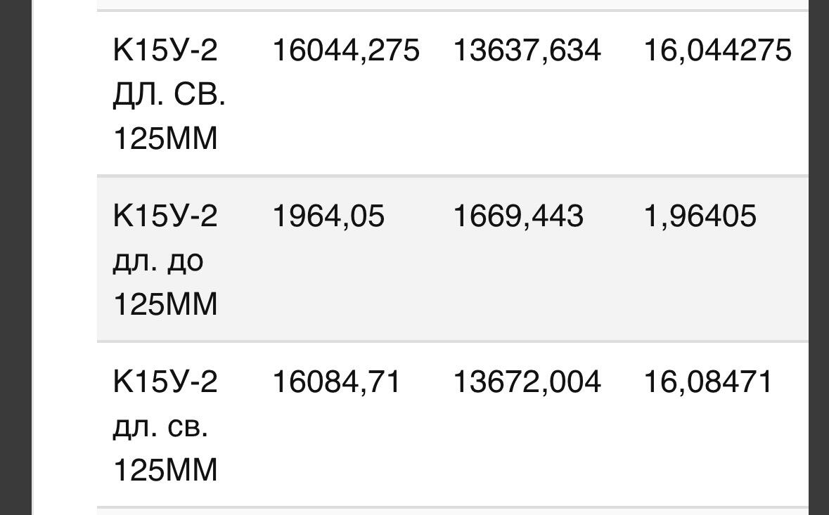

  • Дней с нами:  4 787 Days
5 часов назад, brakoman сказал:
В 15.04.2026 в 20:45, brakoman сказал:
Высота/длина  кондёра  18-20 сантиметров , а какой диаметр был и вес  с обжимом или без него ?  Значит с одного кондёра К15У-2 - 10 000 пф  вышло 15гр серебра . Отлично .
  • Количество контента:  519
  • Репутация:   1 796
  • Дней с нами:  3 182 Days
  • Age:  29

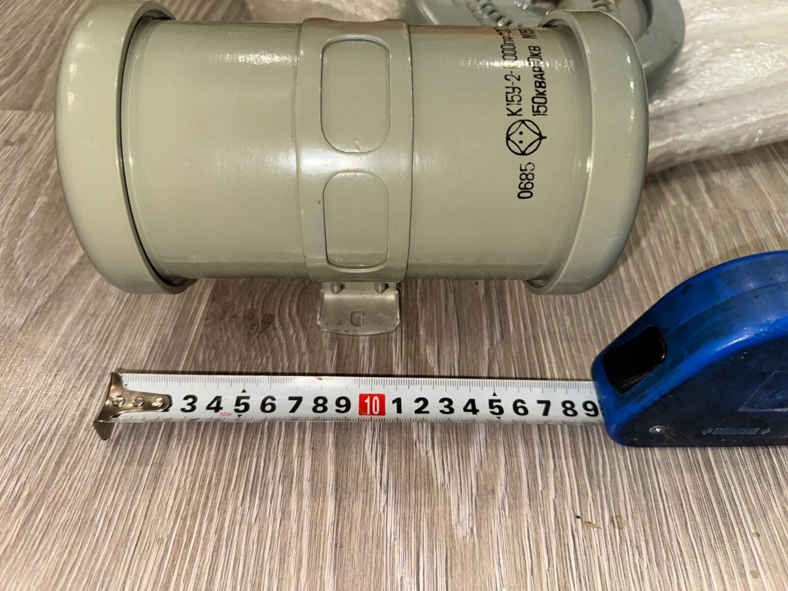

Вес с обжимами 1600грамм,без обжимок и вывода 1460гр,диаметр честно скажу не измерил

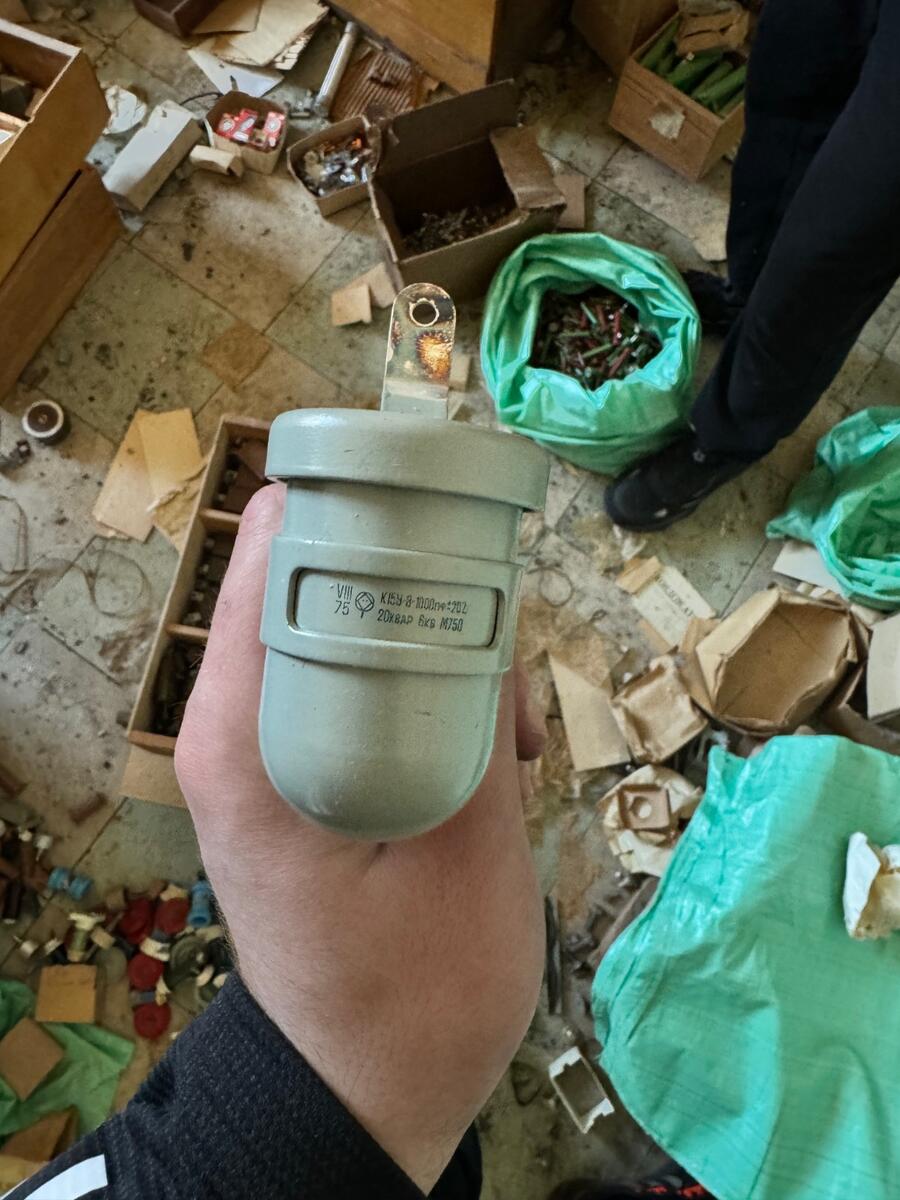

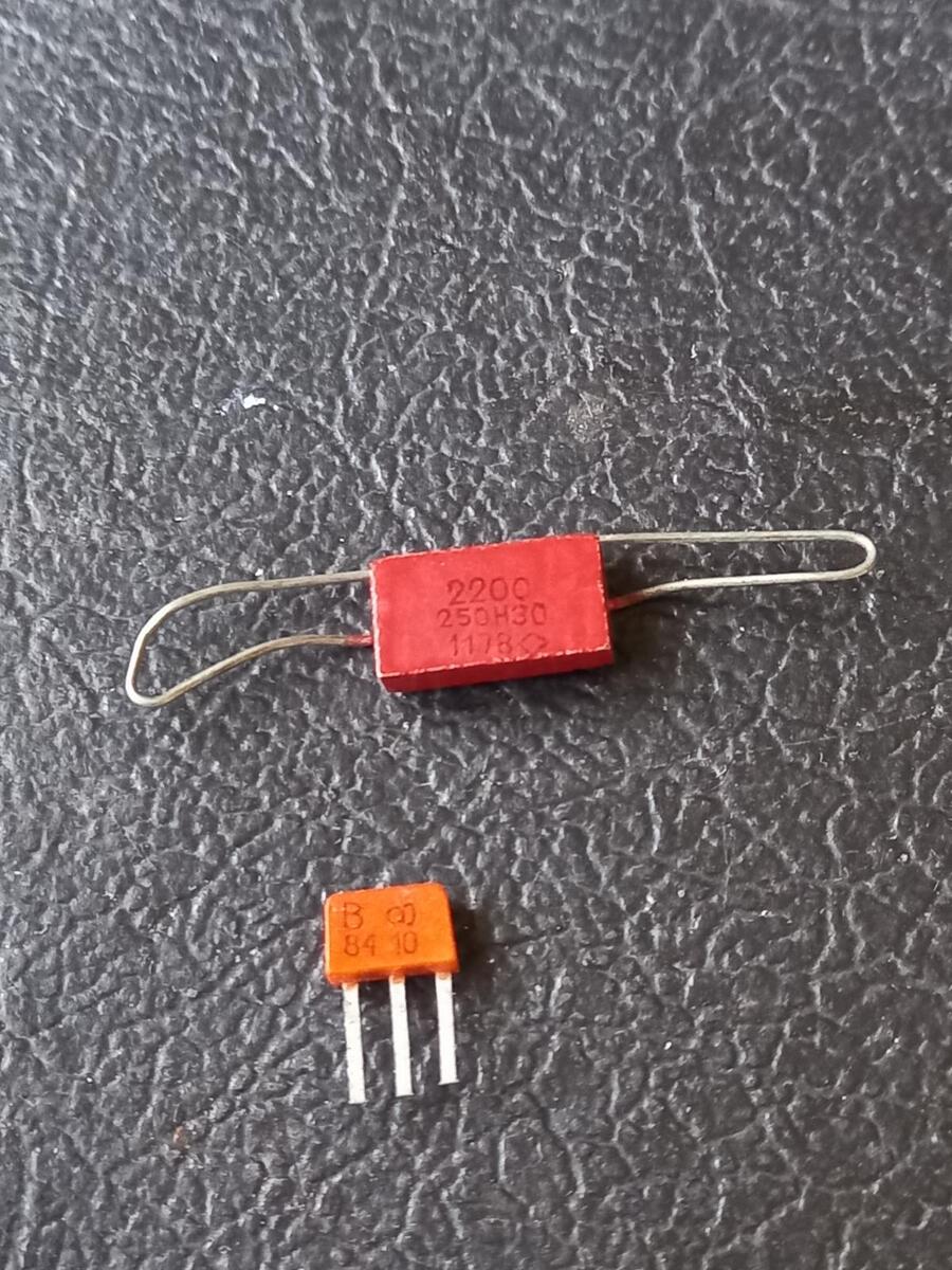

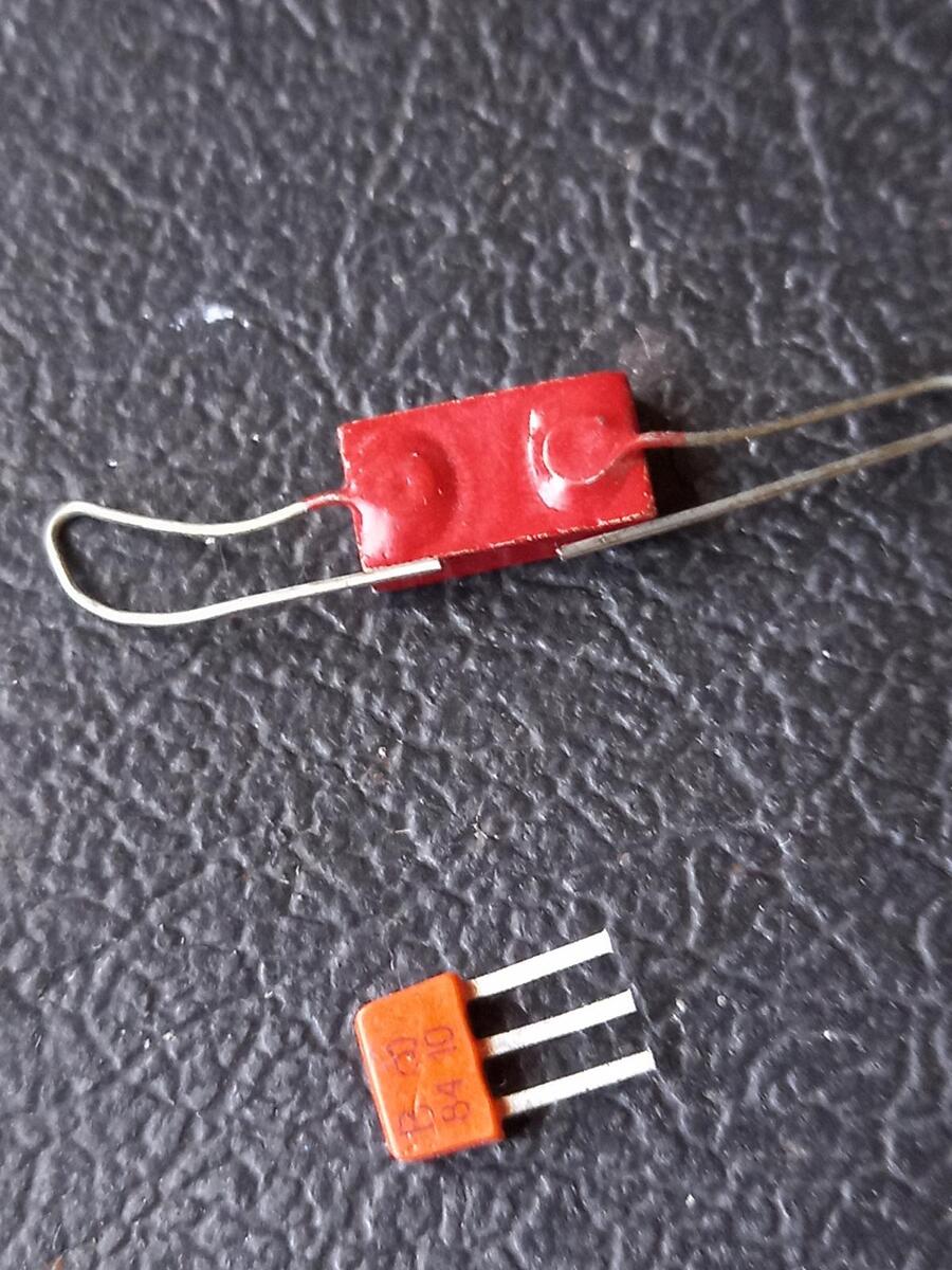

Зачерпнул из мешка пригоршню разных конденскторов этот показался необычным) скорее всего малосодержащим)))
  • Количество тем:  95
  • Количество контента:  11 484
  • Контент в день:  2.67
  • Репутация:   34 515
  • Дней с нами:  4 298 Days
КС?
