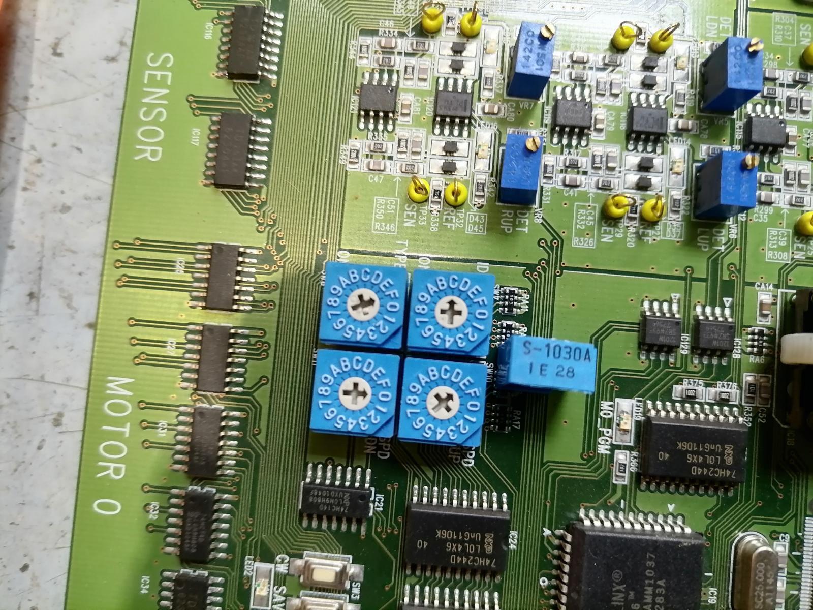

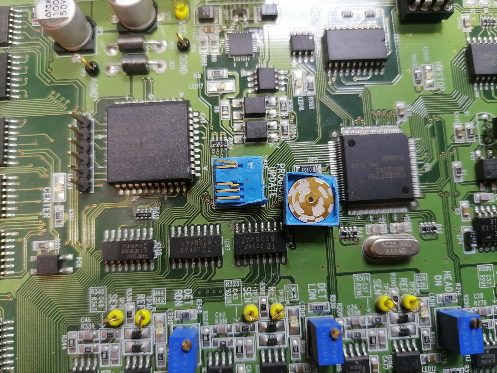

Удивили потомки самураев - притянул братуха платы с какой-то японской видеотехники,предположительно двухкассетный видеомагнитофон или видео с интегрированным аудио ( судя по двум комплектам управляющих кнопок 20211118_085810.thumb.jpg.77222f1e91f12160ad6c285bf8290cb1.jpg Это единственная пригодная для опознания часть.
Там,где были круглые кнопки,стояла плата с микриками,ломанул один чисто от фонаря20211117_085335.thumb.jpg.cc8ad2792db55a486c8f9565d85cf33a.jpg
Сначала подумал,что принимаю желаемое за действительность20211117_111327.thumb.jpg.6276c550e8d143de4f14a72bccbfad0a.jpg - цвет уж больно радостный.
Но аза показала - не,не глюк 20211117_195340.thumb.jpg.6683d0fcac658baa43816787e5088e54.jpg20211118_074611.thumb.jpg.e383fd9fe91a86ae2b988adb507bcd8e.jpg691521566_Opera_2021-11-18_073455_www.compel_ru.png.9aeef0e0aebf0b59a53a002fbd66c574.png
Хотя даташит говорит обратное,но,может,старых годов это не касается.Правда,я в японской маркировке не разобрался,но судя по маркировке транзисторов - конец 70-тых.
Дополню - неподвижные контакты рифлёная позолота по меди,подвижный -позолота по серебру.Остались тоненькие позолоченные лушпайки (но хоть не китайская пыль)

Продолжая вандализм,порадовали и реле - два слаботочных на коммутацию и одно промежуточное20211118_074810.thumb.jpg.a3e22cae85fb4b7b8c98a2aba1dcd9a6.jpg20211119_104205.thumb.jpg.8ce8aa04c0f6c0ac38f9ff923b2d33ce.jpg20211118_143818.thumb.jpg.57e46e5a4fc26f513d613e64f4db14bd.jpg20211119_103837.thumb.jpg.31b935de86576d45dcee1d8508e164d2.jpgПозолота по серебру - после солянки выпал хлорид
В промежуточном реле - полноценные контактные группы с парами контактов,а в слаботочных позолоченные контакты только на подвижной контактной группе,неподвижные - никелированная латунь с нанонапылением серебра,или у них просто посеребрение идёт сразу сплавом - цвет неестественный,блестящий,но на хлорку реагирует как обыкновенное серебро20211119_115538.thumb.jpg.fd70ad4f2867e851fe8928e032361530.jpg
Данных по реле не нашёл (может,потому,что не разбираюсь в японской маркировке) , только сноску - такое изделие отсутствует,ищите аналог
