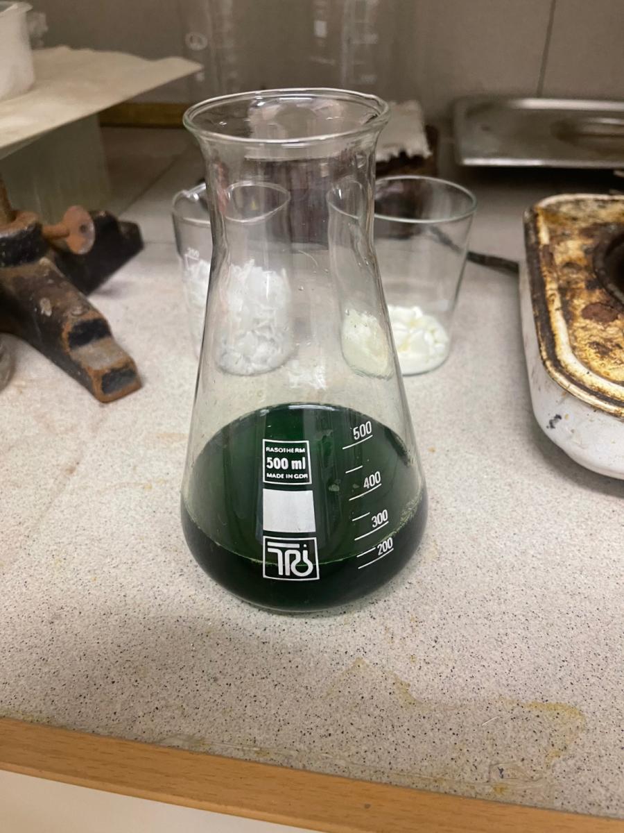

35 минут назад, Admin-Radiodetali-Sfera. сказал:
Так что у Вас  осталось у Вас   после  невероятно мудрёного  процесса  раствор или жижа ?
Раствор изумрудно-зелёного цвета.360DEB07-4096-4CE7-8706-3DF75AA4A012.thumb.jpeg.4254762711c0a643228b28f1d857ae6d.jpeg
Перекусывай штырьки если это папа/мама 2РМ или ШР , в сто раз быстрее протравишь и всё до последнего децела вытравишь  и меньше потратишь азотки .
И тут что то варят ( растворяют шкурку ) по несколько раз в царке , sofam  тоже шкурки варил в царке "часы" и Валера всё варит шкурки .
Все реактивы, кроме гидразина, у меня богом данные. И электроэнергия, и вытяжной шкаф… только время, доступное для этих работ, непредсказуемое — иногда нужно всё бросить и уйти на час-два-три.

9 минут назад, sofam сказал:
Вставляйте в этот раствор алюминий полосу ( я тут в этом раздел писал  про такой "реанимация метод" ) , алюминий выбьет из раствора всё под чистую даже то что в нём возможно  уже нет .
Гидразингидрат лучше свежий купить  ну там 500 миллилитров хватит на много и долго . А свой выкинуть .

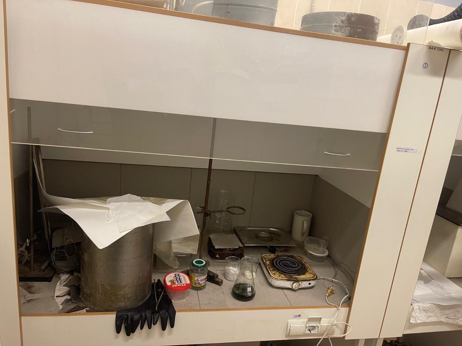

В 23.12.2025 в 23:28, Admin-Radiodetali-Sfera. сказал:
Да сгодиться этот сплав , толщина чем толще тем лучше , ну там от двух миллиметров
Попалась проволока АД1 Ф6 мм, отрезал кусок ~100 мм. Поместил в раствор, пошла бурная реакция. Жду…
И сфоткать свою вытяжку-шкаф  не забудьте .
Три фото прилагаю
А далее как я писал что делать с осадком , карбамид, фильтрация , гидраз .
Здесь между словом «осадком» и словом «карбамид» пропущено слово «царь»?

5 часов назад, sofam сказал:
Три фото прилагаю
Технология у меня очень долгая, да. Сначала нахожу на помойке ЭРИ, складываю в кучку. Через полгода-год задумываюсь о переработке… потом пару месяцев перерабатываю и потом пару недель продаю металл :)
Да я царку не написал, забыл.
Эта вытяжка явно не у Вас в гараже стоит.
