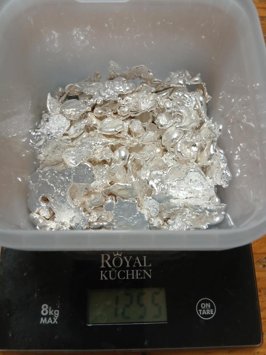

36 минут назад, Admin-Radiodetali-Sfera. сказал:
Забыл ) не хило забыл ,  говорил батя-директор купля-е по 92 руб чистое Ag , а выходит 90,1 руб/гр
Да и гранулу чего такую льёшь  прям не гранула а как  слябы  .
Нет,было всё честно.Купили по 92 р.Как и договаривались.Но это из-за того что вес 1255 г.Если бы грамм 400-500 взяли б дешевле

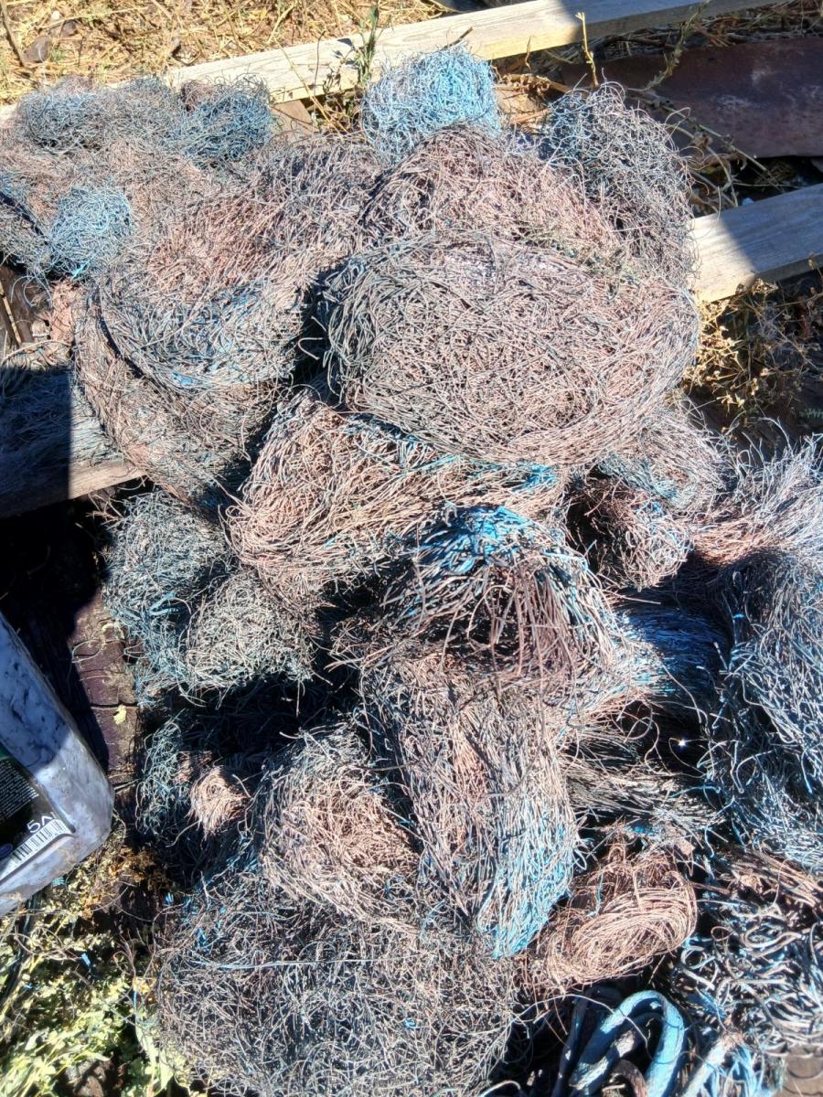

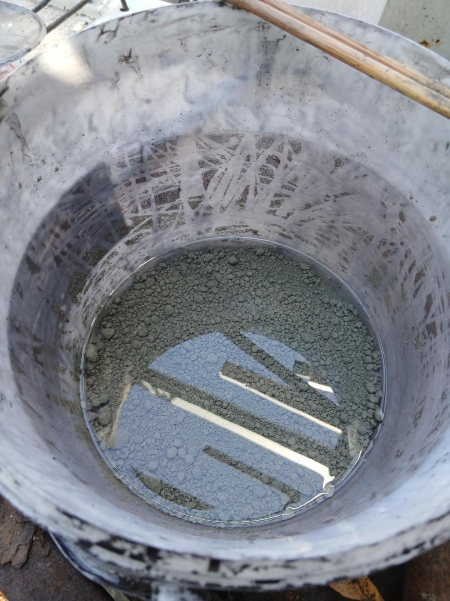

Скупнул провода ещё раз,а потом выборочно ещё раз.Примерно грамм 200 серого.Т.е 1255+425 +200=1900 грамм с 12 кг проводов.И серик на них всё равно ещё есть.

20 минут назад, valera сказал:
Такое только нацело делаю. Пытаться сохранить медь - ложная экономия.

32 минуты назад, MAT сказал:
Согласен.Но всё же растворять 12 кг..Экономия не меди,а сил и времени.Сколько по-вашему там может ещё оставаться серебра?

5 минут назад, valera сказал:
Не знаю. Я растворяю в 60 л чёрных строительных тазах. 5 кг материала,  добавляю воды и подливаю азотку. Чтоб температура держалась высокая ( убираем последующий подогрев) , растворяю быстро, при сильном кипении. Дальше солянку туда, промывка хлорида кипятком и восстановление. Весь процесс от и до слитков часа 4 .

49 минут назад, MAT сказал:
Та-да всё верно .
  • Дней с нами:  4 526 Days
28 минут назад, valera сказал:
Раствори медь которую если не сдал и расскажешь нам .
Да чё рассказывать то,чуйка говорит в районе 200 грамм на кило..:bw:На ютубе покойный хохол делал подобное,тока в небольшом кол-ве.Выход был 23 грамма со 100 гр. провода.

16 минут назад, valera сказал:
Положим это рекорд дикий, ибо провода эти и оплетки сильно разные. Так что с расчётами тут по осторожнее. Я уже не первый раз сталкиваюсь с пустотой ( ~10 на кг ) и по виду оно.

10 часов назад, valera сказал:
Да с тех 12кг которых Вы смыли  не добор 150-170гр серой гранулы , и да повторно спрошу , почему такая плямба-гранула получается у Вас , в песок что-ли льёте или прямо землю )) . Ну должно быть как-то трошк-Ы изящнее и помельче быть гранула .
Нынче нужно экраны-плётки/оплётки и провода перед куплей проверять Хромпиком , пошёл новодёл или импортня , по цвету и форме оно а мазок Хромпа реакции ноль . Я с подобного новодела с 1кг получил 4гр плавленного серого .
И многим блогерам верить нельзя их выходам , не редко показывают выходы с чего либо совершенно фантастические .

10 часов назад, Admin-Radiodetali-Sfera. сказал:
Да нет Денис,какой песок,какая земля.))Кто ж грязь такую купит.)Лью в фарфоровый бокал с водой.Насчёт изящности не заморочиваюсь ,главное чтоб блеск был и чистота.)

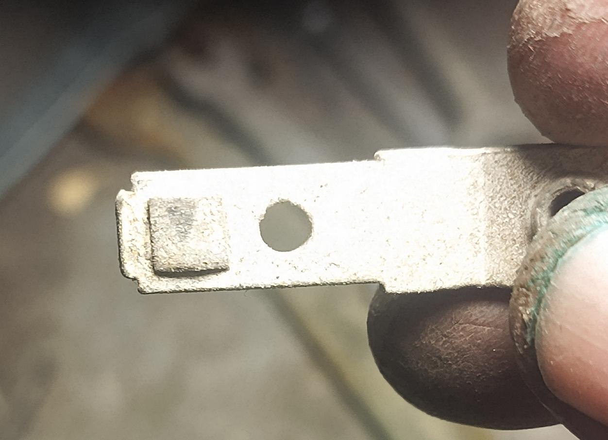

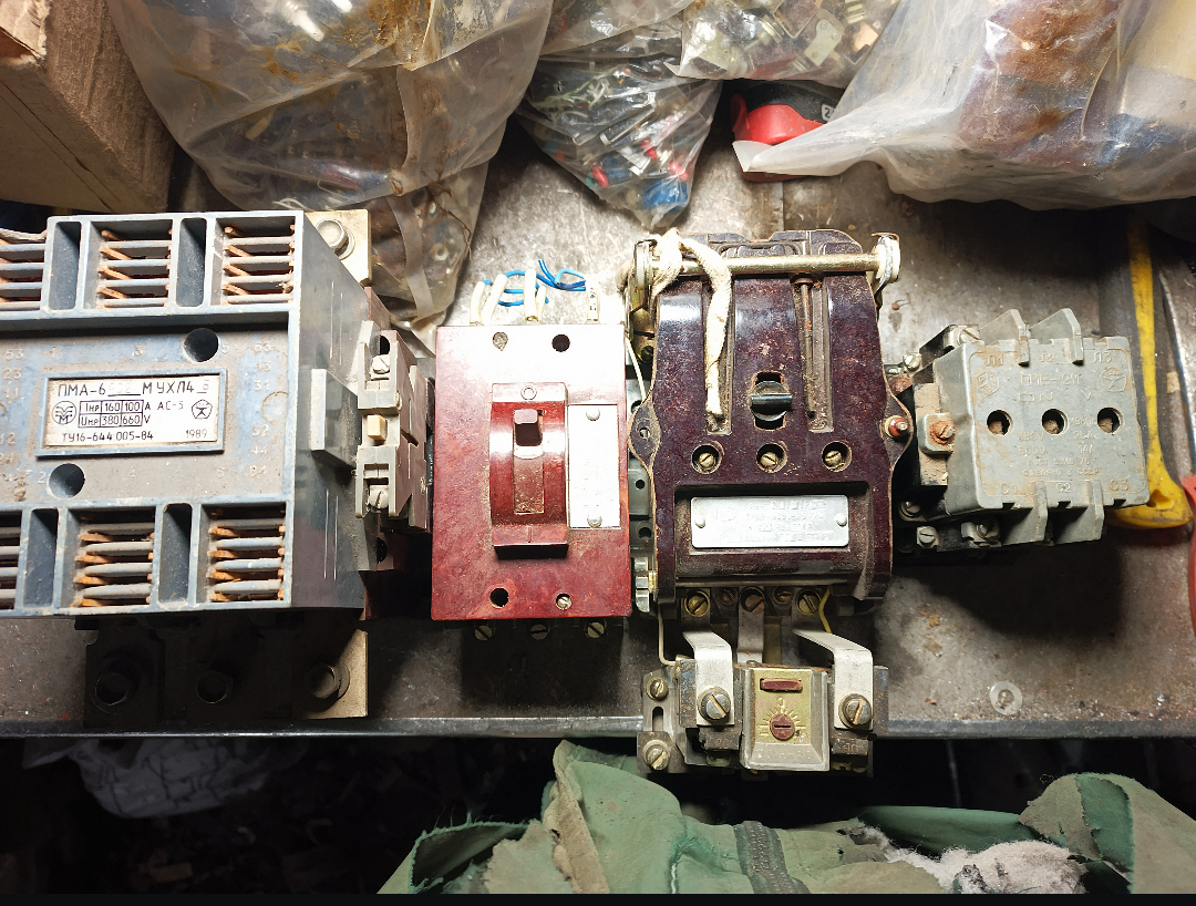

Форумчане Добрый день 🖐️ есть вот такие выключатели , пускатели... Пишут что в них серебра больше десяти грамм... Разобрать на контакты, а контакты все в кучу собрать? Или чтобы продать надо понимать , где от каких приборов контакты? Gallery_1763107503620.thumb.png.e23bd3904077ad895b64ab3ab80bf143.png
29 минут назад, дядя bo сказал:
Здоров, разобрать на контакты отделив отпаяв нагревом контакты, далее проверить магнитом, не магнитные в один пакет они стоят дороже, магнитные в другой пакет они стоят дешевле, так же могут попасться контакты серебро на меди клёпка их выковырить из пластин их в другой пакет они стоят ещё дешевле.

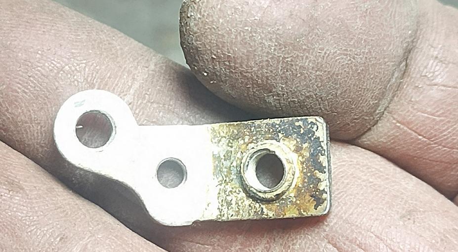

Я понял, только не удивляйтесь что вопросы у меня такие.... Я дилетант в этом деле... Вот контакты , они цельно серебряные? Это маленькие кубики - напайки? А вот второе фото ,  контакт без напайки вроде тоже посеребрение имеет, его тоже откладывать, или в цвет мет? Благодарю за науку 🙏💪🤝

12 минут назад, дядя bo сказал:
Верно рассуждаете. Квадратик да  но надо отпаивать горелкой его. Да, пластина посеребренная. И проверяйте магнитом. После отпайки. Покупается и магнитное и немагнитное.

42 минуты назад, дядя bo сказал:
Именно такие пластины после забратия с них контактов серебра ,пластины в цвет мет.
