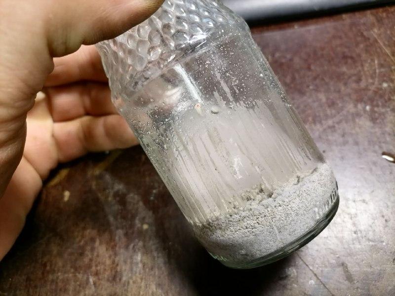

15 часов назад, vgby сказал:
Добрый всем , получил небольшую проблему. По порядку , посеребренка проволока , электролит 250 мл + 3 ложки аммиачной селитры  , все стравилось , осадил солью , выпал осадок , промыл кипятком - все хорошо , добавил солянки 14% ,закинул проволоку аллюминевую ,  пошла реакция , получил серебро в порошке .  Слил воду уже с готового материала в отдельную банку , коричневая такая муть была . Делаю вторую порцию , дошел до соли , получил осадок , взял и залил  коричневую муть  =часть осадка внизу , часть что-то плавает белые хлопья вверху ( не тонут) . Закинул аллюминьку - получил порошок  в белых хлопьях . Что это такое сделал , и как убрать .
Подкислять можно и эликом насколько знаю, можно и не подкислять если цинк использовать, подкисляют что бы разрушить оксидную плёнку на алюминии

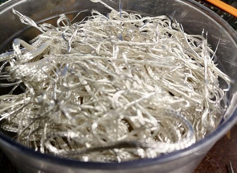

@vgby Подскажите, как вы центральную жилу из кабеля РК 75 доставали? Просто есть какое-то кол-во разных обрезков кабеля РК. Без посеребренки. Сдать на медь:bw:
  • Количество контента:  6 286
  • Репутация:   10 684
  • Дней с нами:  2 798 Days
2 минуты назад, Gornyak сказал:
У меня советский антенный кабель РК-75 с внутренней моно жилой, я ножом срезал внешнюю изоляцию, снимал чулком медный экран, затем зачищал изоляцию с центральной жилой сантиметра на три с одной стороны, потом одними пассатижами держишь изоляцию, а другими тянешься жилу и она разрезает изоляцию и так до конца провода переодически перехватывая.

@фёдор "...зачищал изоляцию с центральной жилой сантиметра на три с одной стороны, потом одними пассатижами держишь изоляцию, а другими тянешься жилу и она разрезает изоляцию ..."
Спасибо, интересный способ!

3 часа назад, Gornyak сказал:
именно эту очень просто, тут фторопласт намотка, зажимал в тисках один конец, канцелярским  ножом подрезал и погнал по всей длине.

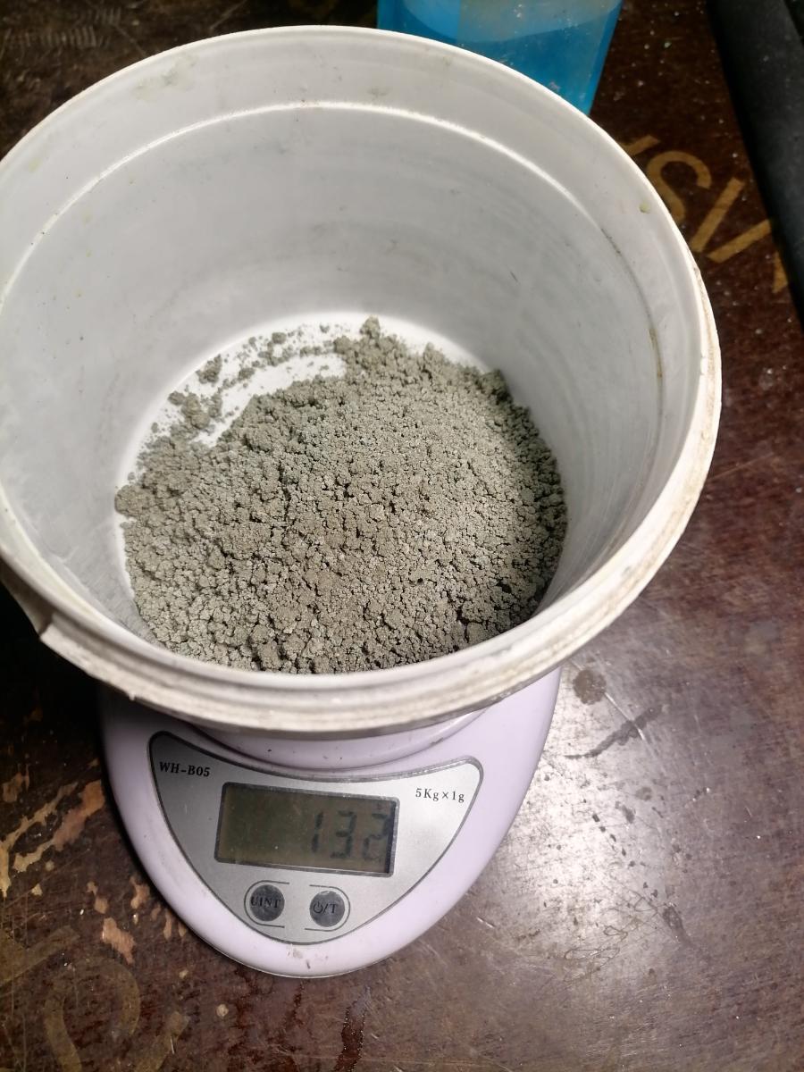

  • Город:  Минск
вот просушил, с 300 грамм провода, центральная жила
  • Количество контента:  706
  • Репутация:   1 112
  • Дней с нами:  4 694 Days
46 минут назад, vgby сказал:
Я себе на память заскриню, это как 16 грамм с кондера из соседней темы - в раздел юмора.
