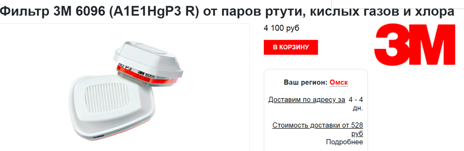

7 минут назад, Admin-Radiodetali-Sfera. сказал:
Главное фильтры .
думаю такие пойдут
там только этот фильтр прикрепить или ещё доп что-то надо докупать?
  • Дней с нами:  4 781 Days
30 минут назад, Salur сказал:
думаю такие пойдут
Да маркировка ( 6096 ) правильная подходит для наши растворов  . Это очень крутая цена для пары фильтров .  Попроще нужна цена это сильно они уже завернули .
И фильтры читать для какого типа маски подходят по своему креплению ( что б не те не купить ) .
Нужен ещё пред-фильтр одевается поверх этих фильтров .
