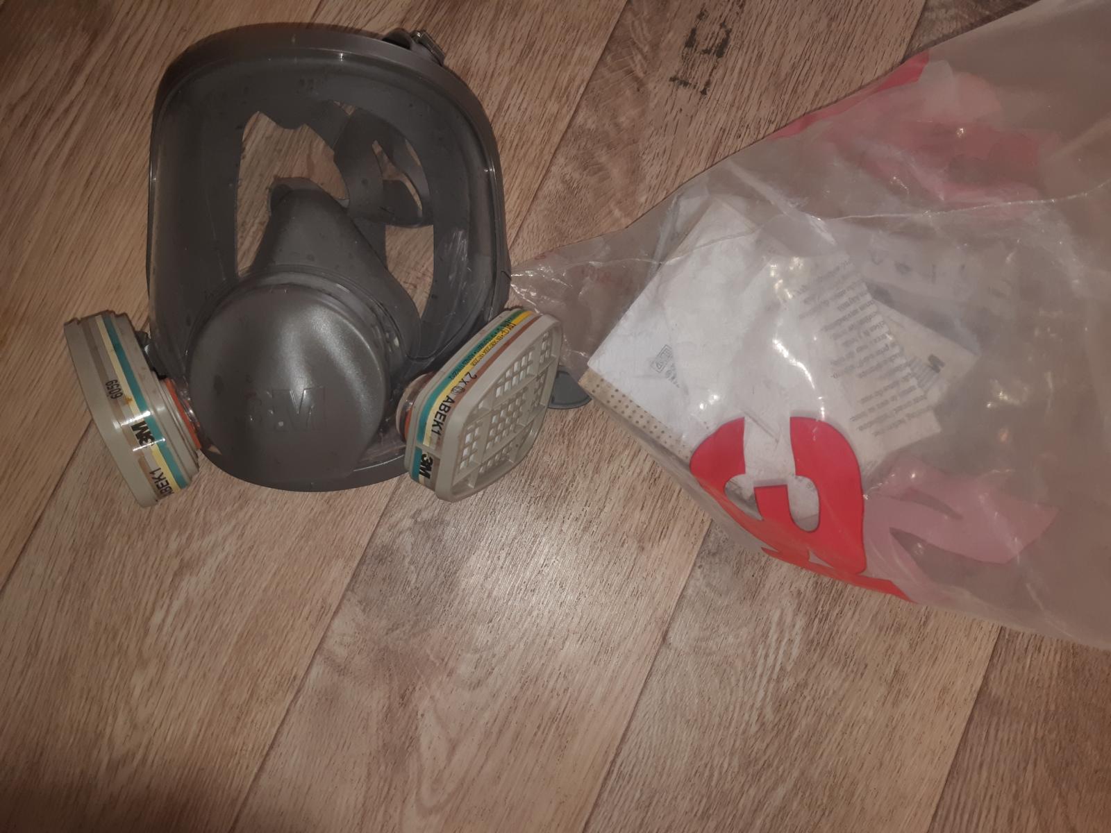

В 23.04.2026 в 18:43, Salur сказал:
а полнолицевая маска чем не удобна? Снимать-одевать?
Не знаю... мне полнолицивая удобна ....
  • Дней с нами:  4 781 Days
16 часов назад, лыс сказал:
А что у Вас за полно лицевая маска , фото можно  ?
  • Репутация:   657
  • Дней с нами:  3 300 Days

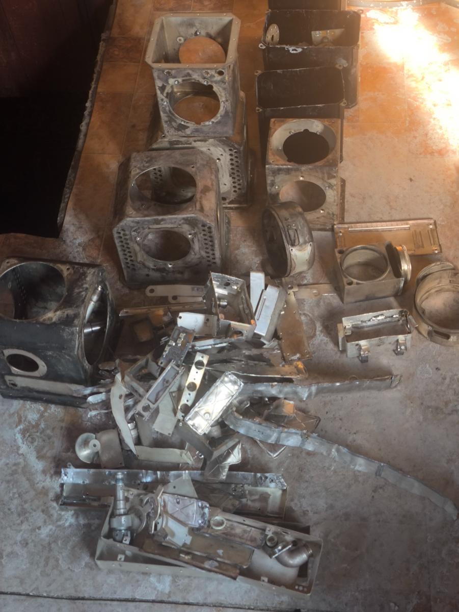

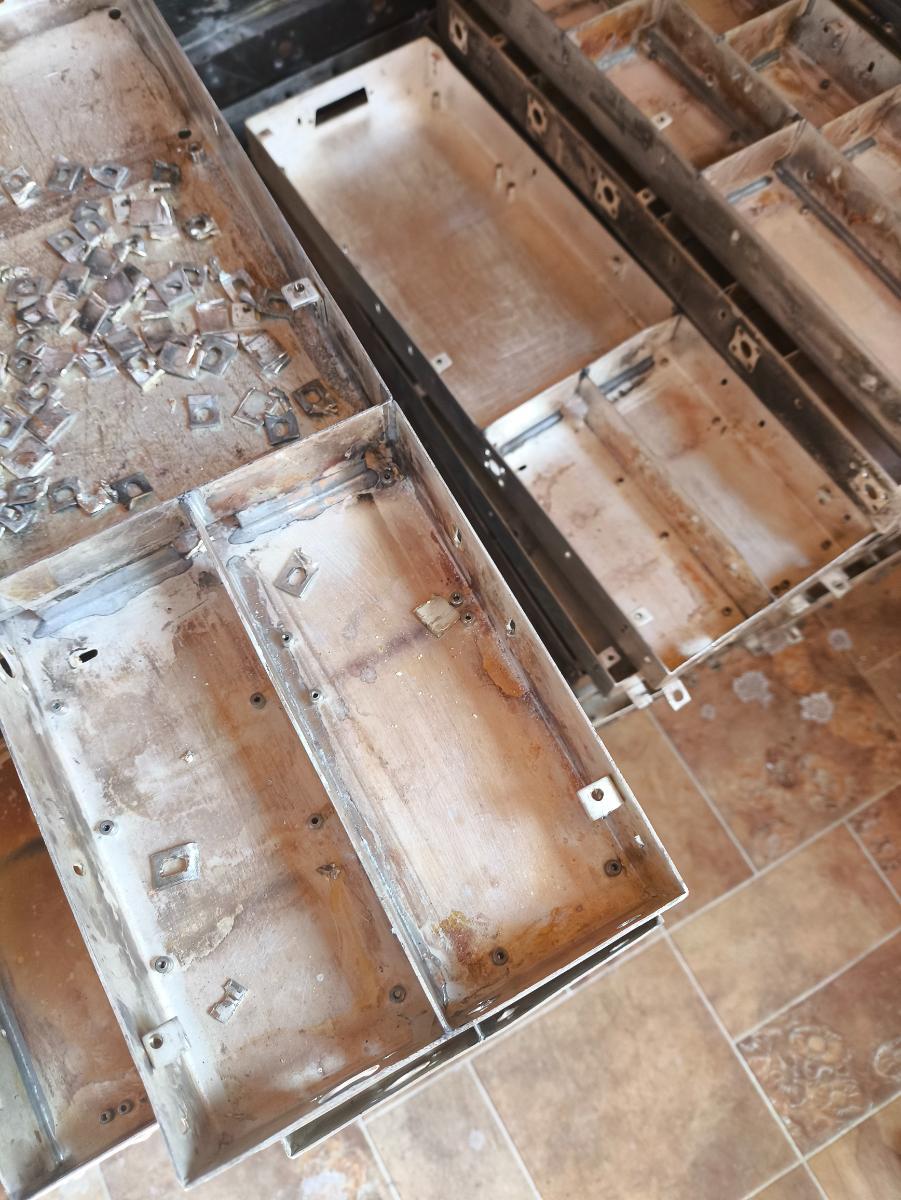

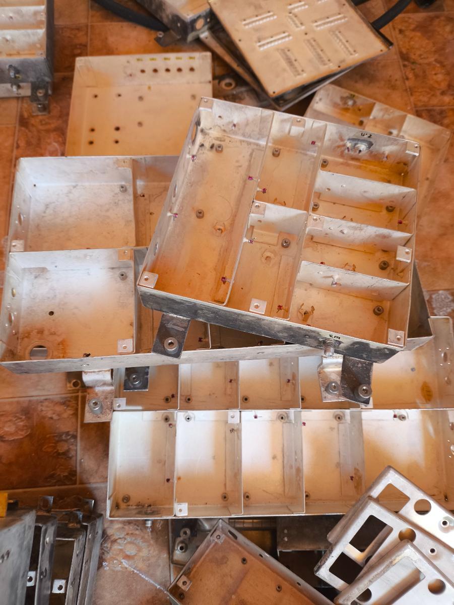

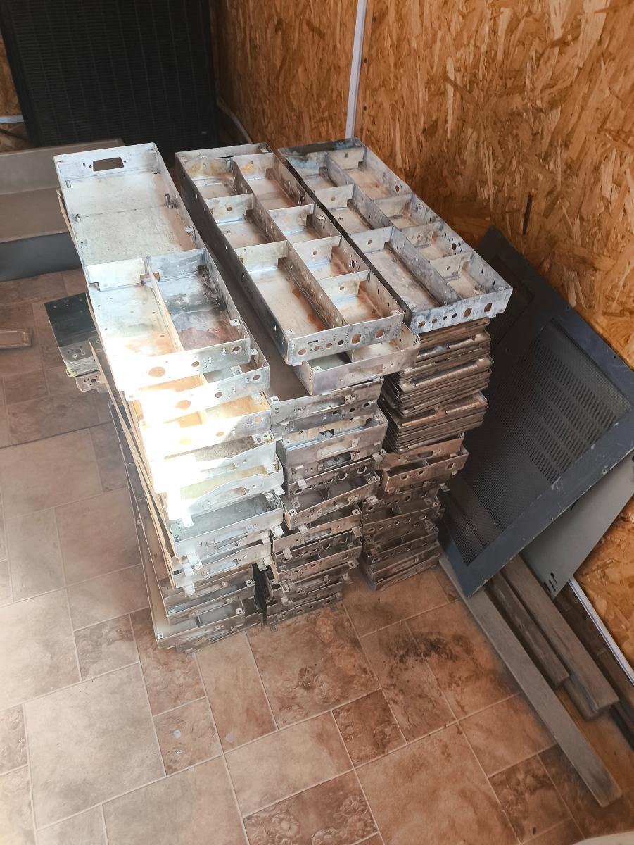

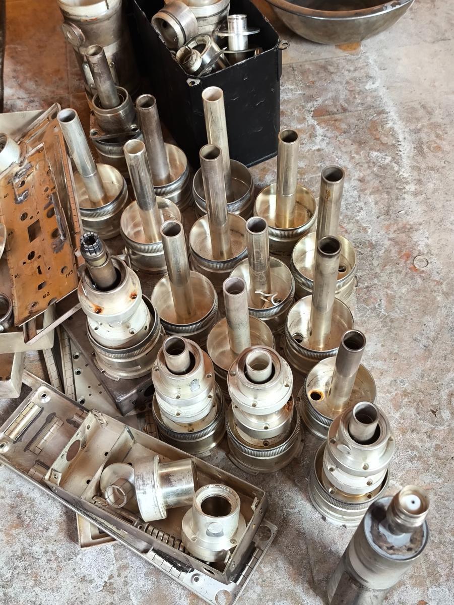

"Сульфитным" методом, с такой посеребренки, 500+/-кг.,  вышло 6870гр. Ср 999,9
