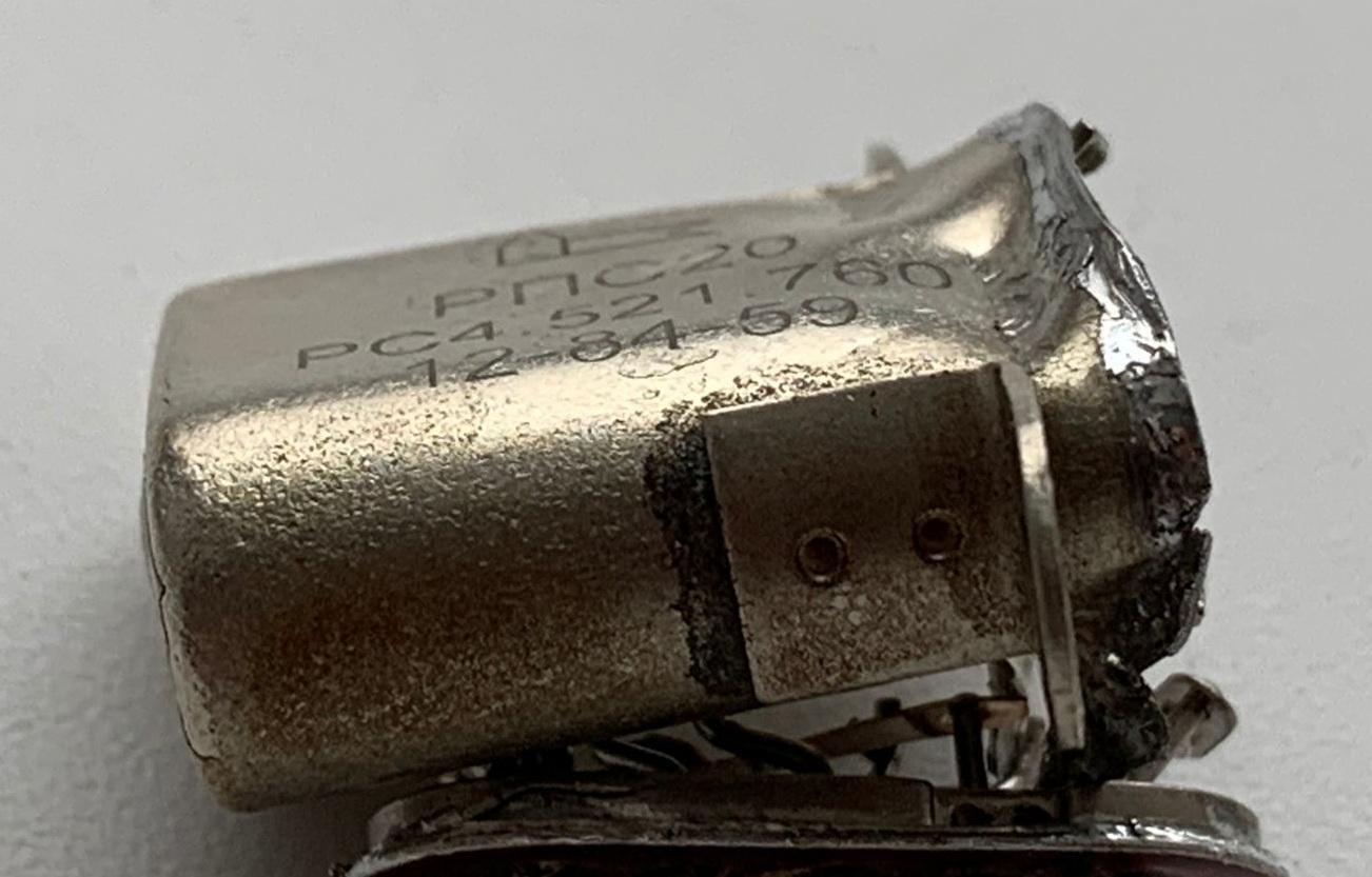

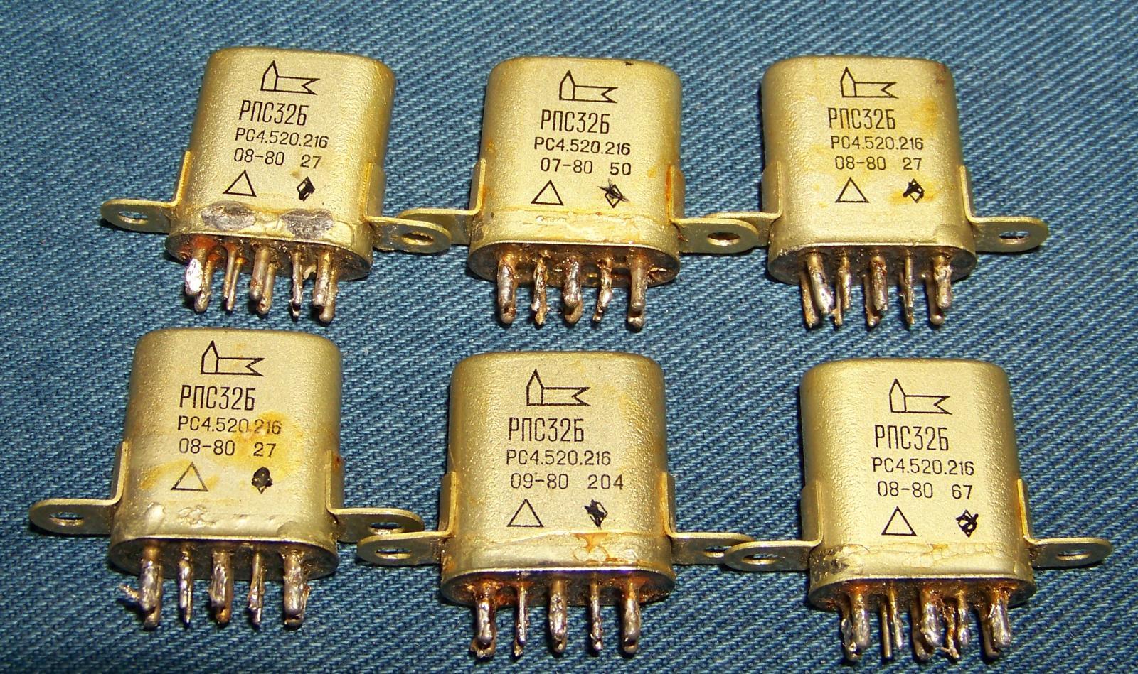

Реле РПС.
РПС20.
IMG-20231202-WA0001_edit_189251733504455.jpg.d3b92ed2e298ccdf96d5c1a0017d7ae2.jpg  IMG-20231202-WA0002.jpg.5271918ab679b117e55135b4344d164b.jpg  IMG-20231202-WA0053.jpg.eeca3269086fa3efeb65165289eb26b6.jpg
IMG-20231202-WA0054.thumb.jpg.1b06dc1847e718940e373bdba3e1a46d.jpg  IMG-20231202-WA0055.thumb.jpg.7ae5db4f0e198b6dbffe481e1f36df9e.jpg

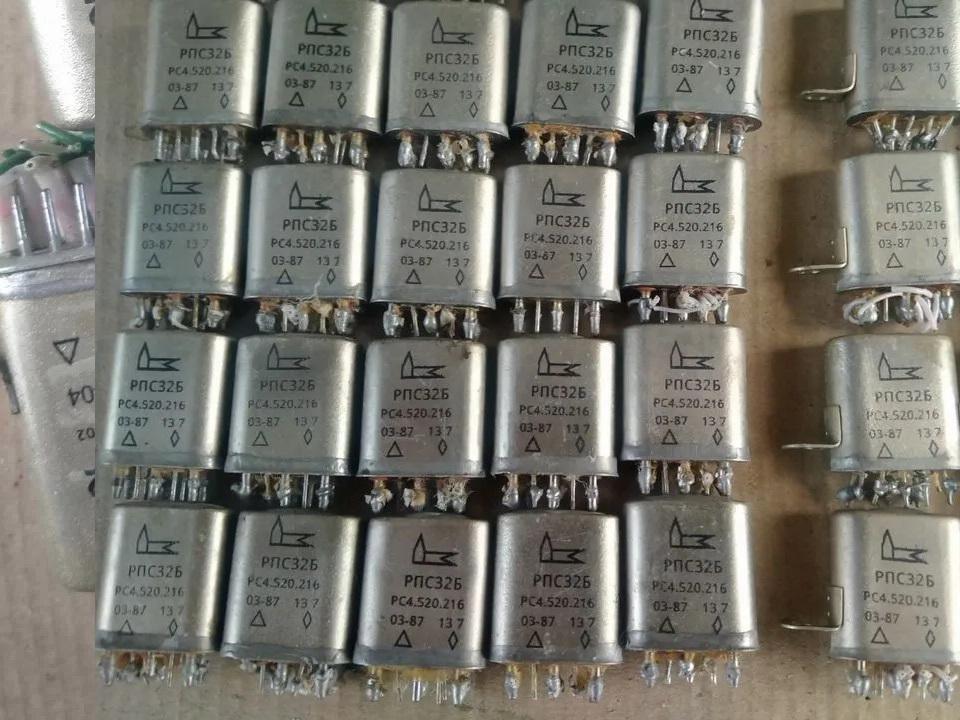

РПС32.
_1(1).jpg.4c95fdc20bc3e93e0de5c7228d87dc50.jpg  Y8Lx0Zo_QRI.thumb.jpg.5500cc95631a628628f2600b3b4794b7.jpg
РПС34.
_1.thumb.jpg.d8b13461084e5b87ea3e21733f116cba.jpg  SxGd4VQJWXc.thumb.jpg.c871330d53247c4abf3d55510bb5e4dc.jpg
  • Количество контента:  3 843
  • Репутация:   21 363
  • Дней с нами:  4 300 Days
Коль уж меня попросили (в Чате), попробую...
Слева поддельная РПС32, справа - настоящие.
Y8Lx0Zo_QRI.thumb.jpg.14d7728d364934117333bb462f494b31.jpg        100_2207.thumb.JPG.e56829a7525c1886a67e351597bcac53.JPG

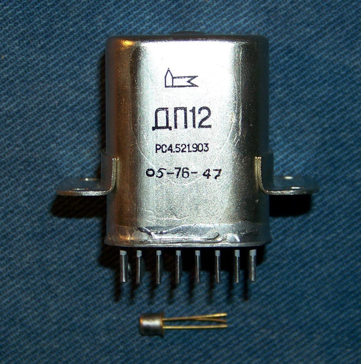

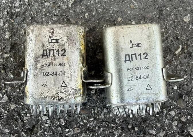

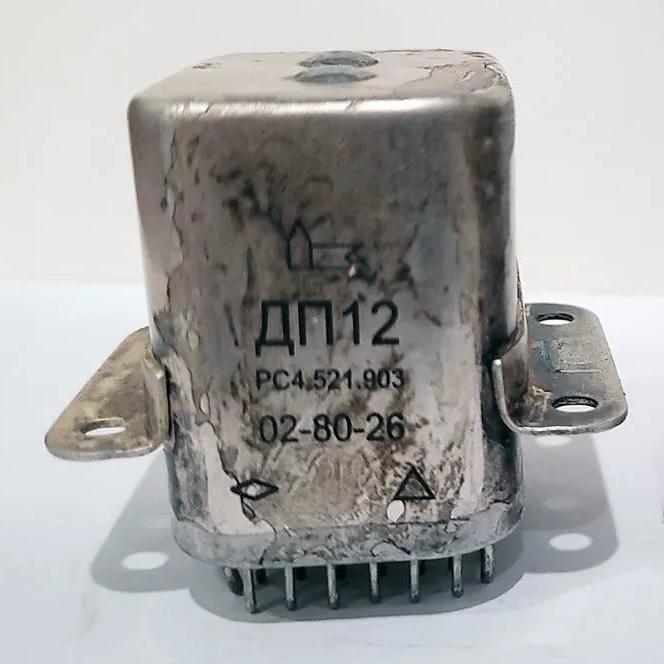

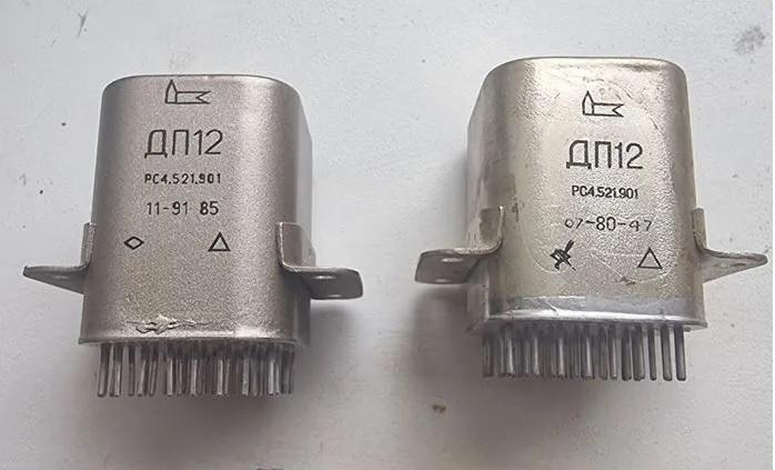

Продолжим галерею подделок.

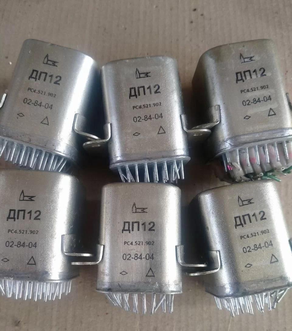

Реле ДП12.
Просто песня!
2.jpg.36bb08fcab07f28edac415198ffa33a1.jpg  12.jpg.d2aef98d16fe33166d0c6a6b3573c1d2.jpg  3.jpg.28c15a275b12585437d75be57cca3c0d.jpg
12.thumb.jpg.3f0c2c93c8d5eb0a0d2031fbdabb9feb.jpg  _1.thumb.jpg.09d9eab30e580587ef7ac0e3780af0b8.jpg
Отдельный интересный момент.
Относится к тому недавнему периоду, когда ДП12 с 901 паспортом были востребованы, как изделия.
То, что слева, как мне видится, перекрас старого реле 70-х гг выпуска в посеребренном корпусе
(такие не котировались как изделия из-за старого года выпуска). Справа на фото - настоящее реле.

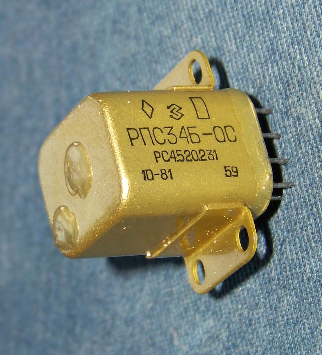

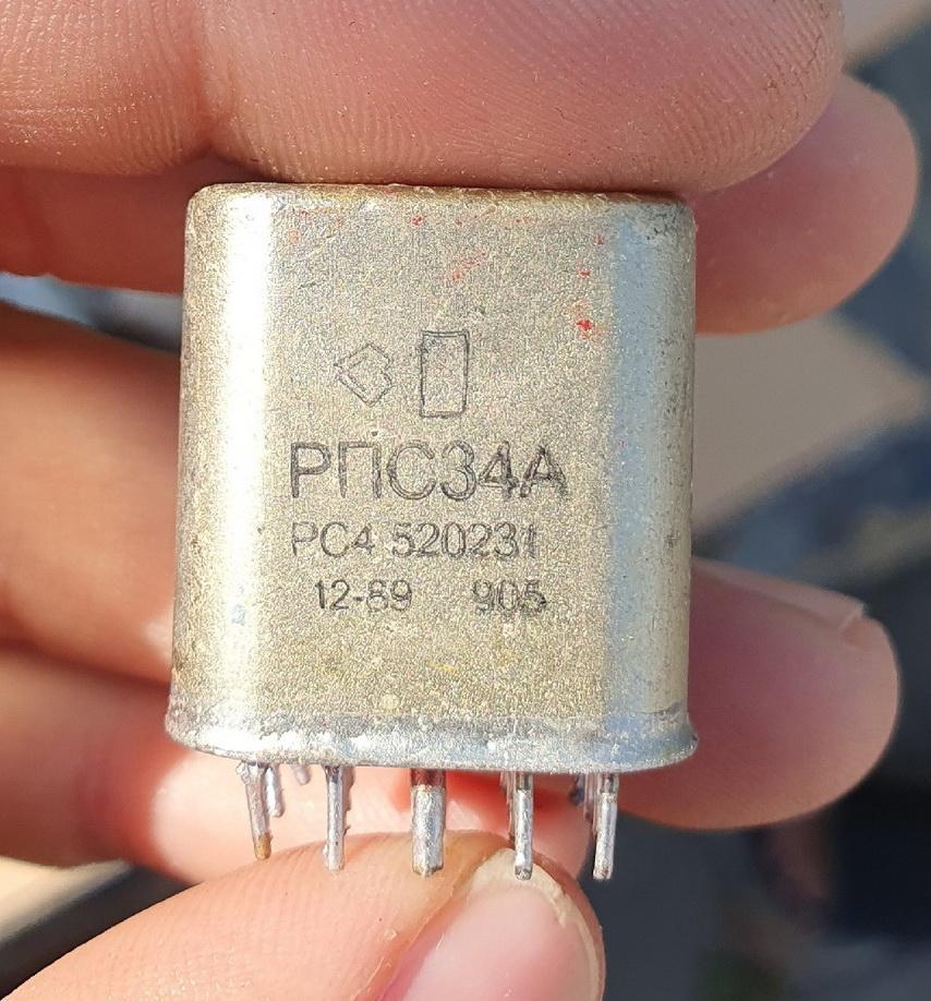

Продолжим сравнение.
Слева поддельная РПС34, справа - настоящая.
image.png.c9a890b4c7bab00b864cf1ced1af6a00.png   101_0487.thumb.JPG.f010fff4e8dd02597286f43bf47aa776.JPG
А вот это вообще уникат.
РПС34, насколько я знаю, с надписью, читаемой при вертикальном положении - не выпускались.))

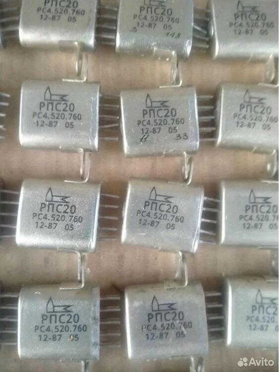

Слева и в центре поддельные РПС20, справа - настоящие.
IMG-20231202-WA0001_edit_189251733504455.jpg.778c5101a439857dfee4dfd6385abe0d.jpg  _1.thumb.jpg.61879547020d86d2d699e04d3c840c4b.jpg            100_8296.thumb.JPG.48c194a38602753a57a1055f3d600ec8.JPG
Маркировка на подделке под №1 (крайняя слева), к слову,
выполнена, в отличии от топорщины под №2 (по центру), достаточно качественно.

Show must go on.:kolobok_smile:
Слева и в центре поддельные ДП12, справа - настоящая.
2.jpg.a85117a22986cd908b20c402671e2423.jpg  12.jpg.09c39d5acdf690909fb2bd918d4e9398.jpg       101_1216.thumb.JPG.e2b140321588a4c0c438cde01776b957.JPG
Маркировка на подделке под №2 (в центре), к слову,
выполнена, в отличии от топорщины под №1 (крайние слева), достаточно качественно.
Выдает эту подделку, к слову только тройка признаков.

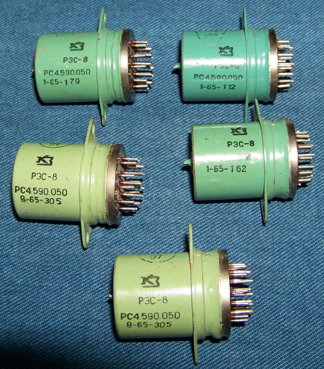

Реле РЭС8.
Слева и в центре - поддельные, справа - настоящие.
8.jpeg.56ef2d5966ae703bfd3c5bdf9baf2f54.jpeg  8_2.jpeg.282adeea46c08b6676e75ec29a8147e2.jpeg   100_2175.thumb.JPG.67d945f7789c4d66899396ecf342e21f.JPG
Косяков в подделках, более чем, хватает. :ag:

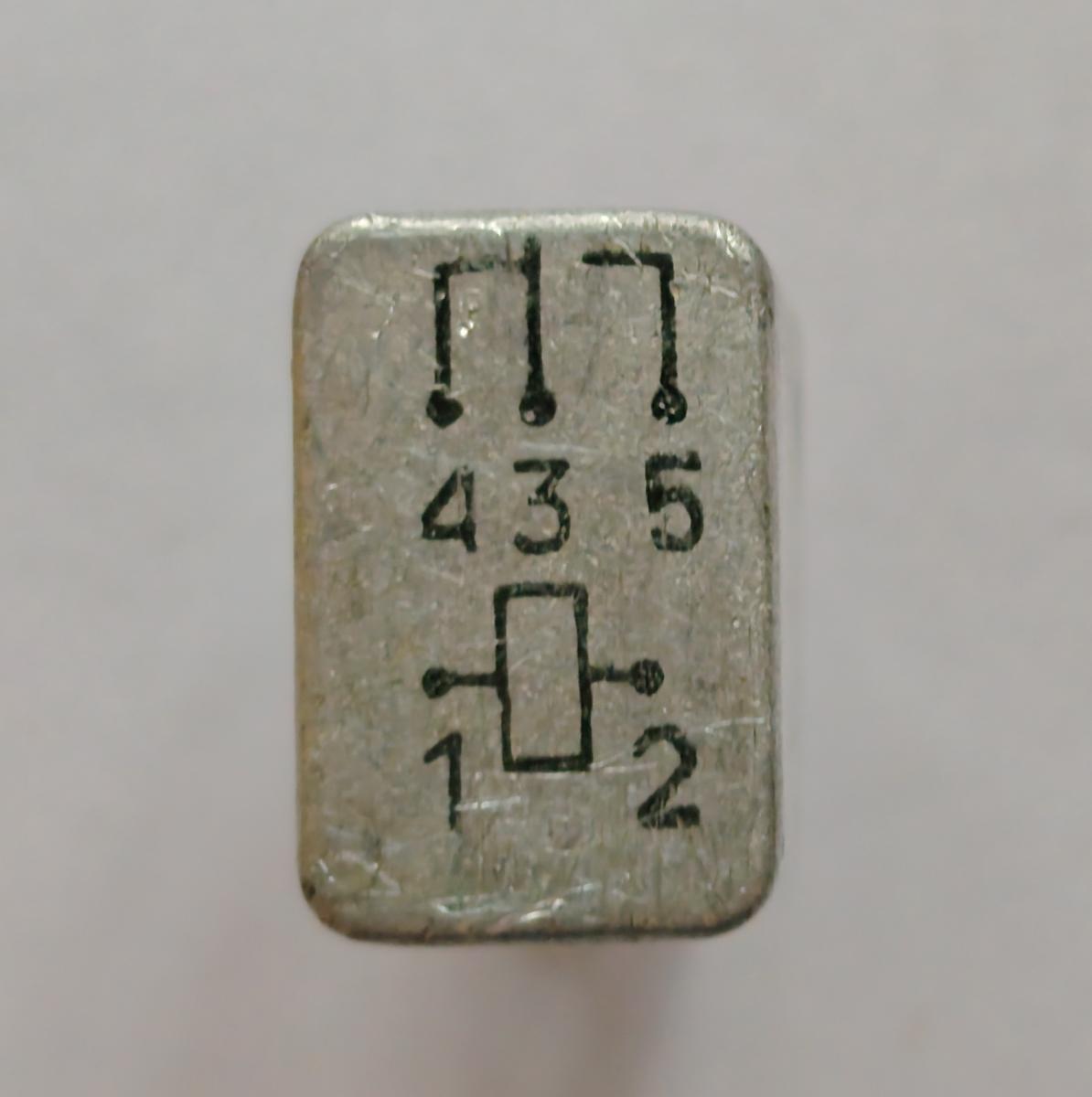

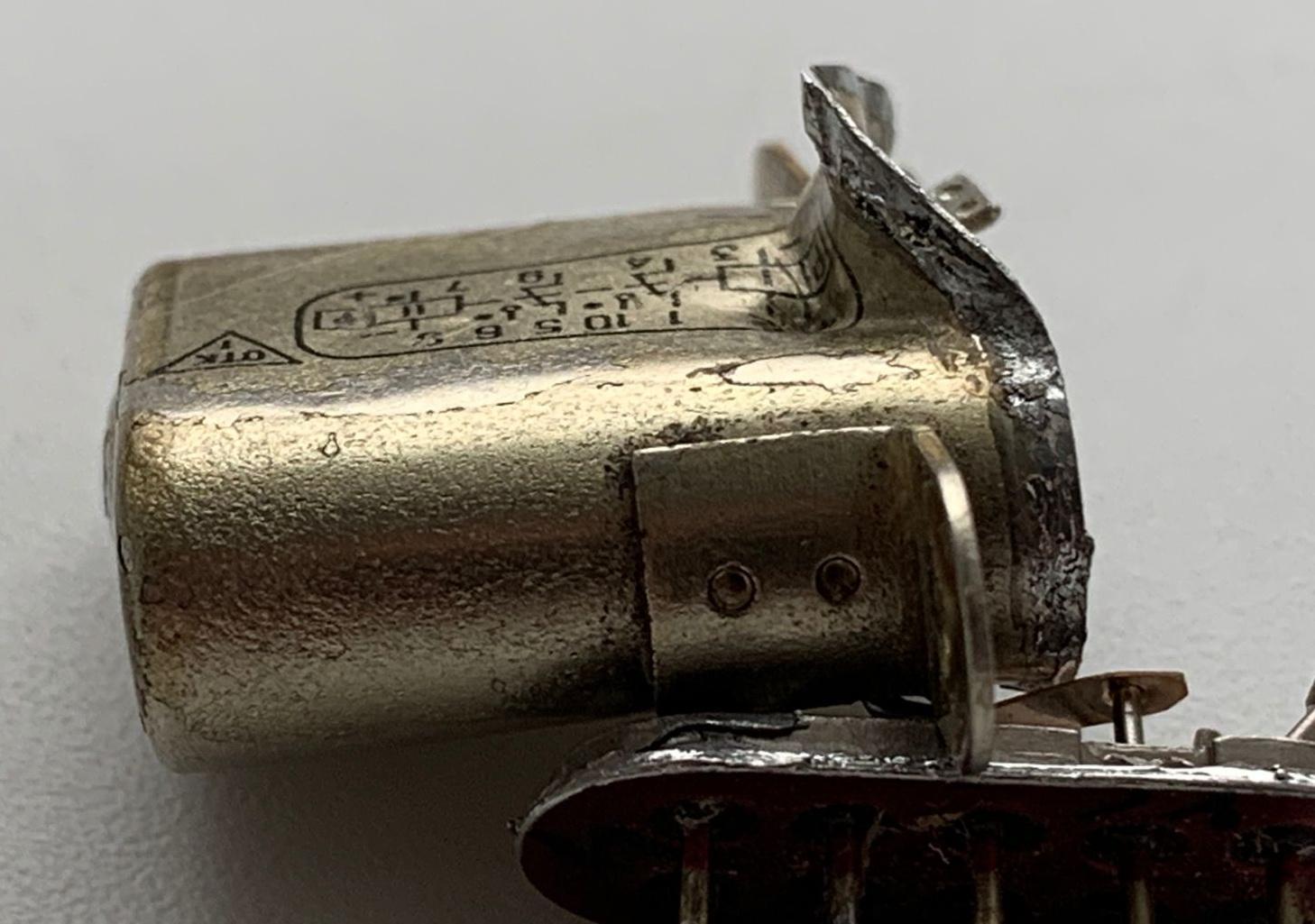

Реле РЭС-9.
1. Очень качественная подделка. Совпадает, даже, сопротивление катушки реле.
(Были сведения, что, даже, упаковка и этикетка на ней были подделаны!)
IMG-20231203-WA0004.thumb.jpg.5d20f29000308fd33e51da2a67f11b03.jpg  IMG-20231203-WA0005.thumb.jpg.064ec5f5f65293b0914adec0637e31ee.jpg  IMG-20231203-WA0006.thumb.jpg.0b47a789636d26771c46e0946ab1527f.jpg

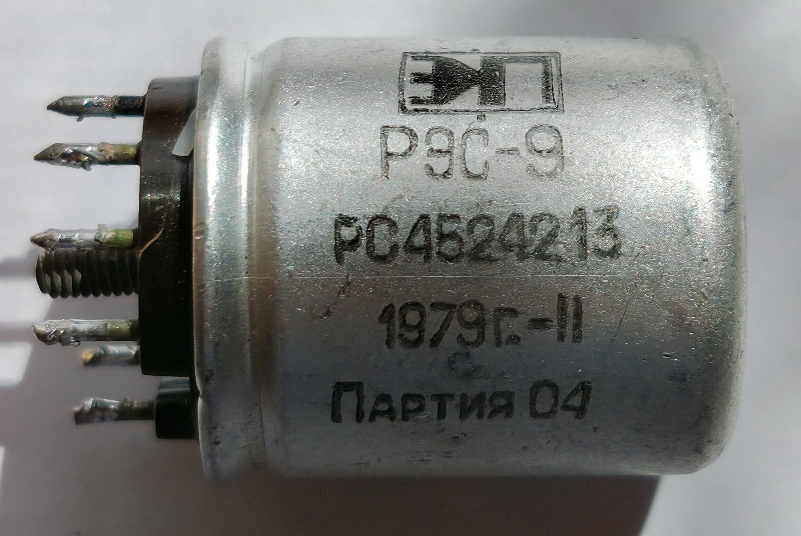

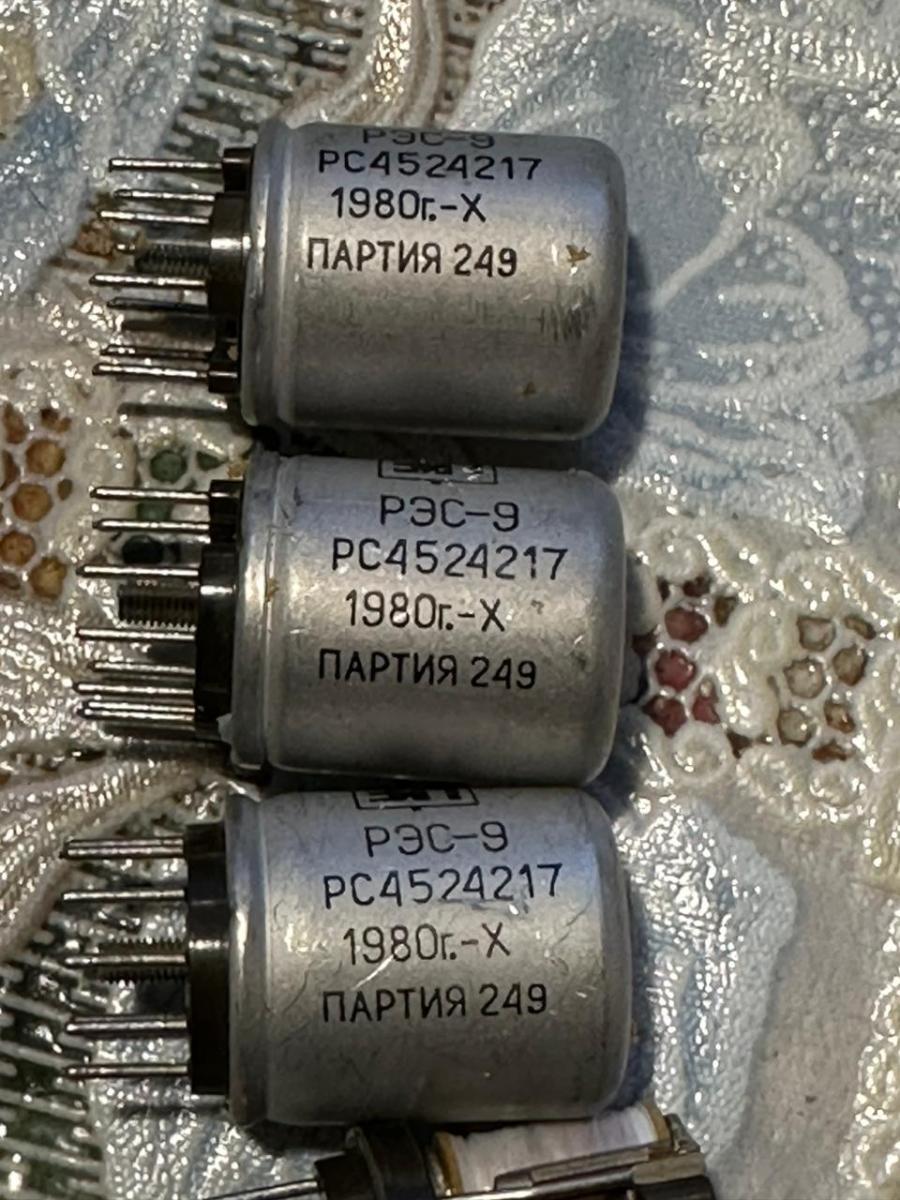

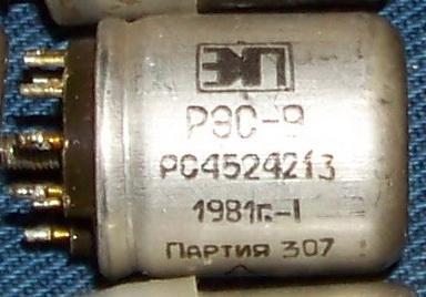

Сравним с настоящими. 1980 г.в. я сходу не нашел.)) Но нашел 1979 и 1981 г.в.
IMG_20260727_110448_edit_156769921774517.thumb.jpg.78fe07e5136266baab39f18c4ce631f7.jpg  100_2215_1.JPG.83cf529d422e81e56a4345371d35ddb8.JPG
Резюме. Не имея возможности сравнить с оригинальными, отличить (без разбора) очень-очень трудно! Новичку - 100% невозможно.
Что их могло бы их [мастеров подделки] подвести? Завод "Электроприбор" в ту пору не обладал возможностью
наносить такую качественную маркировку (с использованием современных технологий, конечно :kolobok_smile:).

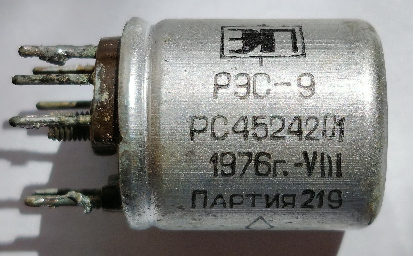

Продолжим пополнять галерею подделок. И оригиналов. )))
Реле РЭС9.
Существенно менее качественные (по идентичности маркировки) подделки (слева), чем в посте №9.))
И оригиналы: по центру и справа.
9.thumb.jpg.5857d2576a66073d9eb29bb7631a03ac.jpg       IMG_20260727_145620_edit_161073285409230.thumb.jpg.d60d11abcf1ea8dd93366d21c481ba4b.jpg  IMG_20260727_150124_edit_161270520451707.thumb.jpg.4ef59f8202d690885cead49eb2f19cb1.jpg
Резюме. Подделку выдают, как и в предыдущем случае, высокое качество маркировки (из-за использования современных технологий)
плюс несоответствие гарнитуры шрифта.)) Есть и еще кое-какие-признаки...

Схема на торце, видимо, тоже была перерисована (после полного удаления старой маркировки растворителями).
Но сделано, повторюсь еще раз, очень качественно.

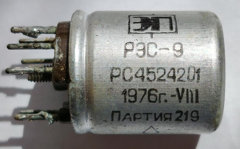

Оригинал 1979 г.в.
IMG_20260728_112631.thumb.jpg.e8518c7a02ea51ed4f6590fc0ae5597c.jpg   IMG_20260728_112646.thumb.jpg.f4e4522caaaab86143ac7b8dac3a4589.jpg

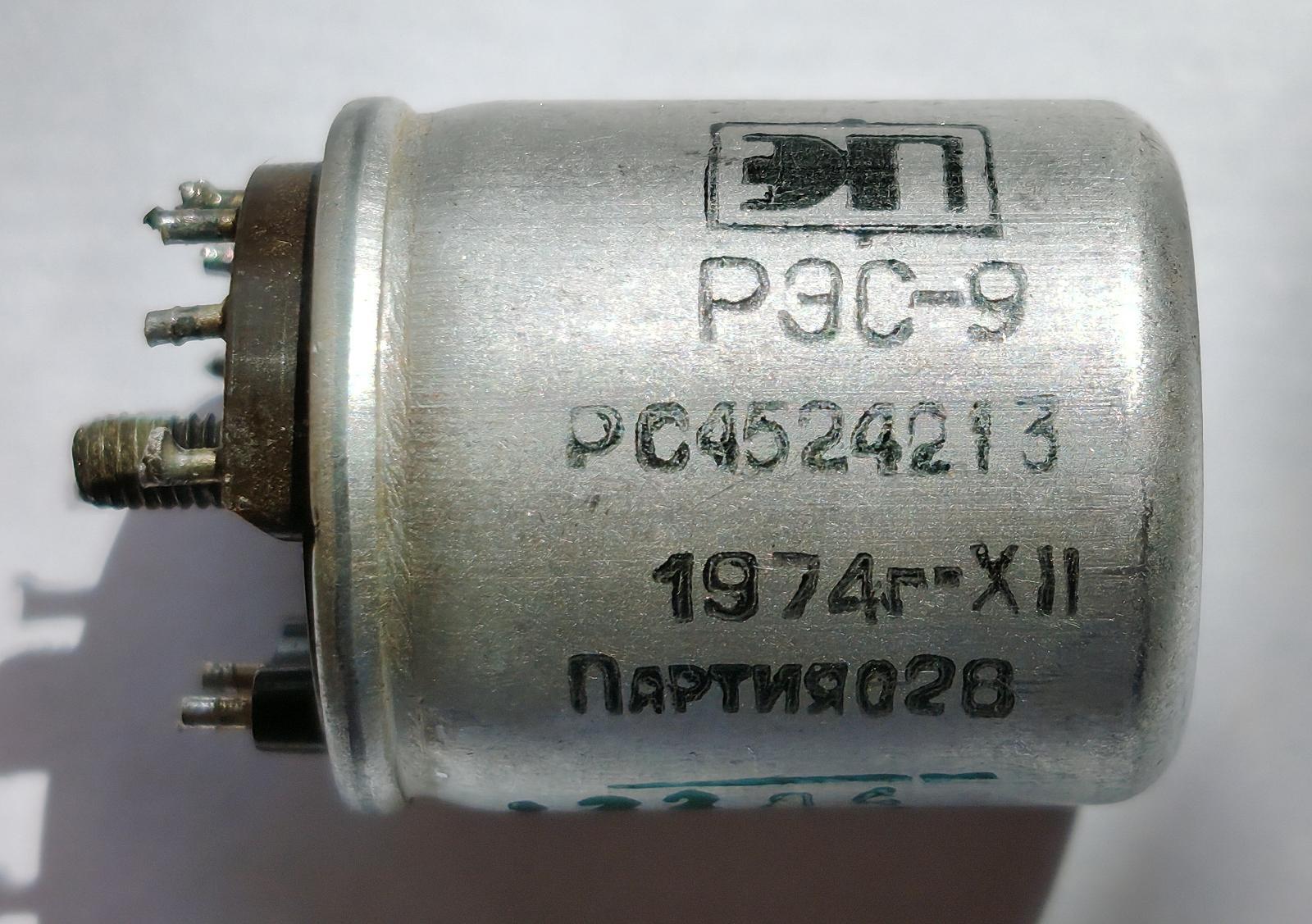

Пока что завершаем галерею подделок и оригиналов))) по теме реле РЭС9.
Подделки: Алатырь - датировка 1971 и 1974 г.в., Харьков - датировка 1971 и 1972 г.в.
Пишу честно: фото позаимствовано у наших коллег.
Всех образцов оригиналов (для сравнения) у меня не нашлось. Да и выпускал ли Алатырь реле РЭС9 в 1971 году? Не уверен сходу так сказать...
Харьков 1972 г.в.
Фото позаимствовано.
Алатырь 1974 г.в.
Ну, и бонусом.))) Алатырь 1976 г.в.
Резюме. Подделки, как и те, что представлены в посте №9 сделаны достаточно качественно.

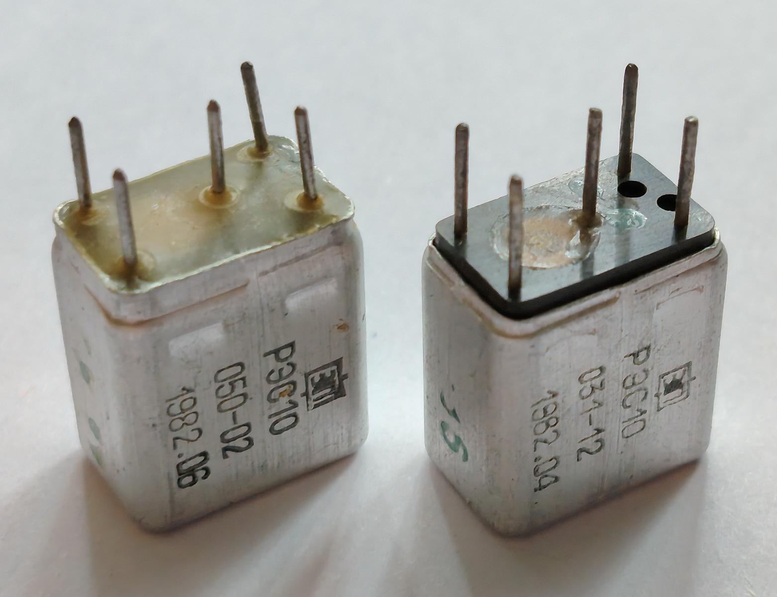

Вы хотите посмотреть на фото поддельных (и настоящих:kolobok_smile:) РЭС10?
Их есть у меня!:ag:
Слева - поддельные, справа - настоящая.
10-.thumb.jpg.d02ecd4d079fb467a444d5c9cd7f314f.jpg       IMG_20260728_225633_edit_177505727440982.thumb.jpg.e9a52aaa357794695da3d75004c887bc.jpg
  • Репутация:   21 363
Продолжим работу с РЭС10. :ag:
Слева - поддельные, в центре и справа - настоящая.
Год выпуска, месяц и з-д-изготовитель идентичны. :kolobok_wink:
10.jpg.ec985085feb850159666f429a83dfdcd.jpg    IMG_20260728_224132_edit_177296363546479.thumb.jpg.06ab2a31c501ced67c7fae4494c7665f.jpg   IMG_20260729_180346_edit_184638583906751.thumb.jpg.26762e9e9110c1f71a5cfb57bfd1f505.jpg
  • Репутация:   21 363
Завершаем работу по РЭС10.:kolobok_smile:
Без преувеличения, вишенка на торте!
РЭС10 с нечастым паспортом 050-02, которые должны быть в пылебрызгозащищенном исполнении.
Должны быть, но махинаторы рассудили:
И так сойдет
:ag:
Слева - подделки, в центре и справа - настоящая.
10.thumb.jpg.10ec21c9d33554fc13b8ce8c907f88e3.jpg      IMG_20260729_095300-.thumb.jpg.8bd57d5779edc3eb5c02a5de14bafb4c.jpg  IMG_20260729_095334.thumb.jpg.4b1b148d9e383710ace7ee9b5f454ccc.jpg
Как видим, настоящие, по конструктивному оформлению совершенно другие.
Подробности здесь:
https://forums.radiodetali-sfera.com/topic/27-foto-raboty-polzovateley/page/522/#findComment-451371
Видимо, махинаторы от "легкости" недостатка ума решили нарисовать на своих подделках такой экзотический паспорт. :ag:

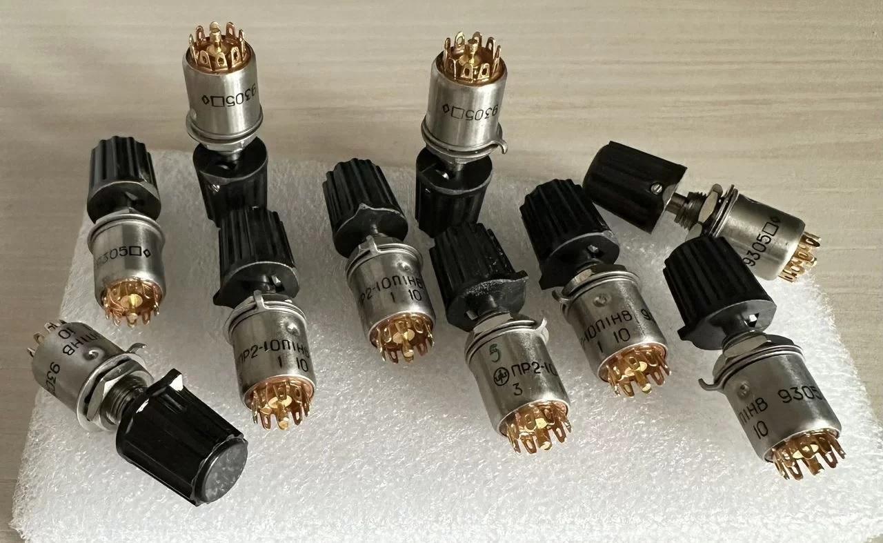

Мне, конечно, некоторые не поверят :ag:, но это подделка ПР2.
Причем, высочайшего качества!
_1.thumb.jpg.e4c7771c8ae9ff3d52f9951031fe133d.jpg  _2.thumb.jpg.ae55bd333c58522cf00e6e95e55591ef.jpg
_3.thumb.jpg.c0a9234e862f3a884630bcc77e850a11.jpg  _4.thumb.jpg.1ee7abe81e133e5df00ae832b888deb0.jpg
Аргументы?
Их есть у меня! :ag:
1. https://www.avito.ru/brands/614cae6dceb406841407f821cd818791/all/audio_i_video?gdlkerfdnwq=101&page_from=from_item_card&iid=8310785158&sellerId=614cae6dceb406841407f821cd818791
Продавец неоднократно замечен в продаже подделок.
И, по моему скромному мнению, не подделки он и не продает. :kolobok_wink:
https://www.avito.ru/moskva/audio_i_video/radiodetali_i_platy_sssr_8278266802

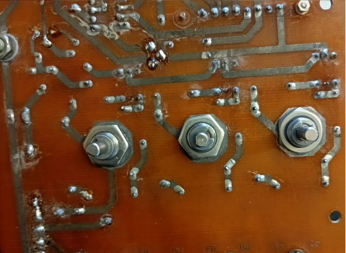

2. К имеющейся у него в наличии плате топорно "приколхожены" переключатели ПР2 и совершенно бестолковая (ни к селу ни к городу) панелька.
К слову, установлены эти переключатели на места, находившихся там ранее, тиристоров КУ202 или симисторов КУ208. :kolobok_wink:
3. В отзывах у этого пользователя есть отметка от Алексея
https://www.avito.ru/user/5d8754b0491cdf0a3c1138188122eb0c/profile?src=fs&page_from=from_favorite_sellers
у которого, как я считаю, он покупает подобное
https://www.avito.ru/moskva/tovary_dlya_kompyutera/pereklyuchatel_pr2-10p1nv_7869152086?slocation=621540&context=H4sIAAAAAAAA_wE_AMD_YToyOntzOjEzOiJsb2NhbFByaW9yaXR5IjtiOjA7czoxOiJ4IjtzOjE2OiJ0bXNNY3FmdzFNdzN4b201Ijt9pTiGhz8AAAA
перемаркировывает дату и продает как дорогие золотые
https://www.avito.ru/moskva/audio_i_video/detali_sssr_pr2-10_8277931082?slocation=621540&context=H4sIAAAAAAAA_wE_AMD_YToyOntzOjEzOiJsb2NhbFByaW9yaXR5IjtiOjA7czoxOiJ4IjtzOjE2OiJRYjY4UkRhbGRIcVEzaFFZIjt9N_fMfz8AAAA
4. Ну, и самое главное! Имея на руках оригинал (или мои фото):ag:

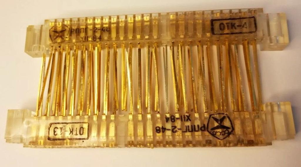

Ну что, поговорим за разъемы...:ag:
Мне, конечно, некоторые не поверят :ag:, но это подделка РППГ2-48.
Подделки эти (слева и в центре) заполонили, в последнее время, Авито.:kolobok_wink:
Для сравнения настоящий (справа).
WhatsAppImage2025-05-26at11_53.26(1).thumb.jpeg.d7b8385e51a12a8dcfb8be1872610b51.jpeg  WhatsAppImage2025-05-26at11_53_26.thumb.jpeg.be316a7dc5a80289ddee2f3fb5bc3ba9.jpeg        222.thumb.jpg.5cdb91181a0f9ab6accb48f5abf88b26.jpg
Есть пара-тройка признаков по которым я идентифицирую подделку.
Но, по понятным причинам, я озвучивать их "на всю ивановскую" не буду.

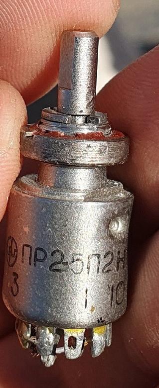

Возвращаясь к напечатанному... или по свежим следам наших публикаций.:ag:
Мне, конечно, некоторые не поверят :ag:, но это еще одна подделка ПР2.
https://www.avito.ru/kamensk-uralskiy/audio_i_video/radiodetali_sssr_8290596165?context=H4sIAAAAAAAA_wEmANn_YToxOntzOjE6IngiO3M6MTY6IlBNRUNtYW1uRjJHMFFxVGUiO32AaBUcJgAAAA
Сами подделки.
3_3.jpg.7e94a00820aec9bc217553f337841cc0.jpg  3_1.thumb.jpg.df18cf40c5a9b27823721d11c44eaff3.jpg  3_2.jpg.e5513183d463a907c8013d1c9b83ac86.jpg
То, что берется за основу для их создания.
.thumb.jpg.2a501ed1fd4cd5b8946aec618c8d8097.jpg  _2.thumb.jpg.d31f7216d07a04c04f993159e4655488.jpg
_3.thumb.jpg.cf0974c6ca5f7e0d4e8c9c2086fa6583.jpg  _4.thumb.jpg.4b9bb391c2bb59374d0e087188e3adbf.jpg

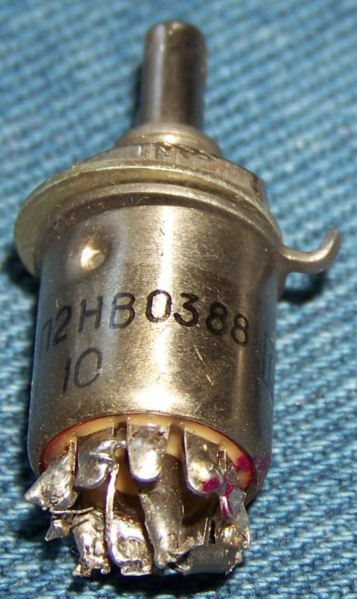

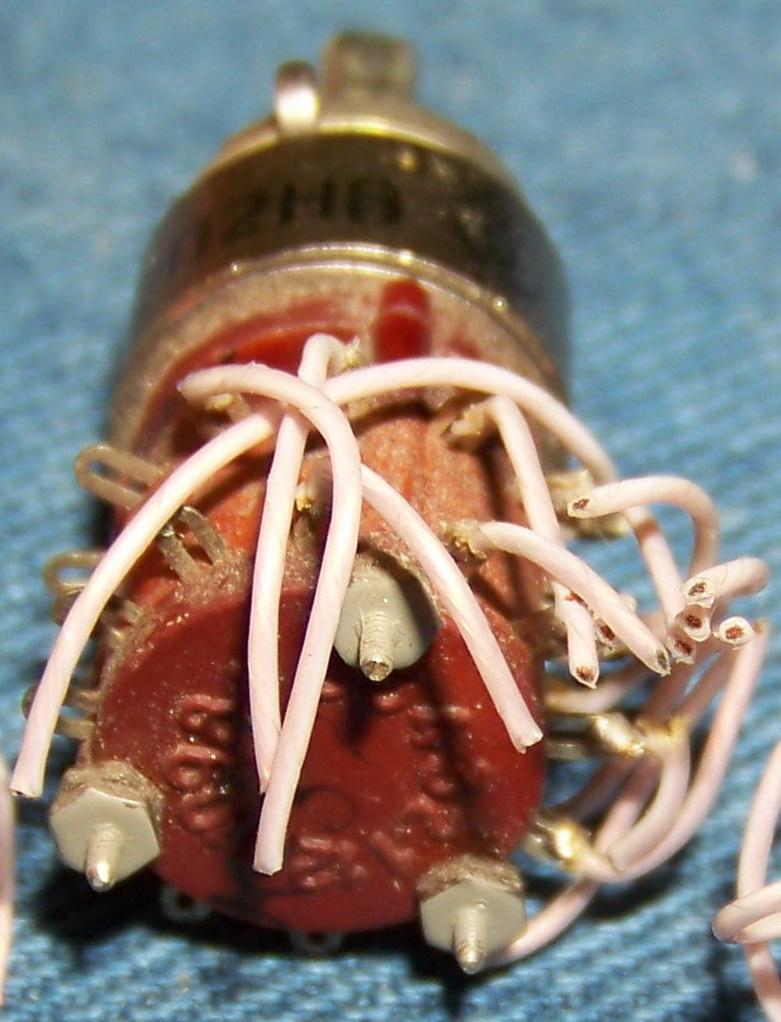

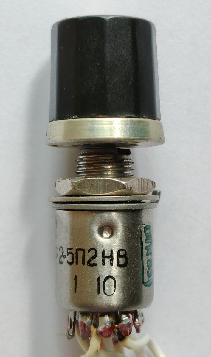

Оригинальных 10П1Н 1986 г.в. у меня под рукой сейчас нет, но есть 5П2Н (оригинал) для сравнения.
Принцип сравнения тот же. :kolobok_wink:
IMG_20260805_104211.thumb.jpg.17a1ba9f839b3079346e9bebf06c6da6.jpg  IMG_20260805_104222.thumb.jpg.1c8b5ed47c495ade054f183ae40bd942.jpg  IMG_20260805_104235.thumb.jpg.243637edd04bc8b76c033033fde080ba.jpg
Резюме.
Без лазерных технологий здесь не обошлось...:kolobok_wink::ag:
Как добились белого цвета лепестков?
Выводы очень аккуратно залужены.
Новичок, с вероятностью не менее 95%, купится на эту туфту.

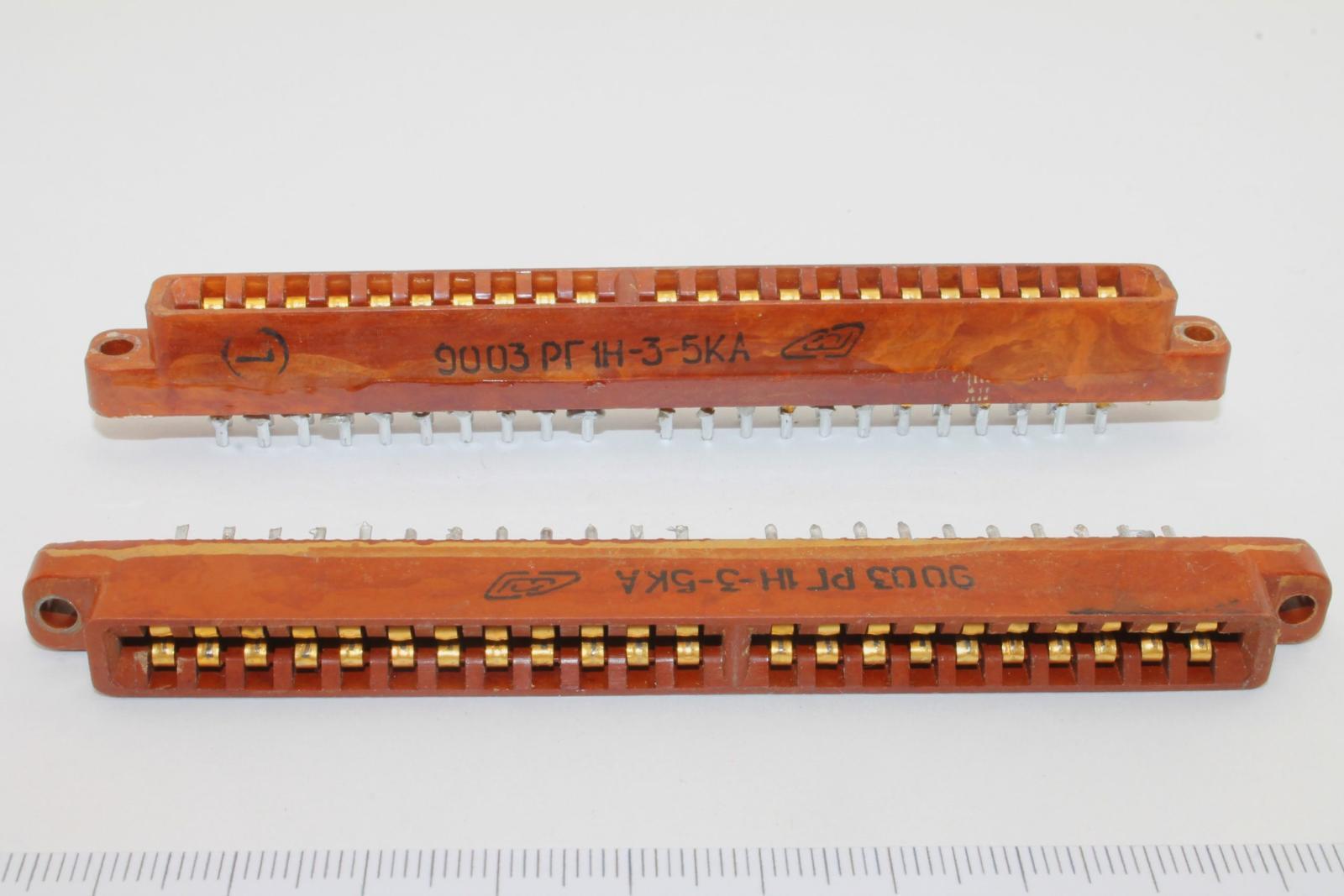

Возвращаемся к разъемам.:kolobok_smile:
РГ1Н.
Первая версия подделки - более топорная.
_1.jpg.de00dc1fdd80a0a1ed643735d04f4f17.jpg   _2.jpg.36a1d9eff31d0cee99274be8da677df0.jpg
Оригинал для сравнения. :kolobok_wink:
Продолжение следует...:kolobok_wink:

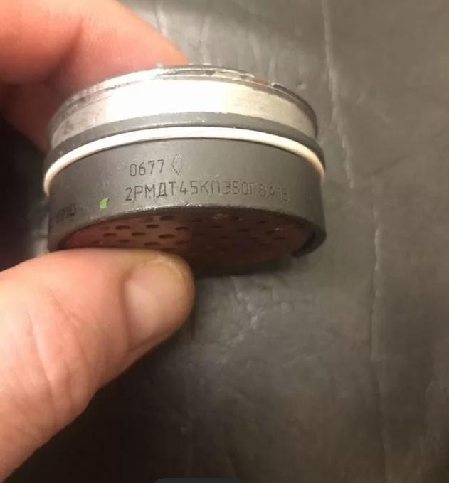

Какая занятная подделка разъема 2РМ.
На левом (первом для просмотра с моб. устр-ва:kolobok_smile:) фото - подделка.
На правом (втором для просмотра с моб. устр-ва:kolobok_smile:) фото - оригинал.
436352846_.jpg.36da9704c8dc4b935240c36b4052bed0.jpg     100_3031.thumb.JPG.96449faf1ce1416cedddfff57ed31230.JPG

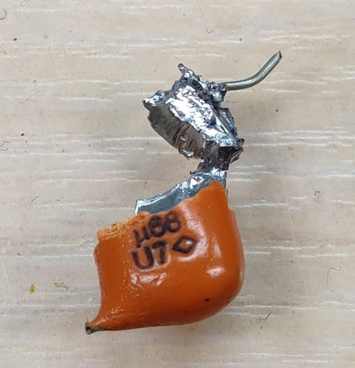

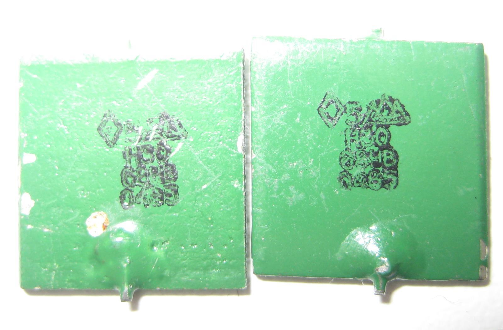

Занятная подделка КМ6 Н90 0,68 мкФ.
Выполнена, насколько я помню, из свинца или оловянно-свинцового припоя.
Маркировка (глубокая:ag:) нанесена лазером.
На правом (втором для просмотра с моб. устр-ва:kolobok_smile:) фото - оригинал (правда, на 1 мкФ).
IMG-20201112-WA0046.jpg.ba163fa25f25f756980faafb8d54f240.jpg   6068.jpg.7e3f31dfdb70d64c3bc7108a720cd66a.jpg

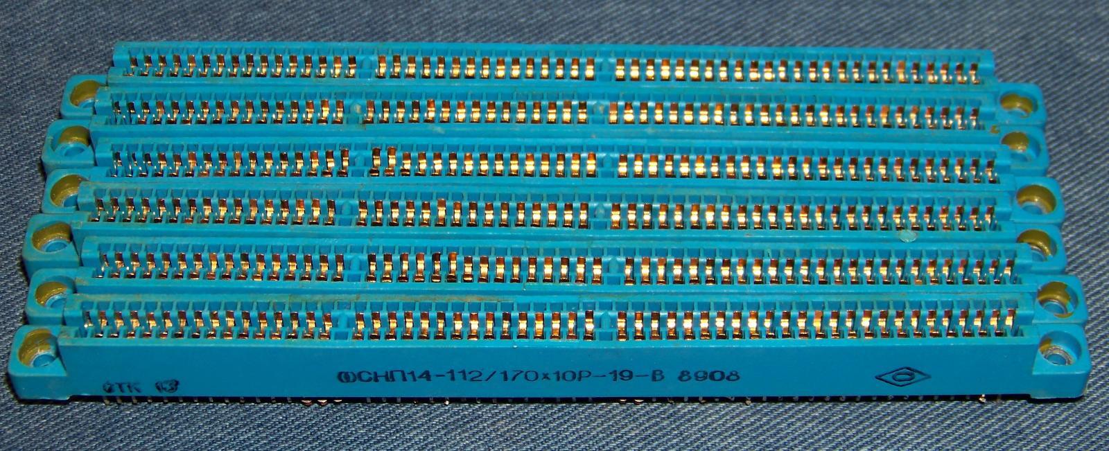

Возвращаемся к напечатанному.:ag:
Выискался очередной "художник".

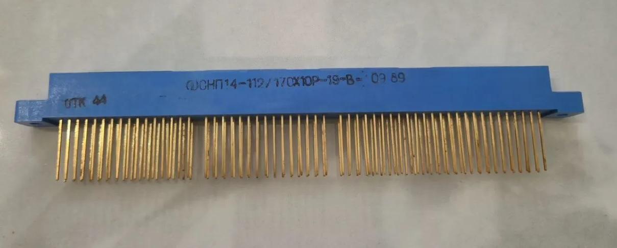

СНП14-112.
Подделка.
Оригиналы.
100_2999.thumb.JPG.2ac19094130071f89128f007d14dd7bf.JPG   100_3003.thumb.JPG.8b9f4eccd165fda1fa7efb442b5bcc2d.JPG
То, что послужило основой для создания подделки.

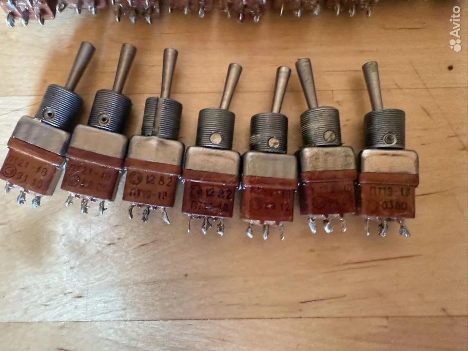

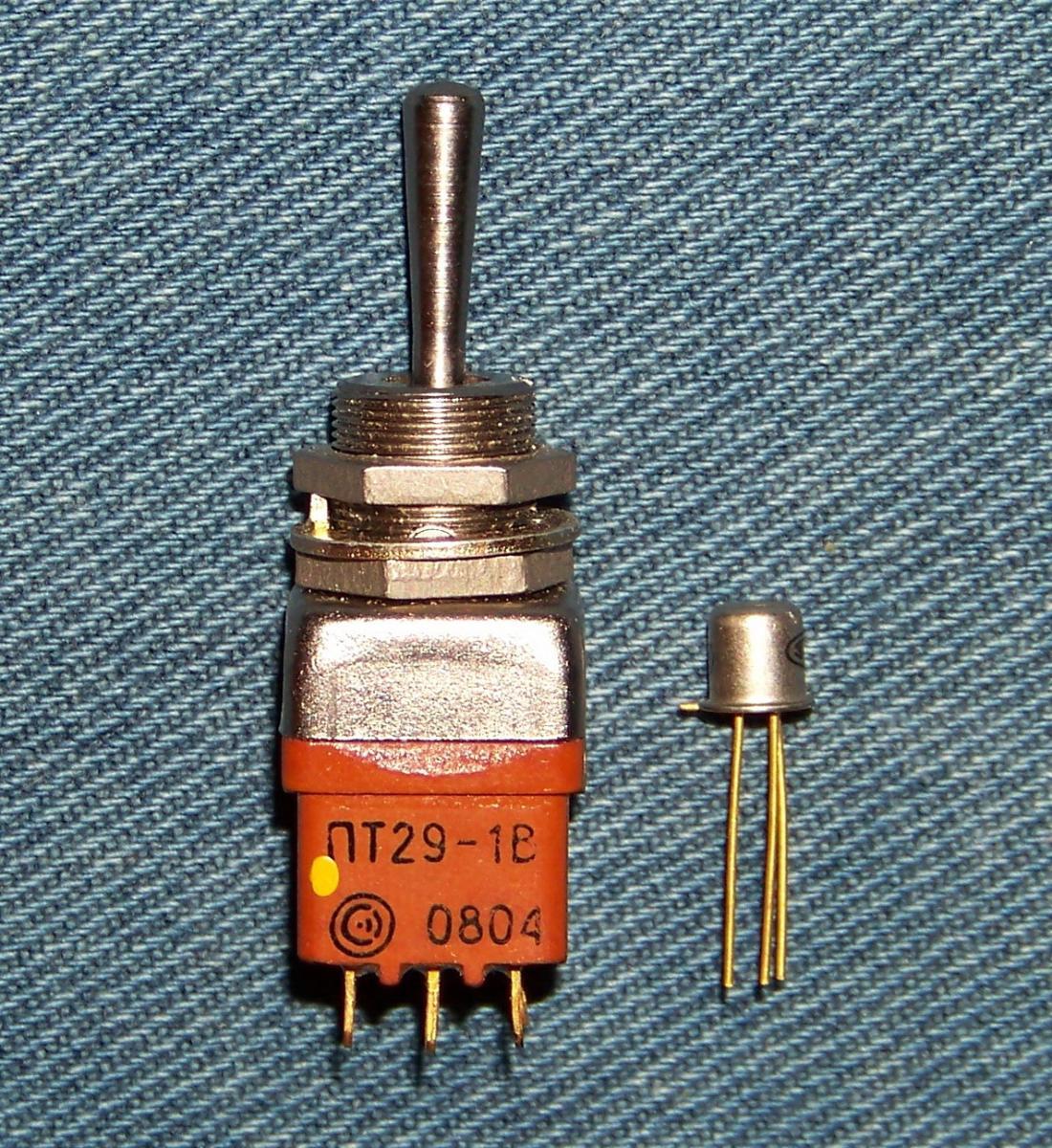

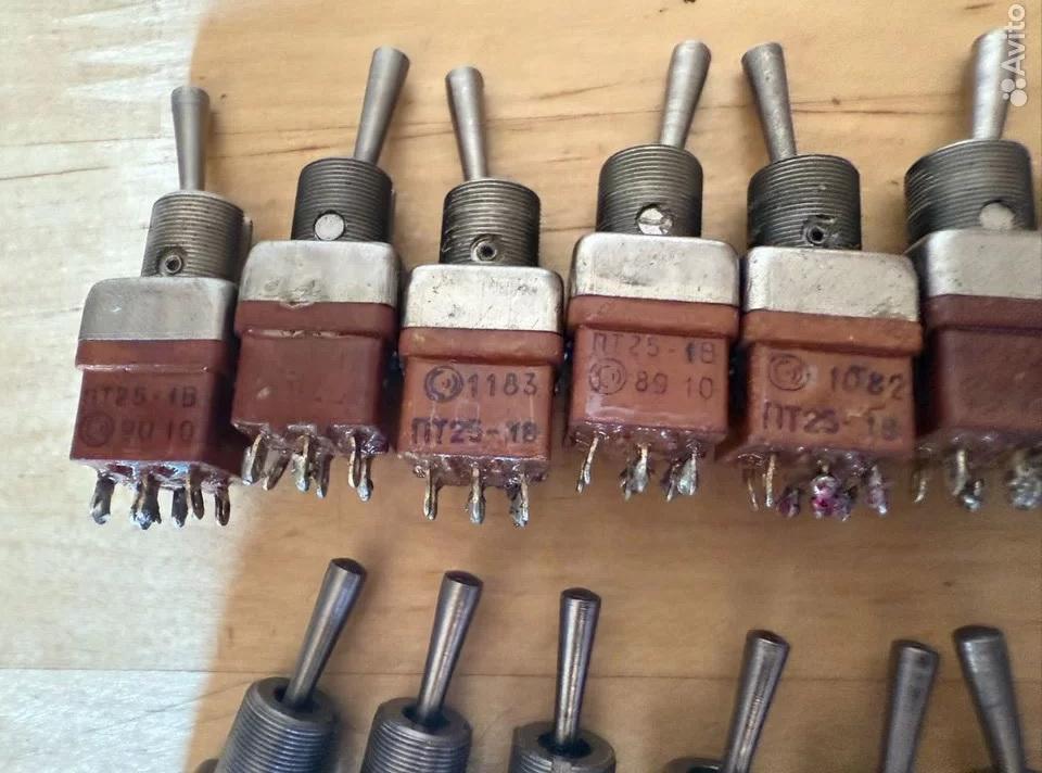

Из рубрики "Срочно в номер!".
Наш добрый коллега поделился следующей информацией по тумблерам типа ПТ19...29, за что ему огромное спасибо!:az:
Цитирую: "Привед. Вот тебе в коллекцию свежая паленка. Тумблера поддельные 100%, этот автор не сам их клепает,встрял и ищет следующего лоха.
В самый первый раз я их увидел у торгашки из Питера, после продажи объявление было мигом удалено".
Подделки.
1.jpg.bbceb563b8d9530ad534015362f961d9.jpg   2.jpg.17fd0815da2b76e230320e87c91ec33e.jpg   3.jpg.34af80472b41d3bc048b9fe760c37053.jpg
Кое-что из подобного (как оригиналы, для сравнения).
100_9328.thumb.JPG.ebd767104af4b9eaf41b2677a4a62ade.JPG   photo_2024-07-29_14-48-24.jpg.b917cadf284e923af98e18a8e0807f66.thumb.jpg.63eec5190600398b90c35fad6fe2217e.jpg
И, ведь, самое нитересное, что кто-то это купил!
https://www.avito.ru/tuchkovo/kollektsionirovanie/radiodetali_sssr_pereklyuchateli_pt25-1v_pt19-1v_8307643738?utm_campaign=native&utm_medium=item_page_android&utm_source=soc_sharing
Так, что подделки ходят по рукам...
Будьте бдительны!

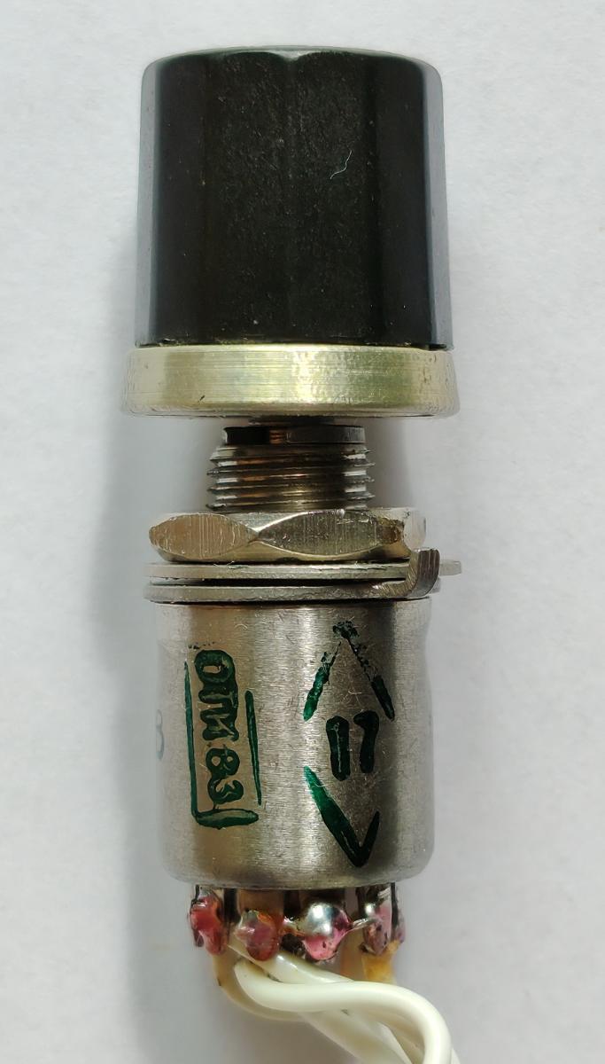

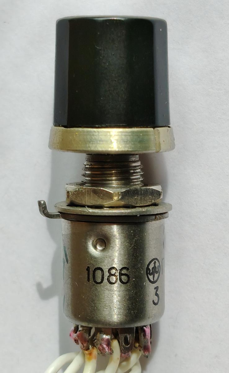

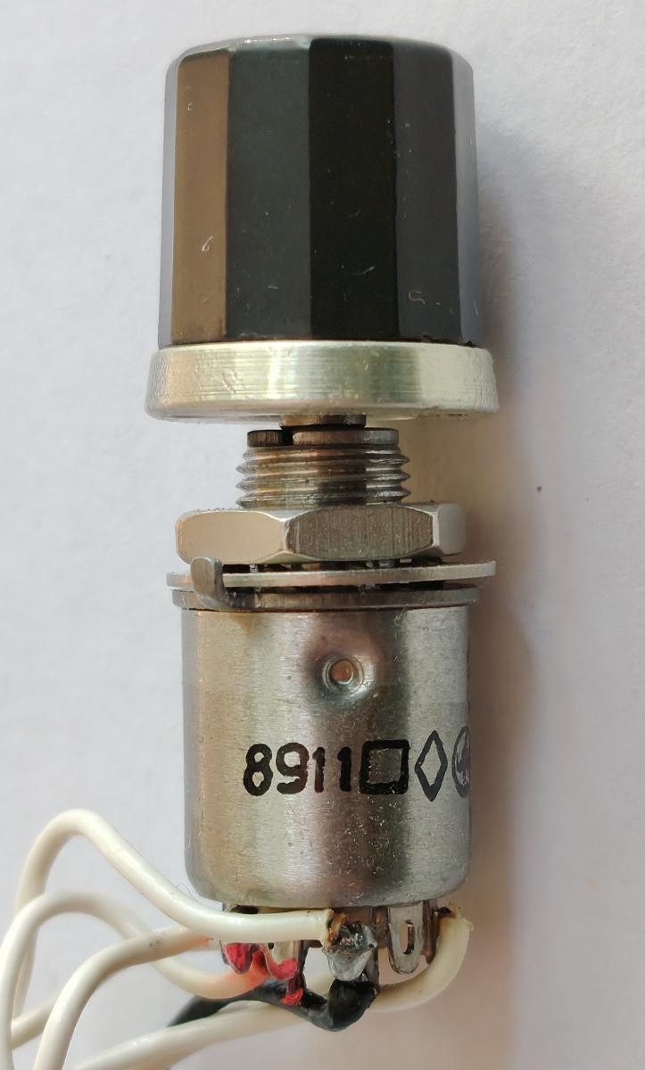

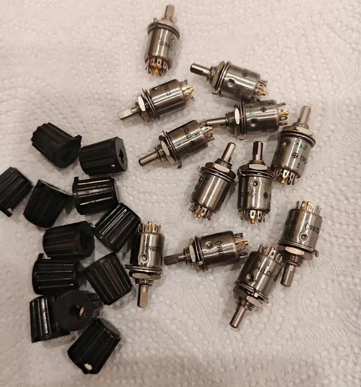

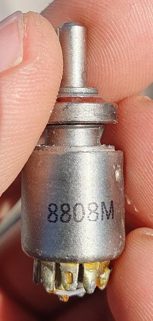

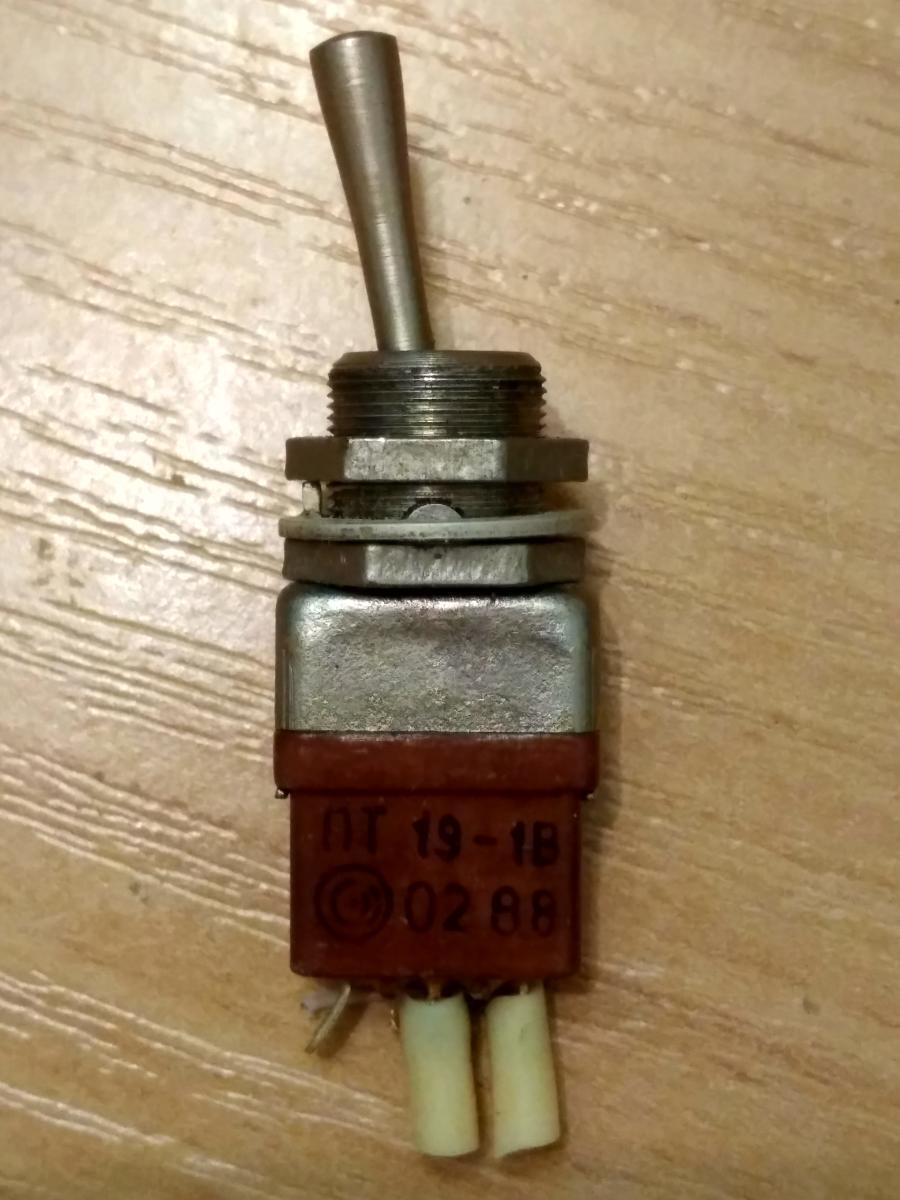

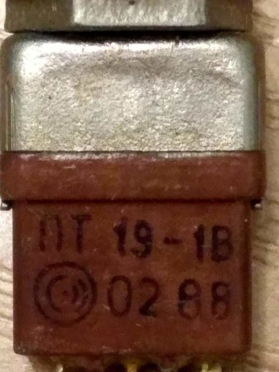

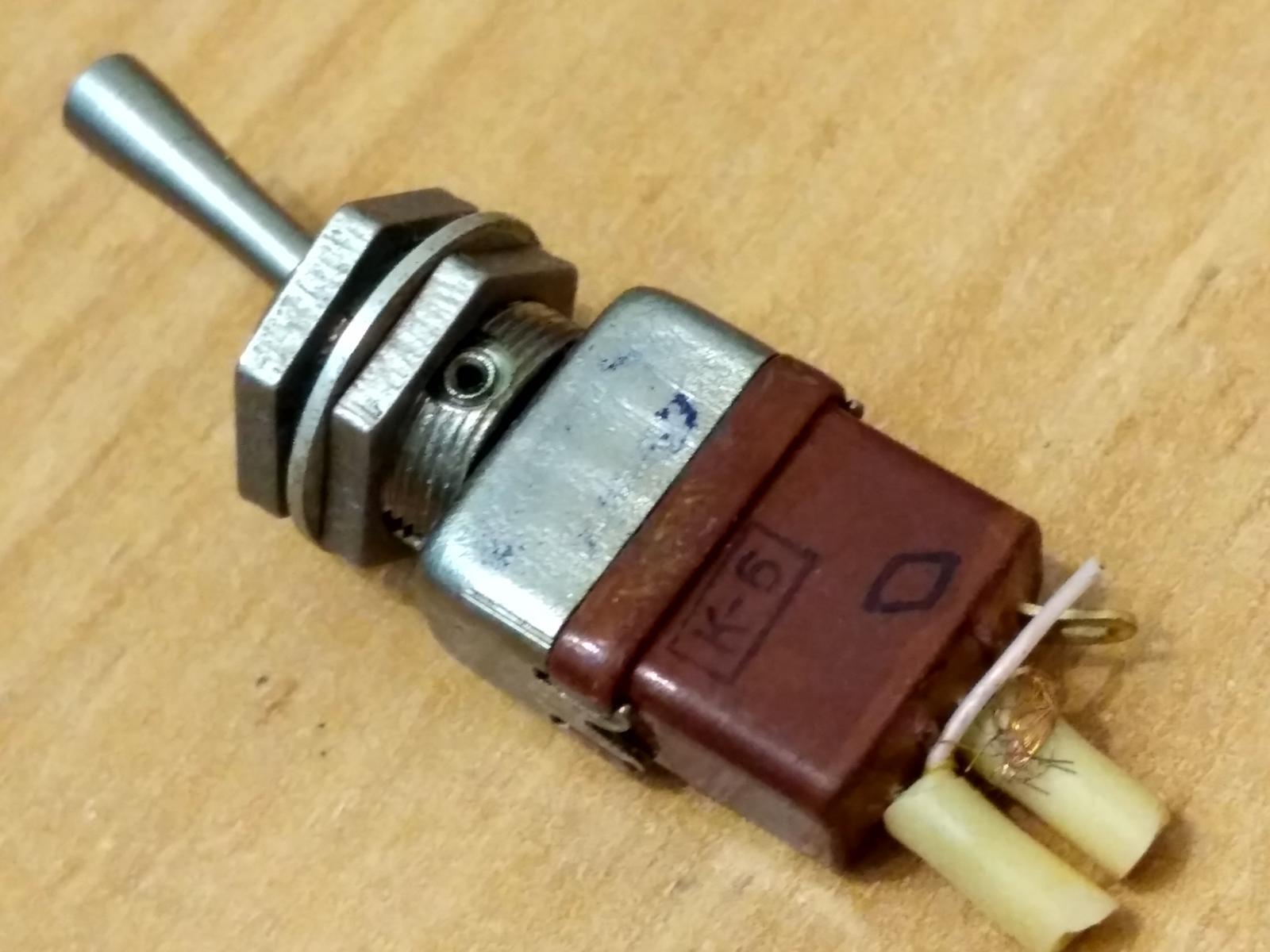

  • Количество контента:  6 305
  • Репутация:   10 698
  • Дней с нами:  2 804 Days
ПТ19 -1В 02.88 не подделка.
IMG_20260818_023634_HDR.jpg  IMG_20260818_024340_HDR.jpg  IMG_20260818_023659_HDR.jpg
