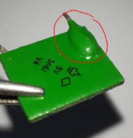

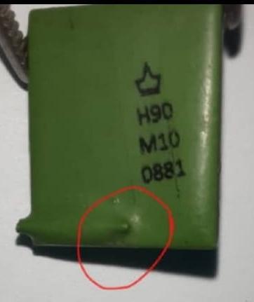

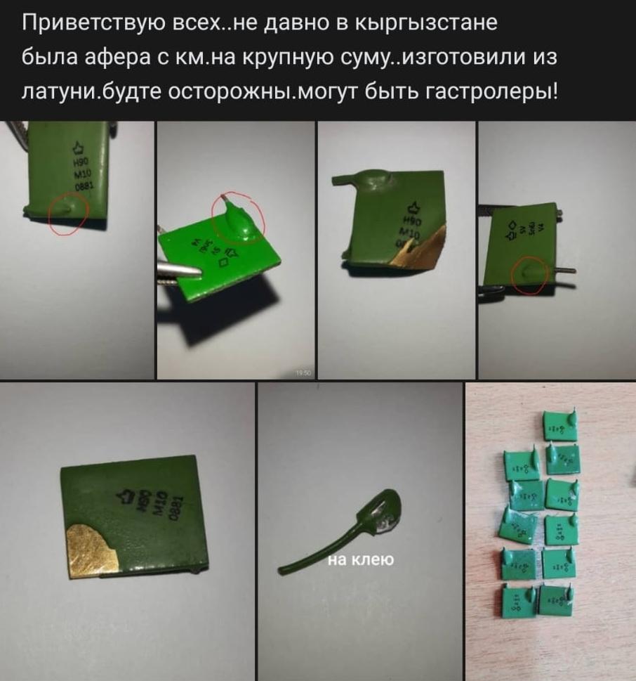

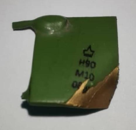

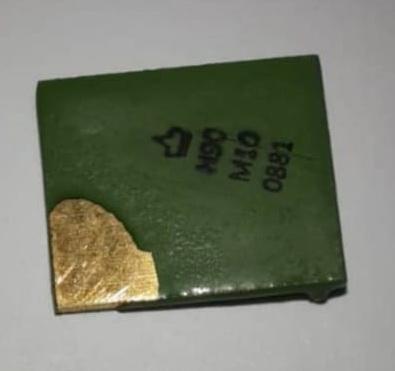

Наши добрые коллеги, в свое  время, поделились фотографиями поддельных КМ5,
выполненных из латуни. :ag:
Качество маркировки, как по мне, весьма хорошее.
Правда, на Н90 забыли пятерку нарисовать. :ag:
IMG-20210604-WA0104.thumb.jpg.9a639105a821958ff0e00b196c434f06.jpg  IMG-20210604-WA0105.jpg.8aedf67a9ad9d8e14f7f93c1497bb21a.jpg  IMG-20210604-WA0106.jpg.d7c301ef21415453cdf1484d863fcdc9.jpg
IMG-20210604-WA0107.jpg.83253769a2e45b3a84b58927911eb52d.jpg  IMG-20210604-WA0108.jpg.b203f3f11d849830503c23d4988376d5.jpg  IMG-20210604-WA0109.jpg.61d1b45866409538ca9f7d4cf3a1a684.jpg
Выбрать в качестве "изготовителя" этих "КМ" завод "Керамит", это конечно сильно! :ag:
Еле нашел в своем фотоархиве (заимствованный) образец оригинала... :ag:

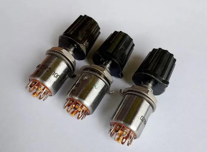

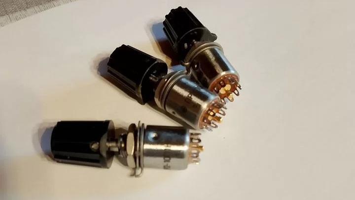

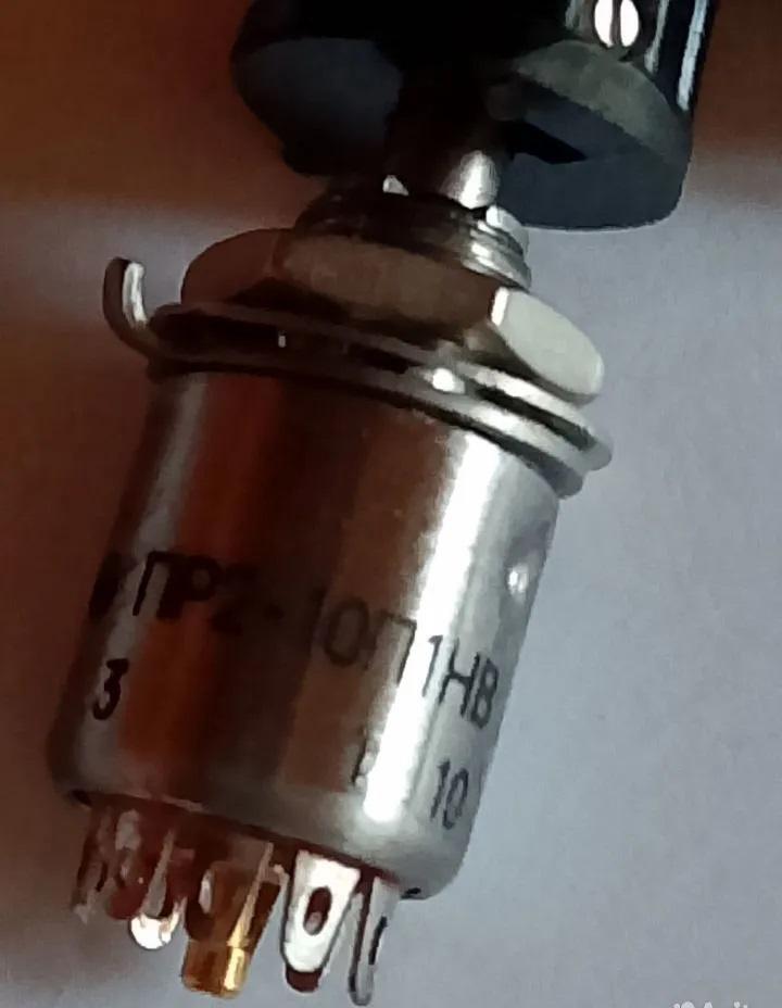

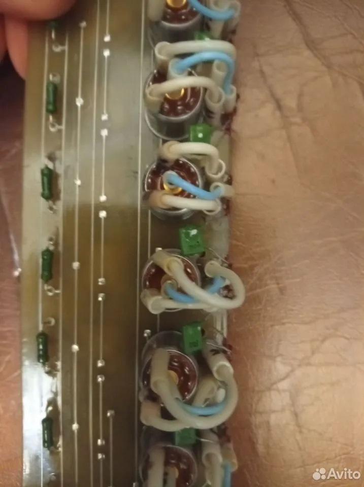

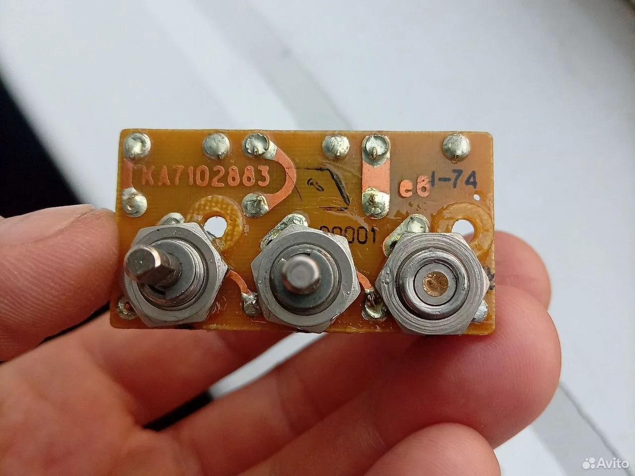

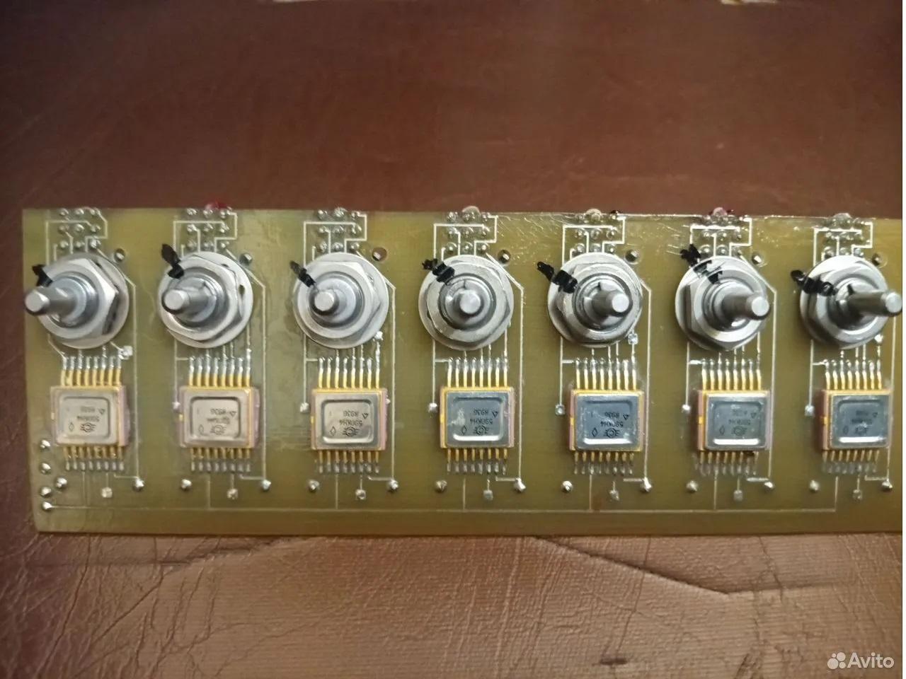

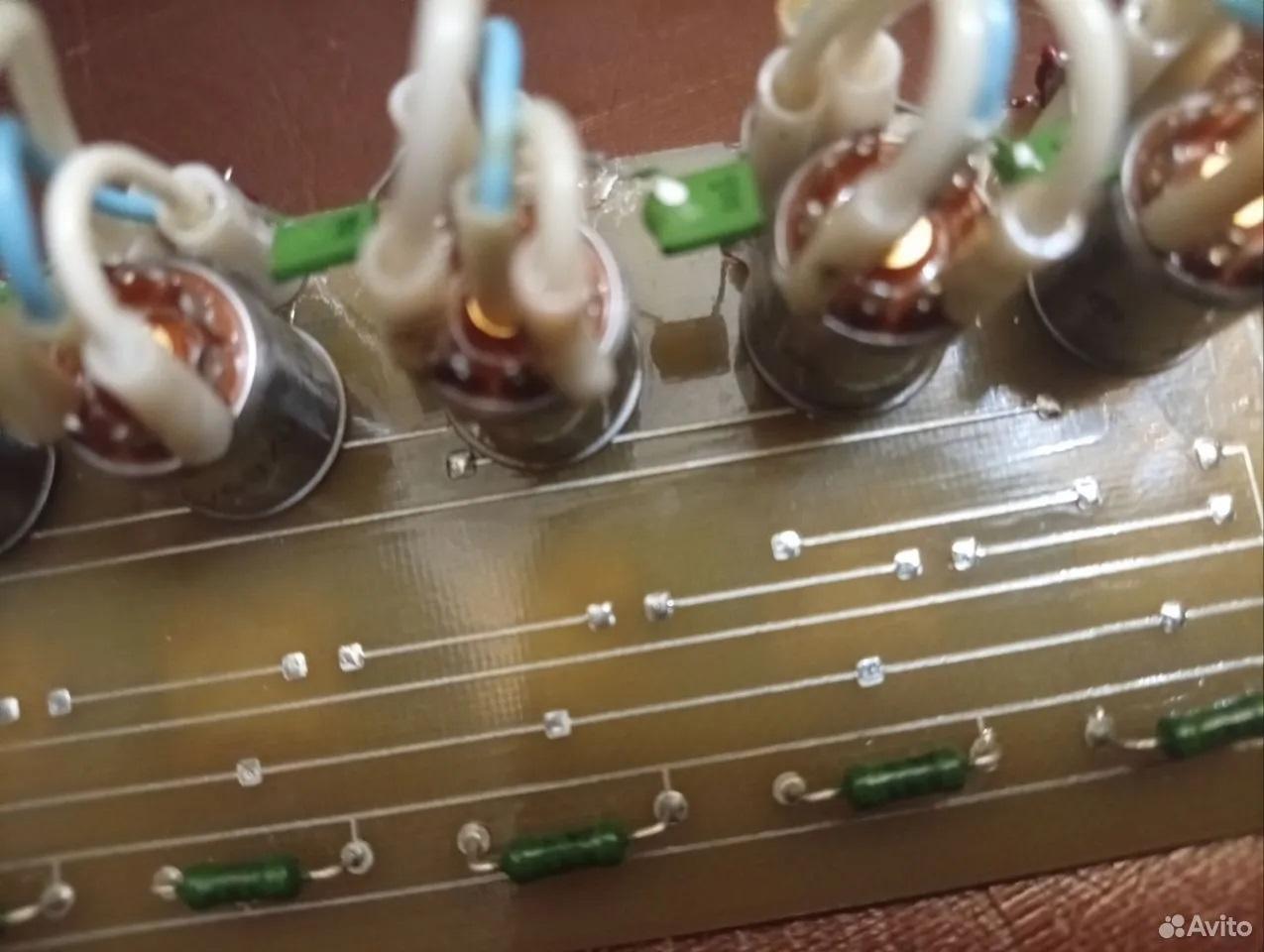

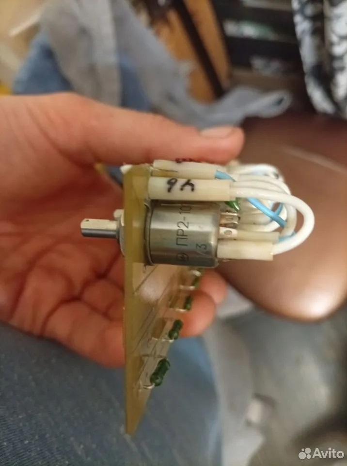

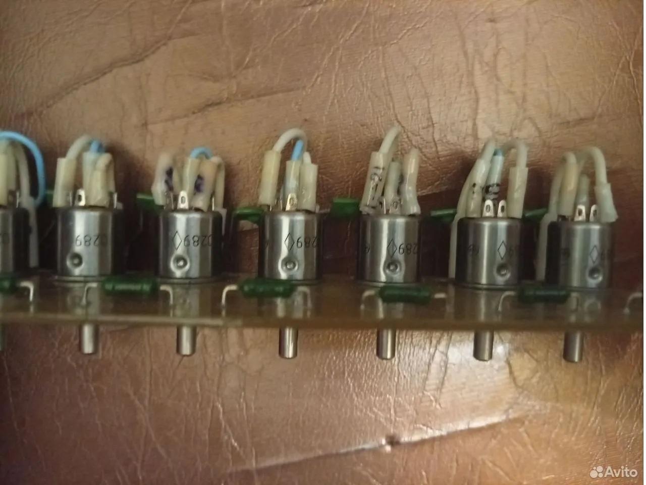

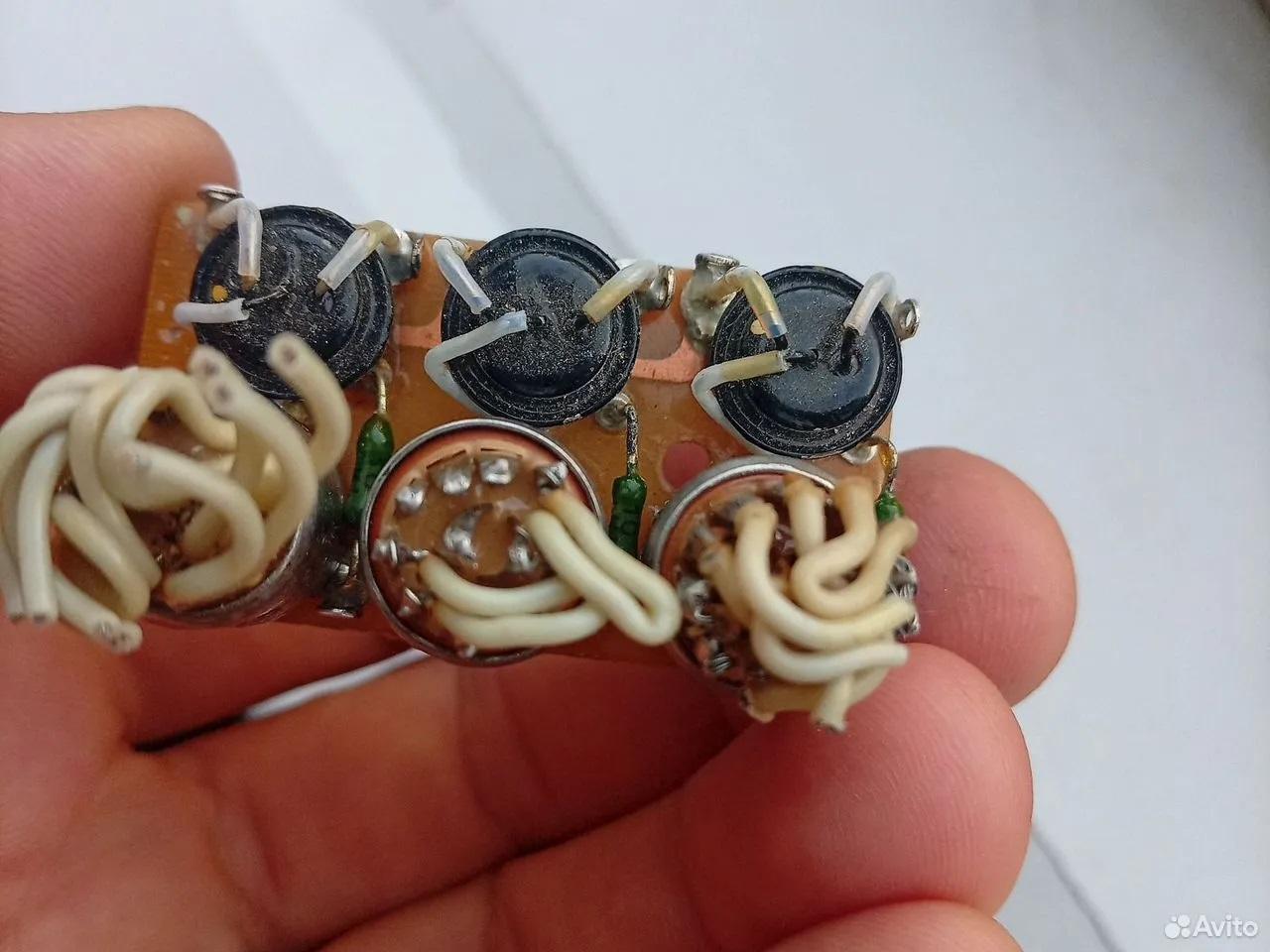

Срочно в номер!
Замполит-политрук тоже пристрастился к подделкам ПР2. :ag:
Видится мне тут глубокая лазерная гравировка с последующем втиранием в гравюру краски...
Подделки.
1.jpg.4bd34f9c0297aebbf888c561d207548e.jpg   2.jpg.330131b2dfa07decf7ba8c422378277d.jpg
3.thumb.jpg.b5bf905155c0c8a9bba43ca7092c8adf.jpg  4.thumb.jpg.637d51c5d8f9c214e8e4bce3837d7b29.jpg   5.thumb.jpg.51d38cacc8d8c3b8370d331ff4a8a9b9.jpg
Оригинальную маркировку (для сравнения) можно посмотреть тут:
https://forums.radiodetali-sfera.com/topic/15317-fotogalereya-poddelok/#findComment-451507
Стыдно, товарищ Замоплит!
https://www.avito.ru/moskva/audio_i_video/radiodetali_sssr_pereklyuchatel_pr2-10p1nv_8325469313?context=H4sIAAAAAAAA_wEmANn_YToxOntzOjE6IngiO3M6MTY6Im9qMDNEaW9zczNNRjdKWkEiO30saAj5JgAAAA

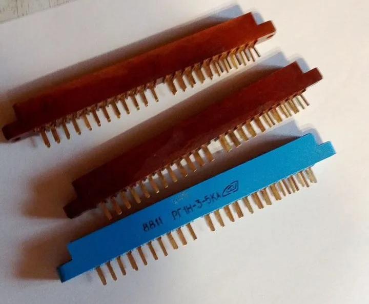

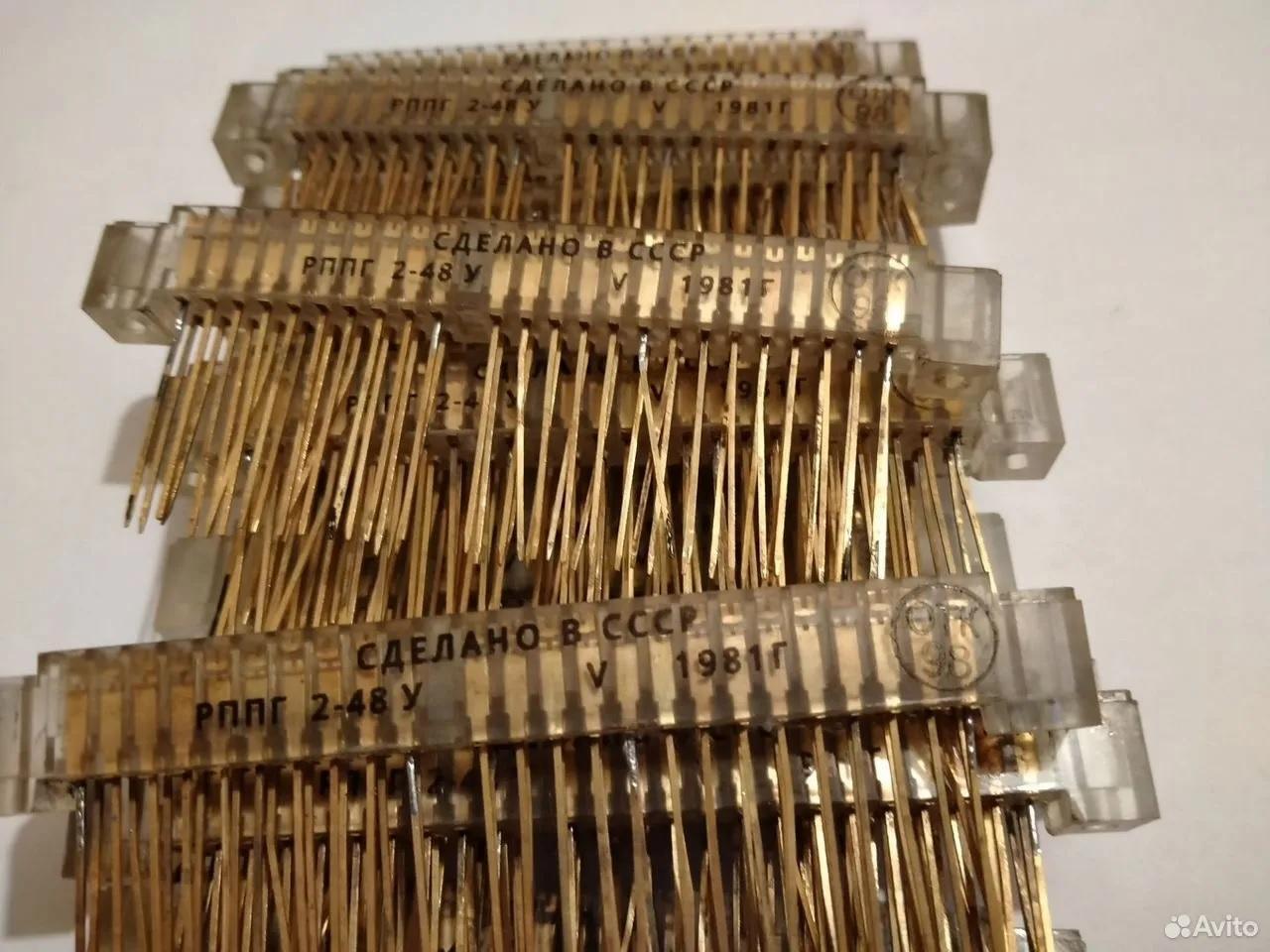

Замполит раздухарился не на шутку. :ag:
Подделки поперли косяком.
Разъем РГ1Н с топорнейшей маркировкой.
https://www.avito.ru/moskva/audio_i_video/radiodetali_sssr_razemy_rele_8325082249?context=H4sIAAAAAAAA_wEmANn_YToxOntzOjE6IngiO3M6MTY6IlNJRktVcENTMmczYmdQZlAiO32WkjIfJgAAAA
Оригинал рассмотрен тут:
https://forums.radiodetali-sfera.com/topic/15317-fotogalereya-poddelok/#findComment-451578

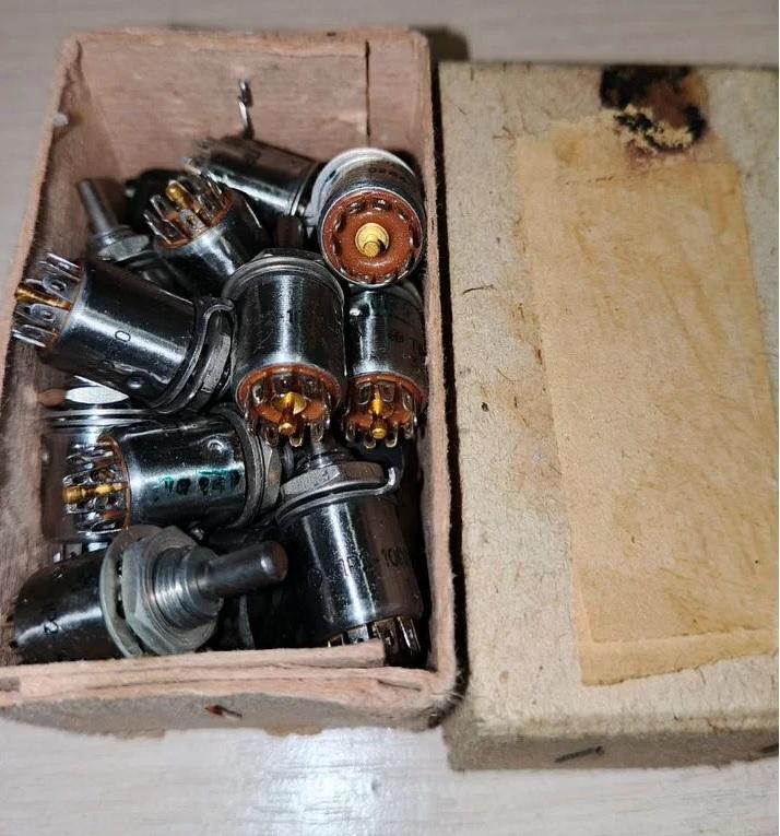

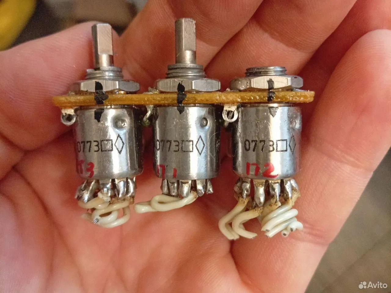

Чего-то, ребяты, пошел конкретный урожай!
К осени дело идет...
Валом подделки повалили!
Эта какая-то лавина, прямо!
ПР2.
Метода все та же.
Для достоверности, даже, в старую советскую коробочку упрятал...
https://www.avito.ru/kamensk-uralskiy/audio_i_video/radiodetali_sssr_8253269506?context=H4sIAAAAAAAA_wEmANn_YToxOntzOjE6IngiO3M6MTY6ImRVQksyQmYya1hsdlF1QXIiO31RX6CFJgAAAA

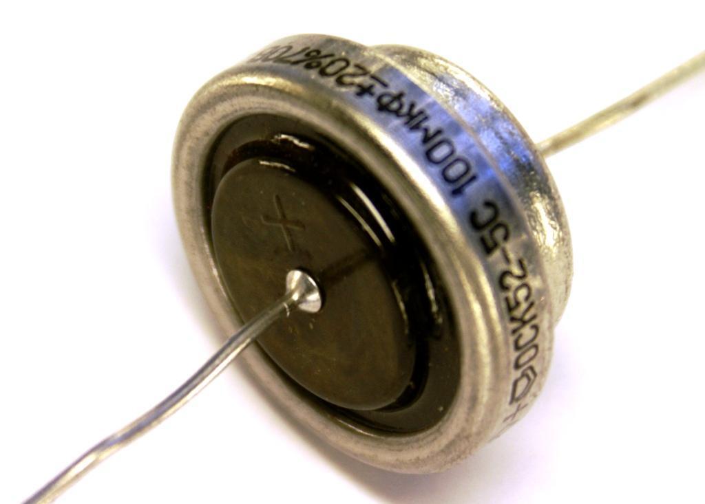

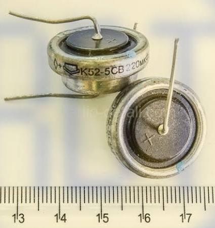

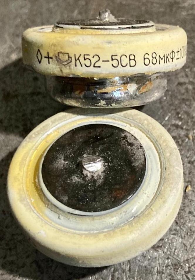

Занятная и любопытная подделка.
Экзотика, я бы даже сказал.:kolobok_smile:
К52-5СВ. С чашкой из СрПд-20.
Из-за этого они [жулики] и заморочились с подделкой.:ag:
Внутренности были удалены (возможно, с помощью токарного станка), затем (возможно) что-то недрагоценное добавлено для веса внутрь,
залито черной эпоксидкой и окрашен серой эмалью кант. В середину заливки помещен имитатор вывода положительной обкладки конденсатора.
Оригиналы, для сравнения.
52-5.jpg.a930d7befccf235c11cee52cf02d518e.jpg  kn0040.thumb.jpg.f58f7285f5ebe8a241287fe1eb92e28a.jpg

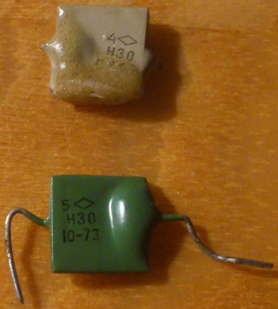

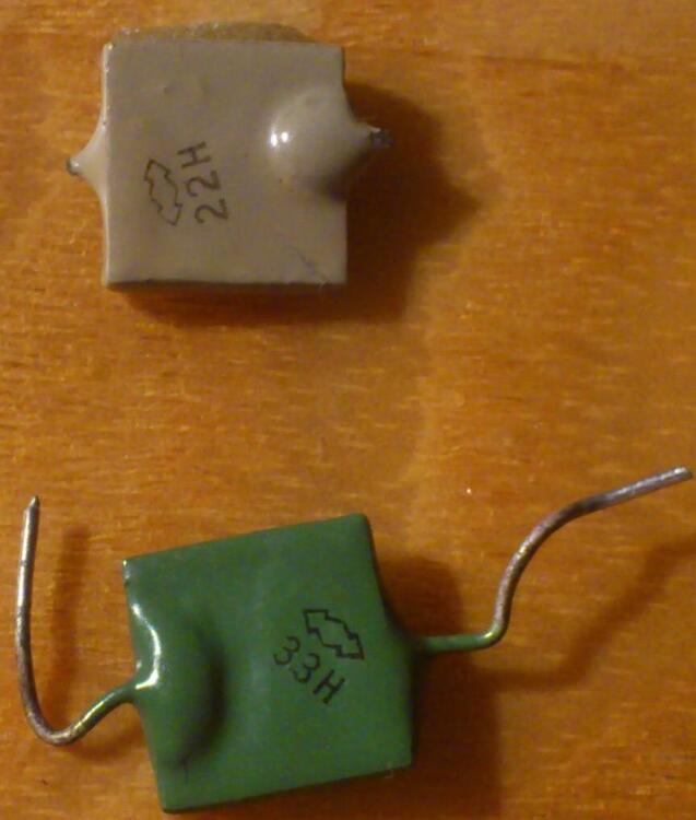

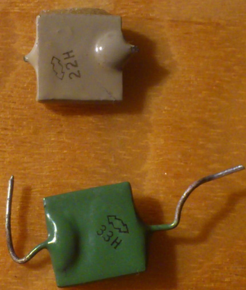

Очень старая подделка КМ4 Н30 родом из 2000 года.
Фото взято с сайта корифеев Onk и RD.
Респект им огромный, если читают эти строки... :az:
Выполнена подделка, как видится мне, из чего-то типа свинца или оловянно-свинцового припоя.
Маркировка - не очень.)) Но тогда прокатывало на ура и такое.
Выводы выполнены из не луженой))) меди.
Оригинал, как мы можем наблюдать, совсем иначе выглядит.
DSC_0144.thumb.JPG.8c1837871d411537405a95983f9b67e1.JPG   DSC_0145.thumb.JPG.c4f0cd87a49300237a9fff45b0122ae2.JPG

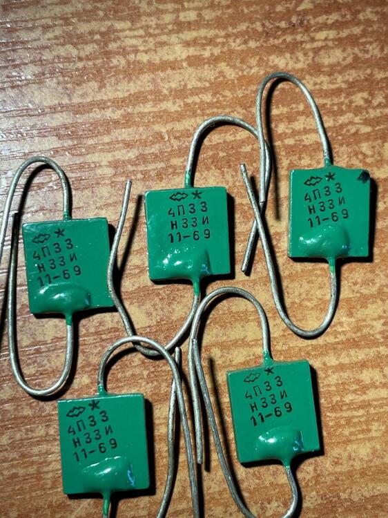

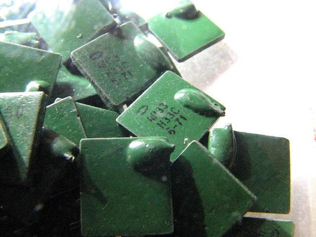

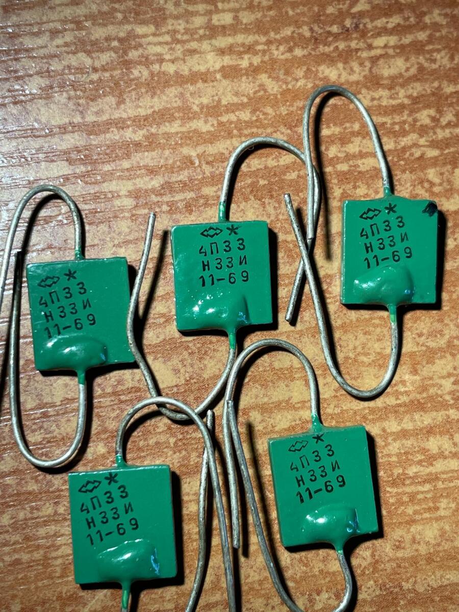

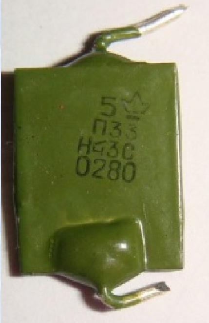

Подделка КМ5 экзотической группы П33.
155463_1562133429.jpg.a302b4d05d7a363f069451d27e2deceb.jpg.652857832e2986f125c36e6a0d231de6.jpg
Подделка характерна наличием скругленных уголков.))
Редкая группа. Вот, что удалось быстро найти из оригиналов.
  • Количество контента:  293
  • Репутация:   2 482
  • Дней с нами:  1 360 Days

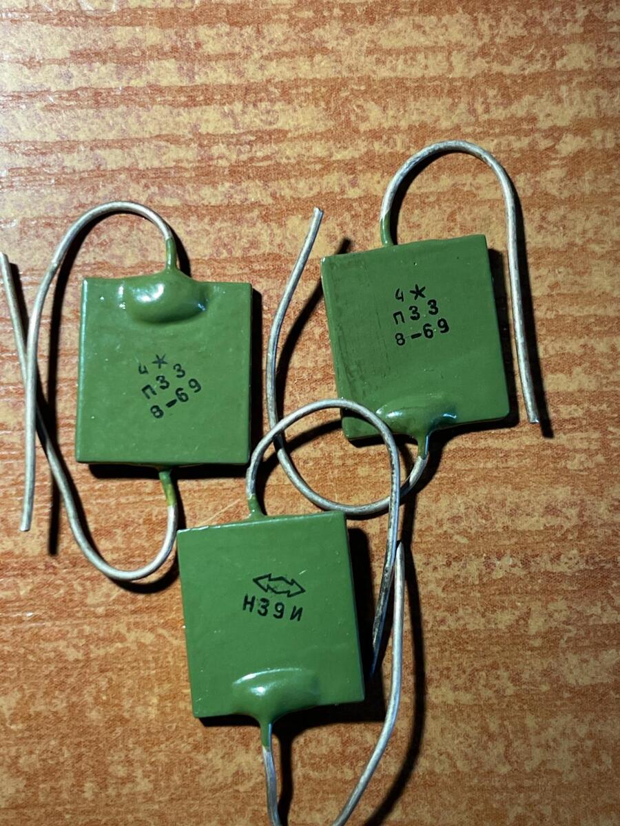

КМ4 П33, оригиналы.
IMG_4748.thumb.JPG.add45c41f432ba553c4d34a3bcd630de.JPG  IMG_4749.thumb.JPG.f802877cf274e6a6c71526082e97cdeb.JPG

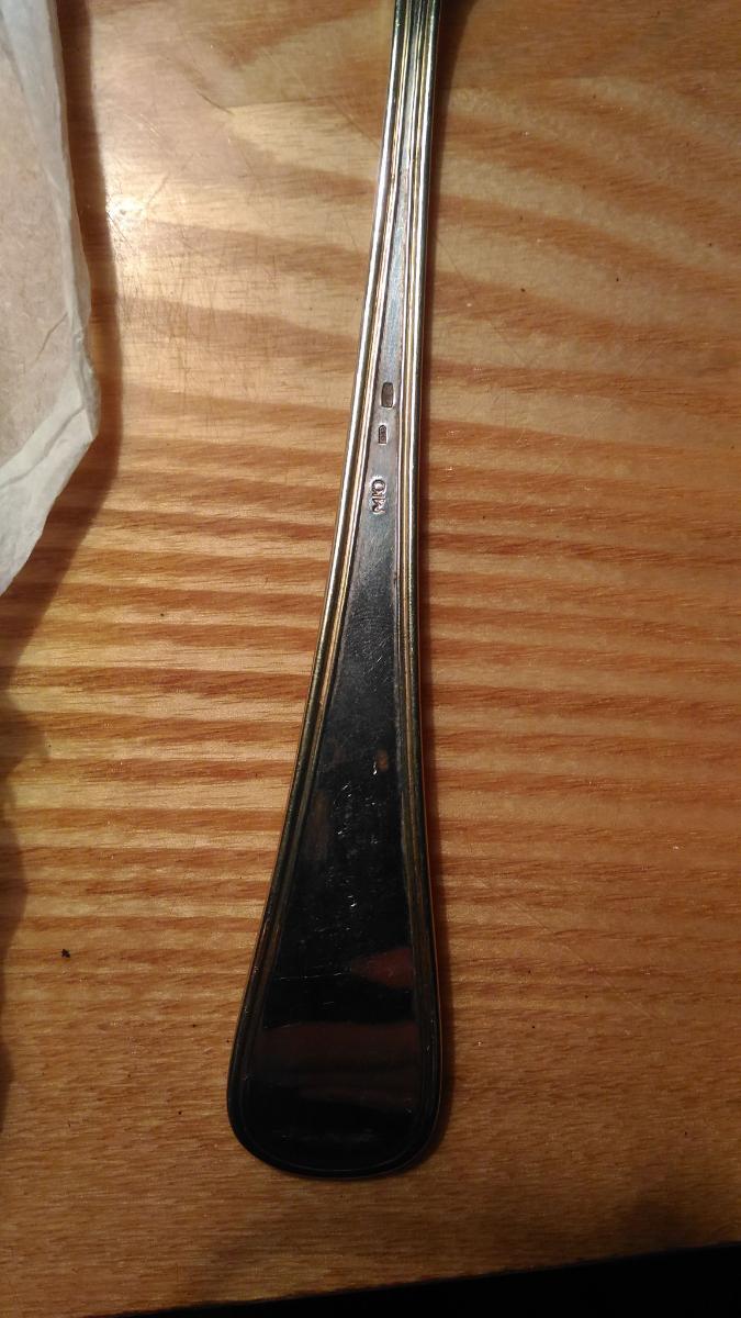

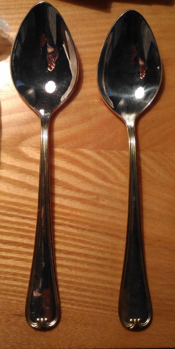

Пока радиодеталей поддельных на горизонте не видно особо...)
Поглядим на другие варианты подделок, выполненных из ДМ.
Столовые приборы.
Ложки завода "Мстерский ювелир".
Фото, конечно, плохонькое. Но это предметы сам в руках подержал...
Покупались мною (по месту). И по незнанию.)
Но были проверены и после чего успешно возвращены продавцу!
Суть проста. Завод (до сих пор, по-моему))) выпускает приборы практически в одинаковом дизайне
в двух вариантах: посеребренный нейзильбер с клеймом "МЮ" и серебро 925 пр.
с позолоченным кантом с именником и пробой.
Мошенники массово и оптом скупали нейзельбер (думаю, прямо с завода), золотили карандашом-электролизером кант
и ставили фальшивые оттиски именника и пробирного клейма.
Подделки эти ходят по рукам и много их осело в "домашних закромах"...
Однажды встречал на Авито в продаже.
Так, что если встретите, вдруг, на приборе три клейма: "МЮ" + именник + проба, то это 100% подделка.
IMG_20201119_181403.thumb.jpg.f8d821637eb7a18072b87220a22b2b5f.jpg   IMG-20181020-WA0004.thumb.jpeg.70925b611d7477e0521ccc56ebf02233.jpeg
Добавлю. Данная подделка "под серебро" весит 55 г, настоящая (из серебра 925 пр.) - 66 г.
https://russilver.ru/catalog/product/lojka-stolovaya--17
Посмотрел я. В нейзильбере завод щас не выпускает такой же дизайн.

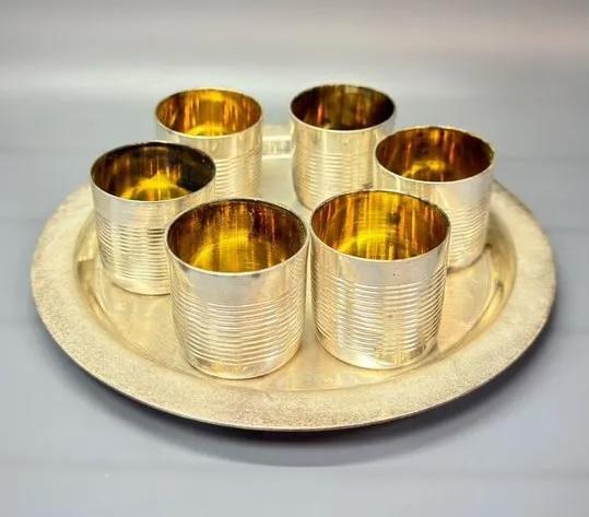

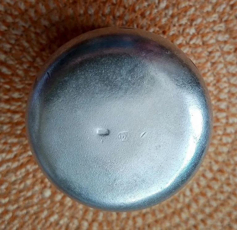

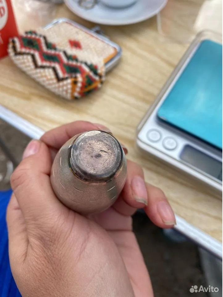

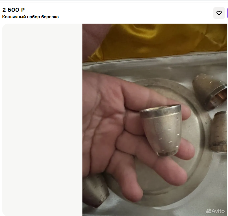

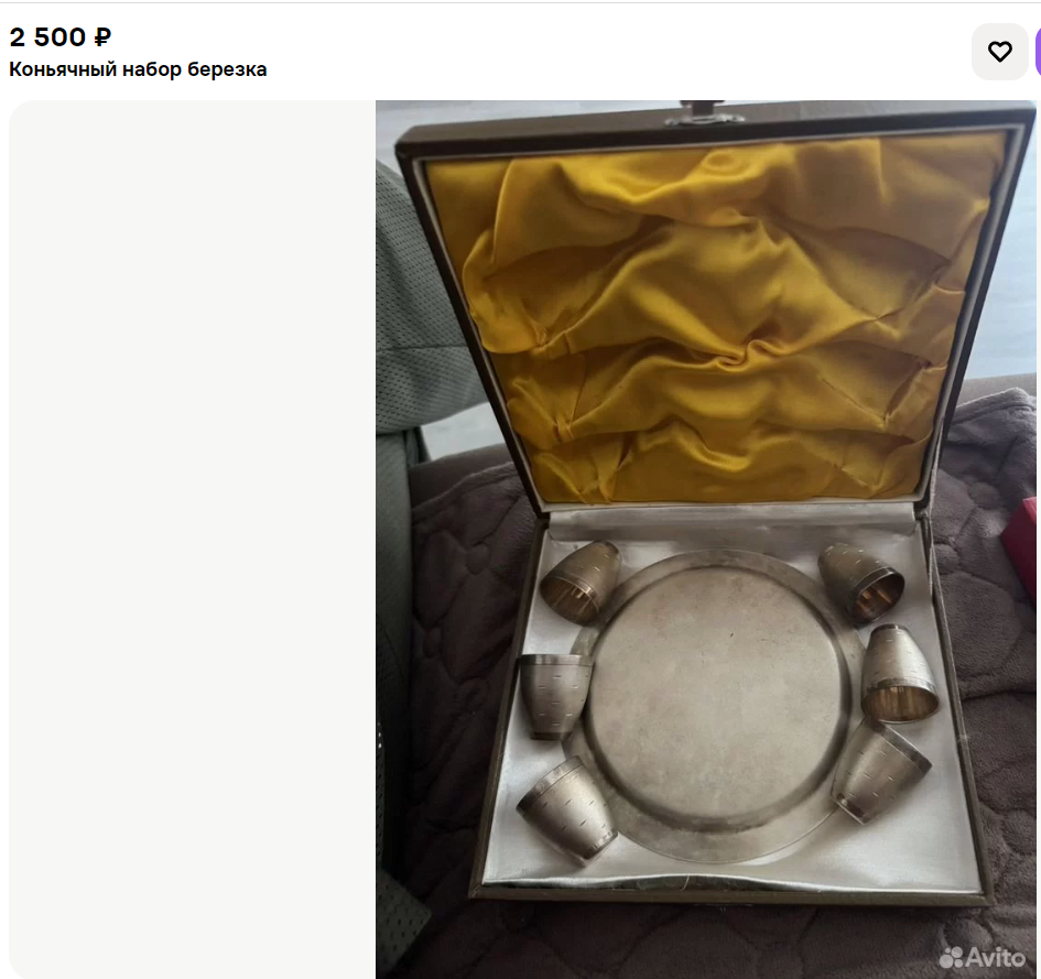

История о том, как брюки превращаются, брюки превращаются, превращаются брюки...
в элегантные шорты...(С) :ag:
Это была сказка. Теперь быль. :kolobok_wink:
Технология подделки такова. Берется советский набор "мельхиоровый" (за 2572 рубля) (в действительности он сделан из бронзы:kolobok_smile:),
который покрыт серебром (достаточно толстым слоем) и золотом (тонким слоем изнутри),
https://www.avito.ru/balakovo/kollektsionirovanie/konyachnyy_nabor_melhior_sssr_8289723923?context=H4sIAAAAAAAA_0q0MrKqLrYytlIqLkpWsi62srRSSkssyy_KLEktBvENrZQqQLSRkZWSj7dZsW9QjnlwcKGbc3aBi3mpZXFGoJJ1LSAAAP__d7wFj0YAAAA
далее мошенником на него ставится какая-то левая "чекушка" "типа именник" и поддельное пробирное клеймо 925 пр.
https://www.avito.ru/bryansk/posuda_i_tovary_dlya_kuhni/stopki_serebro_925pr._231gr_8219788712?context=H4sIAAAAAAAA_0q0MrKqLrYytlIqLkpWsi62srRSSkssyy_KLEktBvENrZQqQLSRkZVSYYlFQYCfk2tgqHNyYZ6vc3pppW9euZJ1LSAAAP__fYX9W0YAAAA
3.jpg.7d25e19949dc2e6cca5d8277438c18d6.jpg  1.jpg.709628bd3a2aafe25f0a5b12750185de.jpg  2.jpg.04ed4685b209f0ce1dce808ee5e283ab.jpg
и получается "серебряная" вещь (за 35 т.р. (и это без подноса!).
К слову, на правом фото (в верхней части) видно, что дно надпиливали. И под слоем серебра видна бронзовая основа.
Тем не менее, как "серебро" продается...

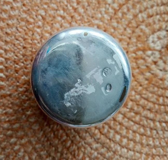

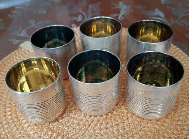

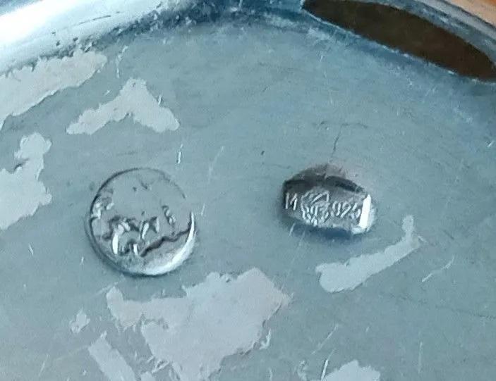

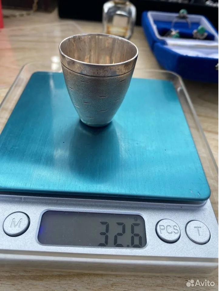

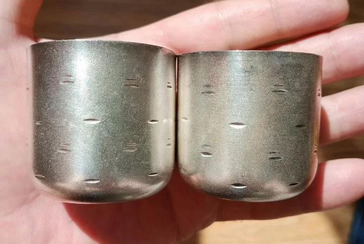

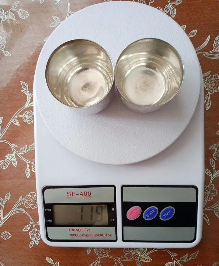

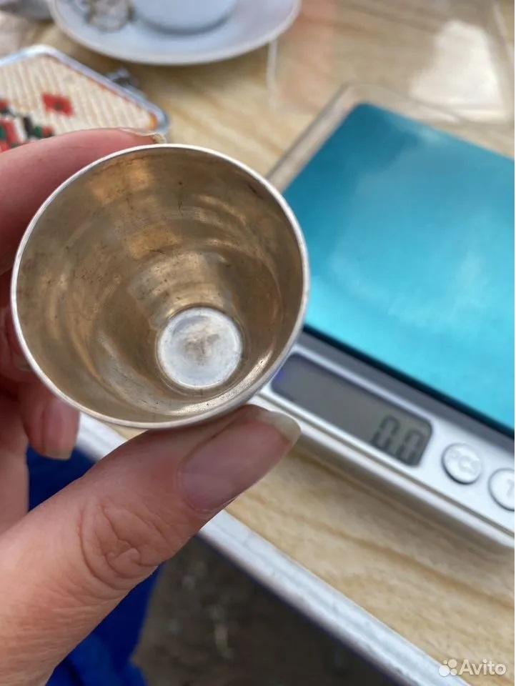

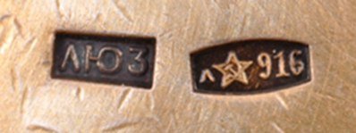

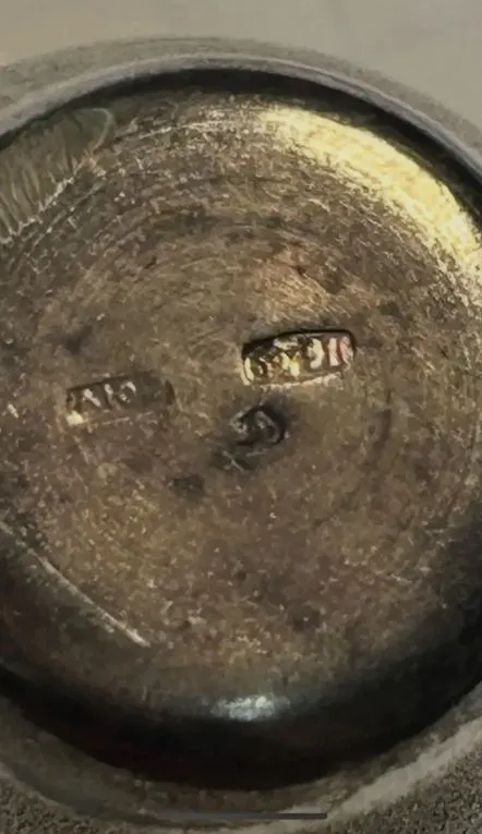

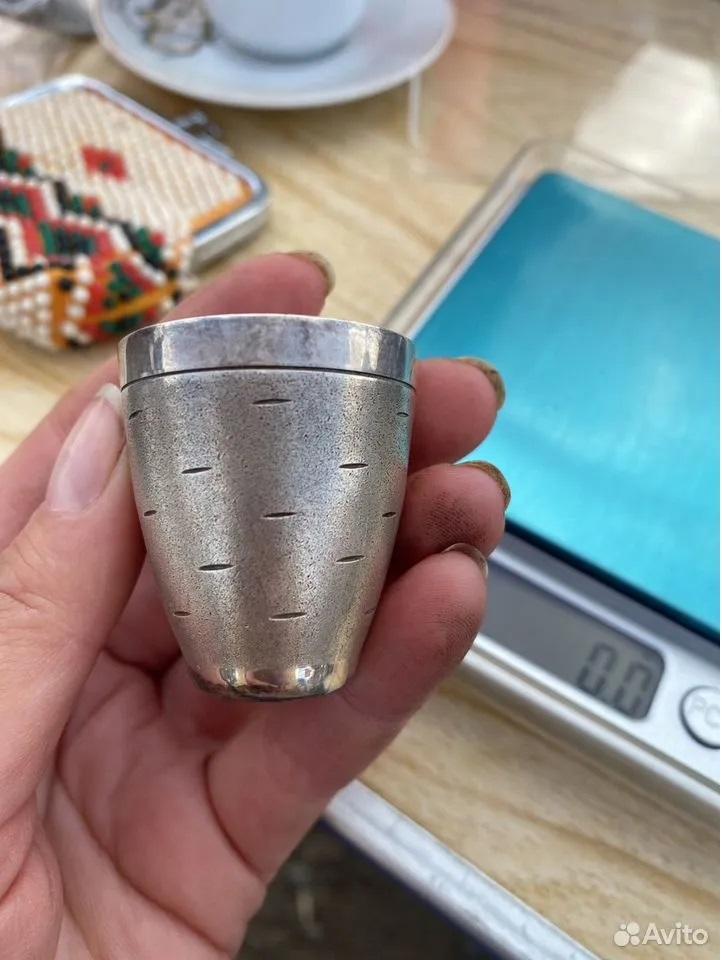

А не замахнуться ли на Вильяма нашего Шекспира :ag: Карла нашего Фабереже. :kolobok_wink:
Подделка. В этом, лично я, уверен. От того же фокусника (см. предыдущий пост).
https://www.avito.ru/bryansk/posuda_i_tovary_dlya_kuhni/stopki_serebro_925pr._119gr_8219862664?context=H4sIAAAAAAAA_0q0MrKqLrYytlIqLkpWsi62srRSSkssyy_KLEktBvENrZQqQLSRkZVSsblLUkaxUVJgmbubeb5bvnOGS0imo5J1LSAAAP__LRM6-kYAAAA
2_4.thumb.jpg.87a23f812dc9bc19ab7b14335e6d76d1.jpg  2_1.jpg.2e4fbac17fd81426fa08b1032d335672.jpg
2_2.jpg.85f2d53b9dd2be9fca89982809abd6af.jpg  2_3.jpg.f492ea0e0c6194e11ef54d6680514129.jpg
Аргументы.
1. Продавец тот же, подделку которого я ранее разоблачил (см. предыдущий пост).
2. Именно таких (крупных) стопок-прототипов из "мельхиора" с посеребрением,
выпускавшихся в СССР, я пока не обнаружил, но очень высокое сходство с широко известной серией "березка"
налицо.
3. И самое главное. Такой именник с таким пробирным клеймом сочетаться, по современным законами и правилам, не может никак!

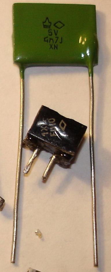

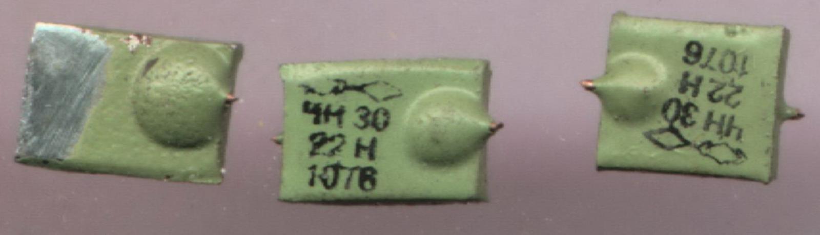

Пройдемся по конденсаторам...:ag:
Популярная некогда была тема...
Правда, подделывать и сейчас не брезгуют.:ag:
Из чего их только не делали: медь, свинец, даже, сталь.
Самые продвинутые махинаторы берут за основу китайскую недорогую бескорпусную керамику.
Такую простым "раскусыванием" не "раскусишь". :kolobok_wink:
КМ5 Н30. Топорнейшая подделка. :ag:
Выдает убогая маркировка.
Правда, в начале нулевых и такие уходили влет... :ag:
На левом (первом для просмотра с моб. устр-ва:kolobok_smile:) фото - подделка.
На правом (втором для просмотра с моб. устр-ва:kolobok_smile:) фото - оригинал.
5gKkT2SL.thumb.jpg.b6a8e5d21564dabd1c43092f4555378c.jpg    post-1775-0-23957900-1474812172.jpg.d805245202d48225328e71ab10dce436.jpg

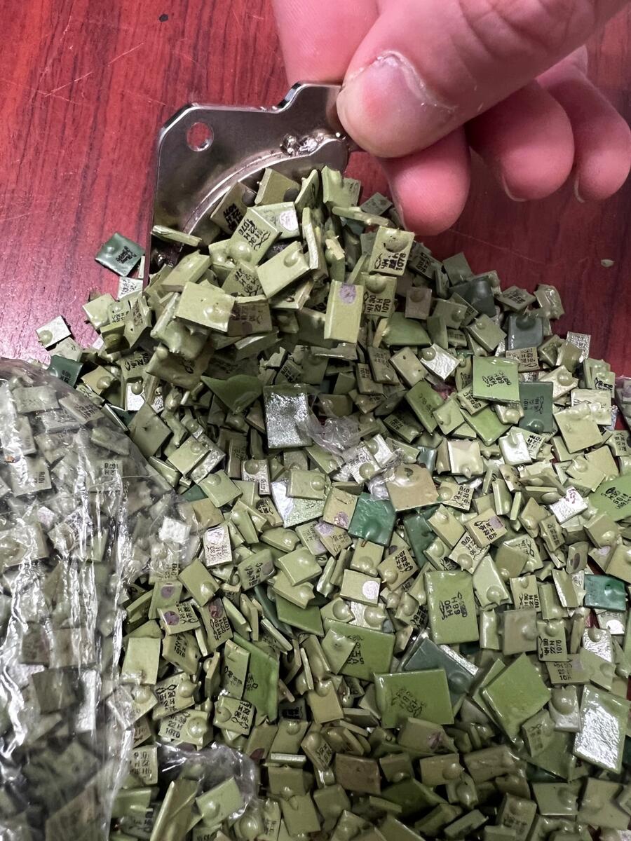

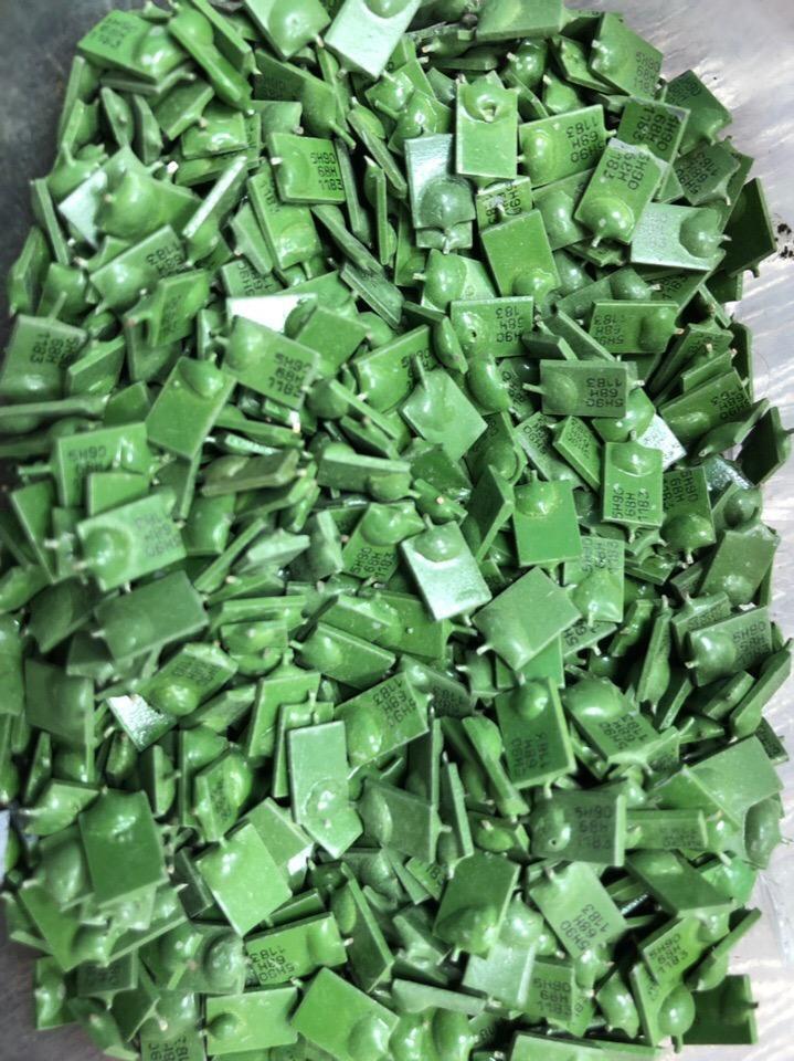

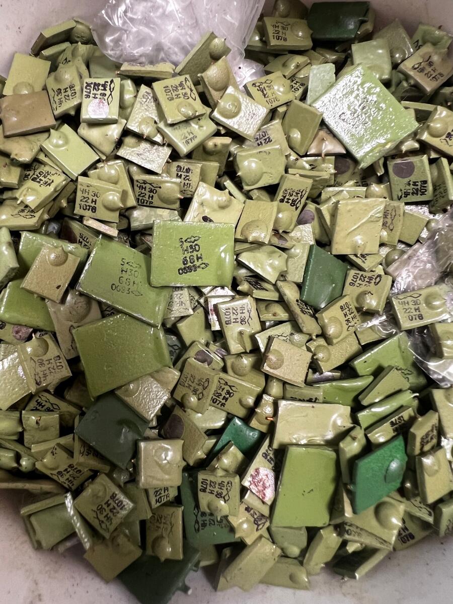

Вчера был в скупке радиодеталей.Задал вопрос приёмщику:
- А приносят ли вам поддельные КМ-ки?
Отвечает:
- Позавчера только что приносили зелёные.
- Ну и как они?
- Оху..нные,просто оху.....ельные.
- Как вы их распознали?
- По цвету.Они светлее.Но если б их смешали с землёй и протрясли(испачкали),то может и прошли бы.
Вот такой диалог.Да и ещё,один коммент приёмщика:
- Принесли транзисторы с жёлтым дном.Оху..ные.Не отличишь.Только стреляешь анализатором,а золота нет.

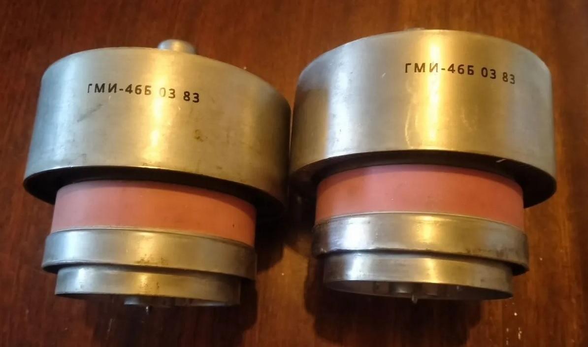

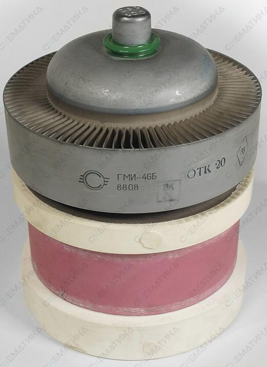

Подделочки-лампы ГМИ-46Б.
https://www.avito.ru/armavir/remont_i_stroitelstvo/lampa_gmi_46b_8317192999?slocation=621540&context=H4sIAAAAAAAA_wE_AMD_YToyOntzOjEzOiJsb2NhbFByaW9yaXR5IjtiOjA7czoxOiJ4IjtzOjE2OiJVUWRZeFlOVjRlUUVDaXR2Ijt9eQgOPD8AAAA
От нашего старинного знакомого-жулика. :ag:
Оригинал, для сравнения.

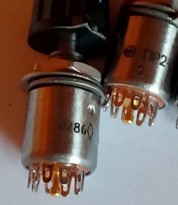

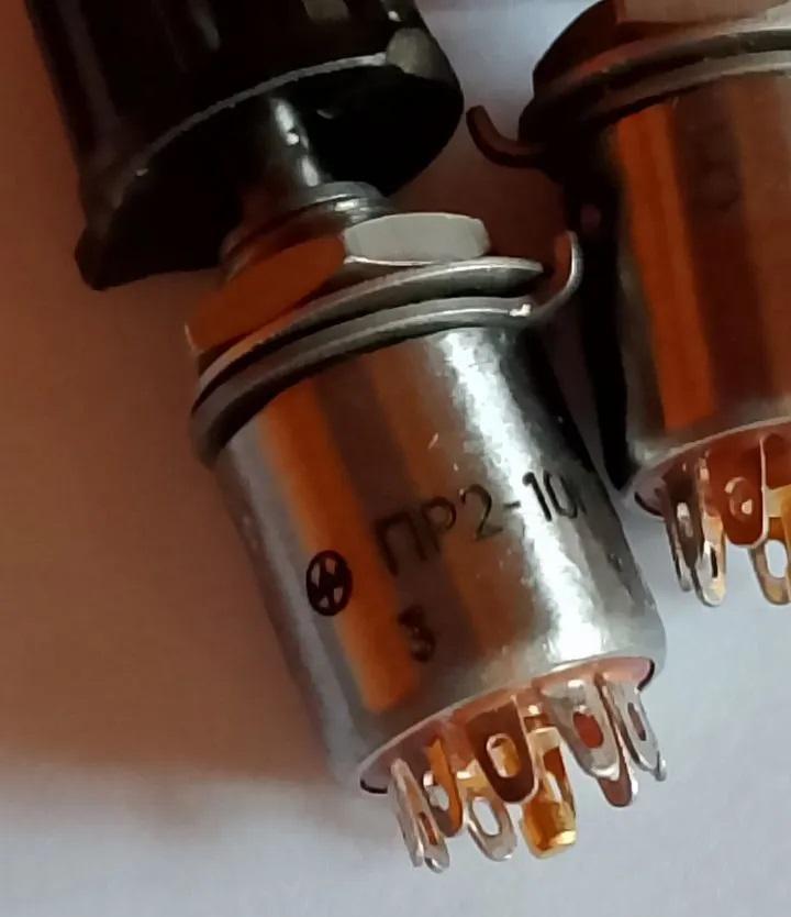

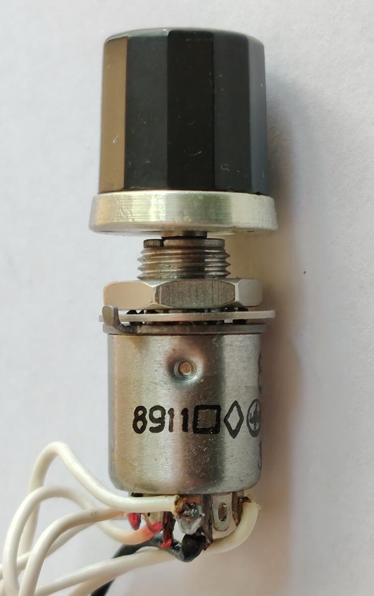

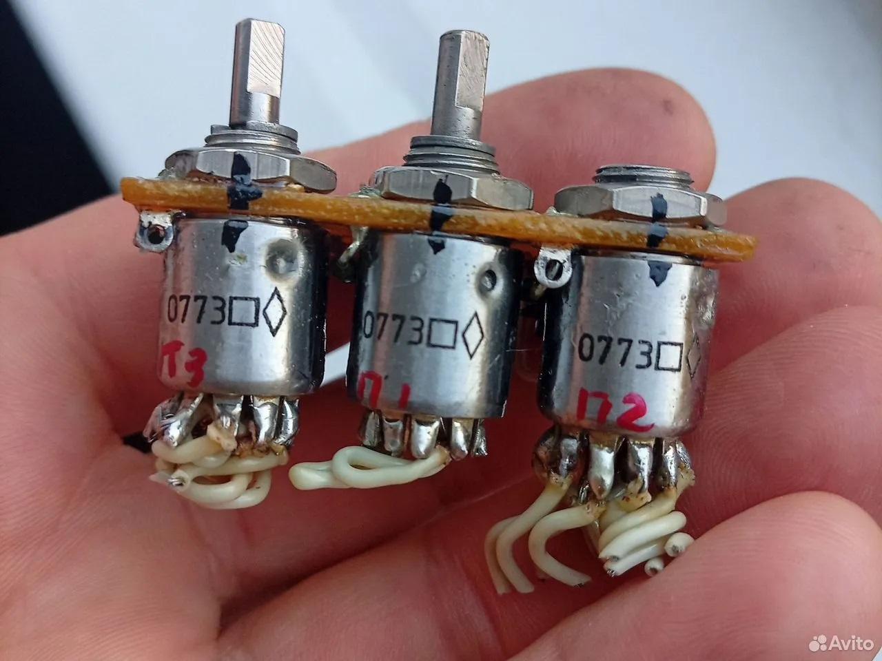

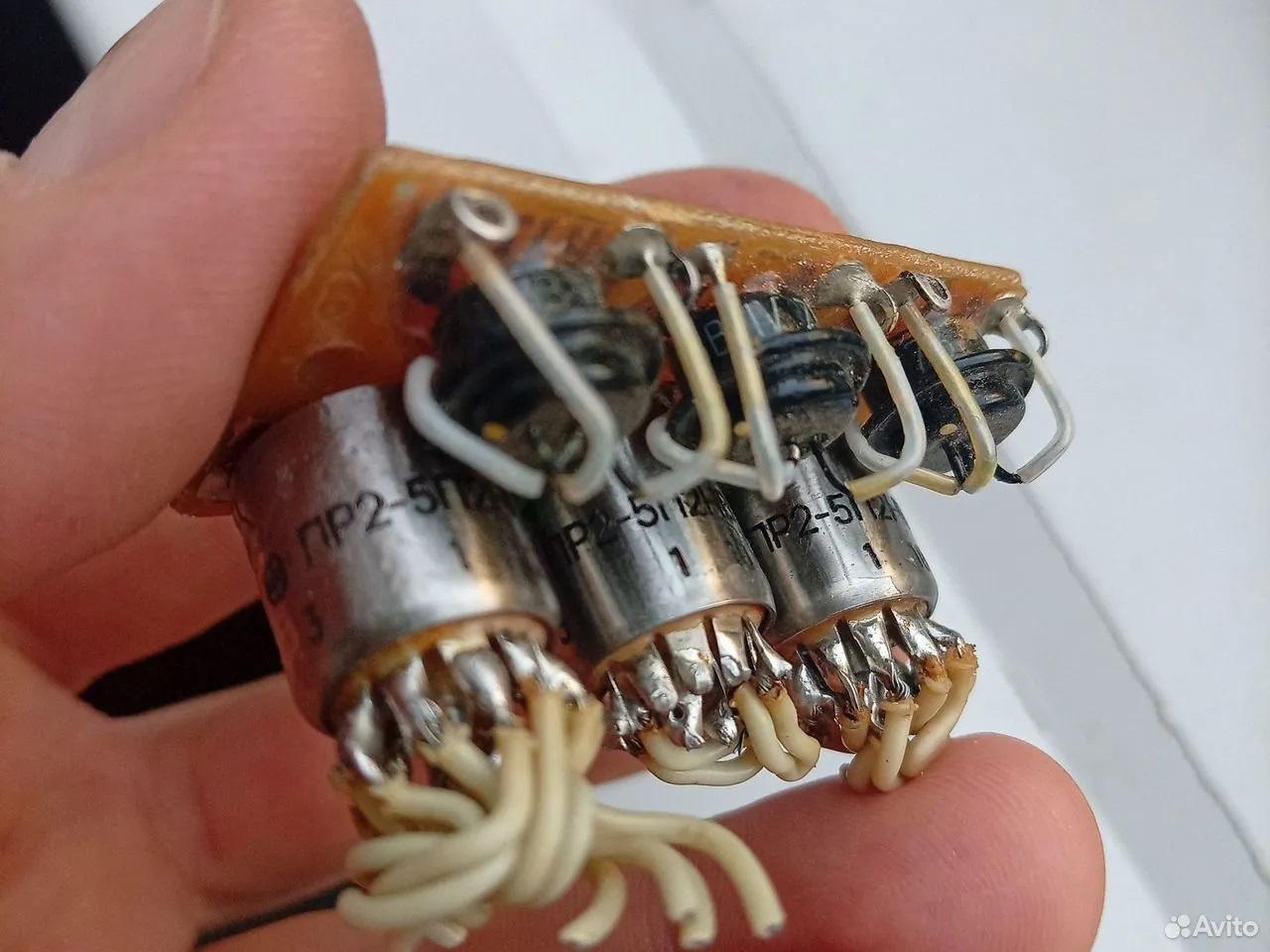

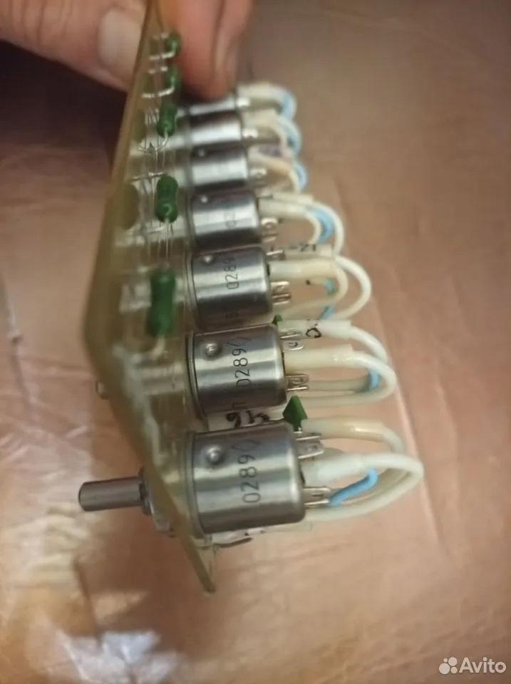

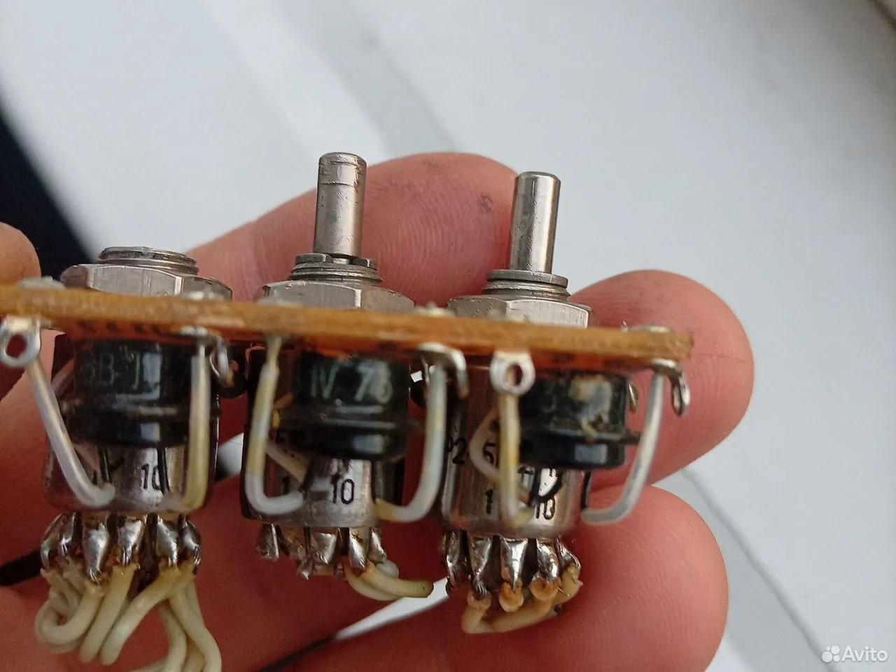

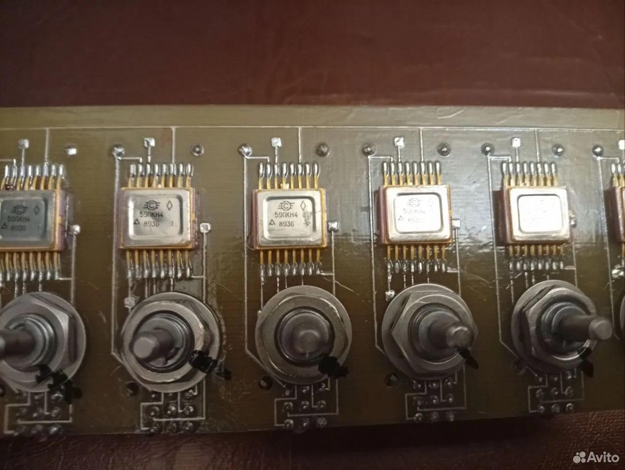

ПР2. Естественно подделка.:ag:
https://www.avito.ru/saratov/remont_i_stroitelstvo/pereklyuchatel_pr2_10_8354682807?context=H4sIAAAAAAAA_wE6AMX_YToxOntzOjE6IngiO3M6MzY6ImVjMjg4MGZkNjY1M2FhN2JiNDU3MDhjMWUyNzIwMmM1ZGI4NSI7fakUlrE6AAAA#extended
Что опасно (по сравнению с предыдущими образчиками подделок, рассмотренными в данной теме),
что не лазером "сделана "новая" дата выпуска, а проштампована краской.

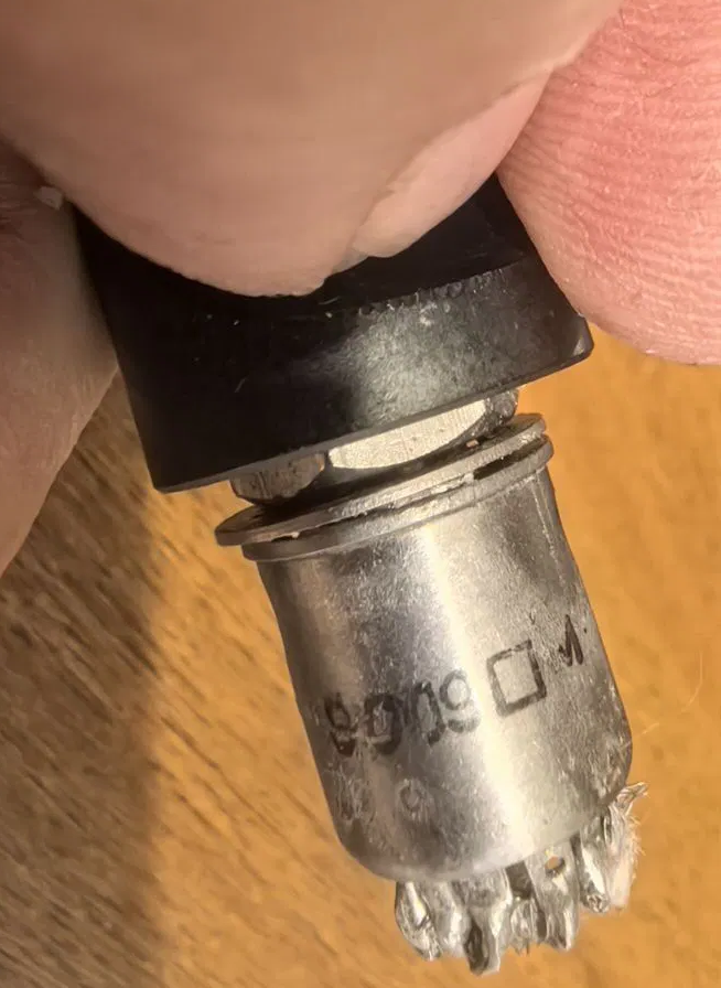

Фото оригинала (от меня:kolobok_smile:)
Кто шарит - тот поймет на чем жулик прокололся. :kolobok_wink:
Прошу тех, кто понял - не писать - помощь жуликам будет...

Есть такой набор стопок с подносом "Березка", выпускавшийся в СССР.
Найти его легко на Авито и не только...
Например.
image.thumb.png.4dd51b6d47209afbf8951c4b35c8bc4a.pngimage.thumb.png.16dc74649d2e9432da6f0a1447116438.png
https://www.avito.ru/volgograd/kollektsionirovanie/konyachnyy_nabor_berezka_8158563021?slocation=658080&context=H4sIAAAAAAAA_wE_AMD_YToyOntzOjEzOiJsb2NhbFByaW9yaXR5IjtiOjA7czoxOiJ4IjtzOjE2OiI1OUEwS2RGTjk2aENrT3lQIjt937TqhT8AAAA
Выполнен из бронзы (продавцы называют его "мельхиоровым" набором) с хорошим серебряным покрытием.

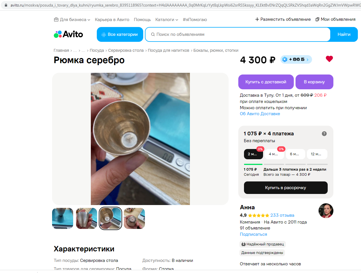

Но, если поставить туда поддельные оттиски именника и клейма, то он становится "серебряным". :kolobok_wink:
https://www.avito.ru/moskva/posuda_i_tovary_dlya_kuhni/ryumka_serebro_8395118965?context=H4sIAAAAAAAA_0q0MrKqLrYytlIqLkpWsi62srRSSkssyy_KLEktBvENrZQqQLSRkZVShqd3aWqRn2GgZWJmVWpwRWG6RX56upJ1LSAAAP__CPtI0kYAAAA
1.thumb.jpg.e48b83f5acff5bb09d1b6c8959869e29.jpg2.thumb.jpg.e138a516a9e9361525535b6f3f28de38.jpg3.thumb.jpg.7877a9e89521177791ef9b6ca7e640f0.jpg4.thumb.jpg.f42fa2cb0ed54b13530c98b1a9915181.jpgimage.thumb.png.ee812bfc8faf77d500b463fc61fecb76.png
На последних двух фото видно, что стопку надпиливали.
Там явно должна проступать бронзовая основа...
Судя по качеству "толокушек" [клейм] - цыганская работа. :ag:
Сравните с оригинальными клеймами.:kolobok_smile:
Ленинградская ювелирная фабрика: история, ювелирные изделия ...
Меня спросят, откуда я уверен, что стопки не серебряные?
Оттуда.:kolobok_wink:
P.S. Это фото мое.:kolobok_wink:

Наш старый знакомый продает подделку ПР2.
Перерисована дата выпуска.
https://www.avito.ru/kamensk-uralskiy/kollektsionirovanie/radiodetali_sssr_8315281566?context=H4sIAAAAAAAA_wEmANn_YToxOntzOjE6IngiO3M6MTY6IlBNeXdJOXAwQTZ5UFR5bFoiO32q2-Y0JgAAAA

Свежие подделочки ПР-ов от очередного (ли? :kolobok_wink:) остроумного жулика.
https://www.avito.ru/moskva/audio_i_video/radiodetali_pr2-10_8368694228?context=H4sIAAAAAAAA_0q0MrKqLrYytlIqLkpWsi62srRSSkssyy_KLEktBvENrZQqQLSRkZVSRkZAUH6uj1OgV3hIepFvaLJhuHNooJJ1LSAAAP__ZGr_5kYAAAA
1.thumb.jpg.e6570614c038db4460cc245552839fc4.jpg2.thumb.jpg.1fb4af5cdbdbe12fe0c80062de8b0e57.jpg3.thumb.jpg.9c6525272a7eb048b201773b82acb0a3.jpg4.thumb.jpg.45cbe4b86fc4795ac0d69afaa070f949.jpg
Схема работы этой темы та же.
Смыв старой маркировки.
Нанесение новой лазером.
Установка на "левую" панель и подпайка к тому, что там есть "для близира".
Фото оригиналов (для сравнения) публиковалось мною в данной теме ранее. Можно сравнить и найти отличия.

Продолжаем про подделочки ПР-ов от нашего остроумного жулика.:ag:
https://www.avito.ru/moskva/audio_i_video/radiodetali_8316744401
1.thumb.jpg.a2f04add9a7a7985ea45c67d8add8c32.jpg 2.thumb.jpg.e04d309c37fbc00a3a739c4333db2785.jpg3.thumb.jpg.24cb33136d8e3d95af55bd50590e9963.jpg4.thumb.jpg.97874b4d4fa29967dc4bb4a34b0a0daa.jpg
5.thumb.jpg.a23c10a809493c48e479d89c977b694b.jpg6.thumb.jpg.c214efa1dbeeadfec9a10ca90990dd82.jpg7.thumb.jpg.45025609277fb69c9b1354deecf92de2.jpg
Это, конечно, надо додуматься, пришпандорить поддельные ПР-ы на плату
поверх токопроводящих дорожек без изоляционных прокладок. :ag:

Вишенка на торте!
Тот самый жулик с Авито закомуфлировался :kolobok_wink:,
но у меня в архиве остался еще один вариант подделок ПР-ов от него. :kolobok_wink:
Это вообще шедеврально!:ag:
Он нарисовал на них 1973 г.в. 1973!!!
Почему он это сделал, мне, в принципе, понятно. :ag:
Но в 1973 на них была совсем другая маркировка. :kolobok_wink:

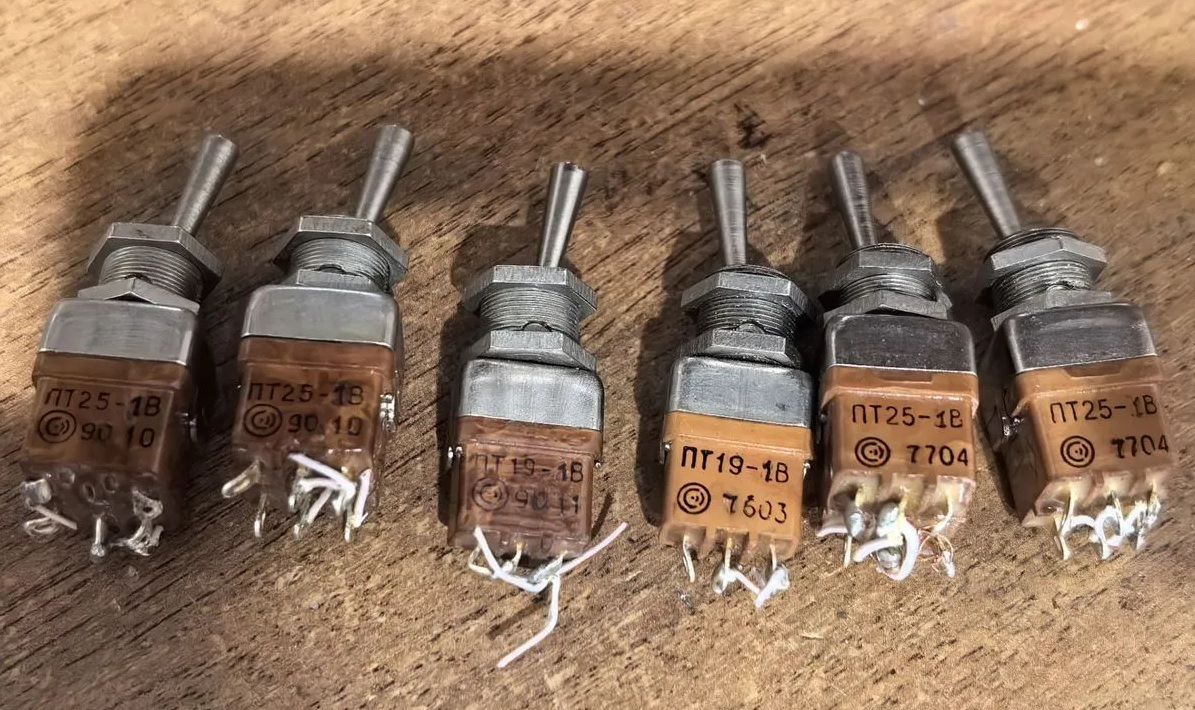

Знакомый лот уже хорошо известного нам жулика:ag:
В 06.10.2026 в 17:31, kt608 сказал:
пополнился помимо поддельных ПР-ов новыми подделками - тумблерами ПТ19 и ПТ25.
Как по мне, маркировка перерисована с "2" на "1" на них плюс кое-где подправлена дата выпуска.:kolobok_wink:
Фотографии настоящих есть уже в этой теме на стр. 1.
