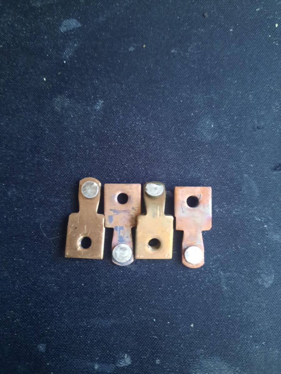

чет они не фига не отпаиваются)) грел горелкой до красна и не снять было((
nspM4EXJFCW2njZytXcrbk8IQIcSRactgguSK8AE8olNG1YBRmWMaUgTRhNXq1B0O0Us0L9G6RCY-hYViUfZnl-m.jpg
  • Количество контента:  3 849
  • Репутация:   21 437
  • Дней с нами:  4 305 Days
13 минут назад, нелегал сказал:
Откусить под корешок и протравить в псевдоцаре.
Как вариант.)

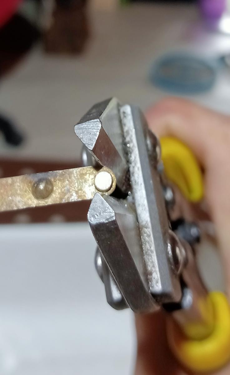

Болторезом аккуратно в перпендикуляр к держаку куснуть, сам отвалится.

2 часа назад, нелегал сказал:
Мало грел значит

3 часа назад, вася. сказал:
Мало грел значит
больше некуда было греть если только чтоб латунь потекла))

@нелегал точно такого контакта не нашёл, но для примера вот, так кусай, как на фото.
  • ID пользователя:  9 799
  • Количество контента:  132
  • Репутация:   373
  • Дней с нами:  1 999 Days
  • Город:  К.
Почти до клёпки довести раскус, потом либо сама она выпадет, либо легко выломается.

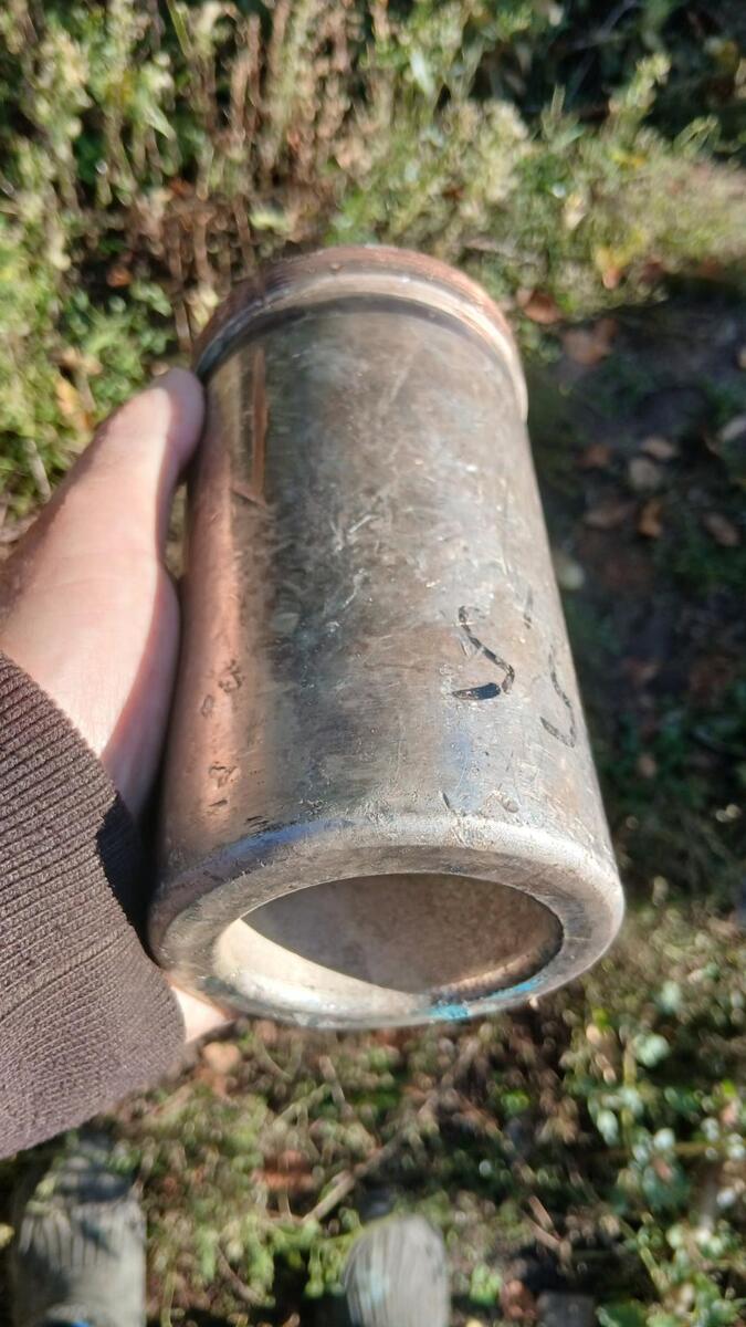

Недавно предлагали работу.Вот такие 4-х килограмовые медные посеребрёные болванки.2(!)тонны,т.е 500 шт.Отказался.Выход серебра с нее.После сплава процентов на 10 будет меньше.
  • Количество контента:  2 147
  • Контент в день:  0.59
  • Репутация:   9 641
  • Дней с нами:  3 617 Days
  • Age:  85
19 минут назад, valera сказал:
Я такие делал черепахой две штуки, китайцы я думаю в меланж мокали бы и было гуд.

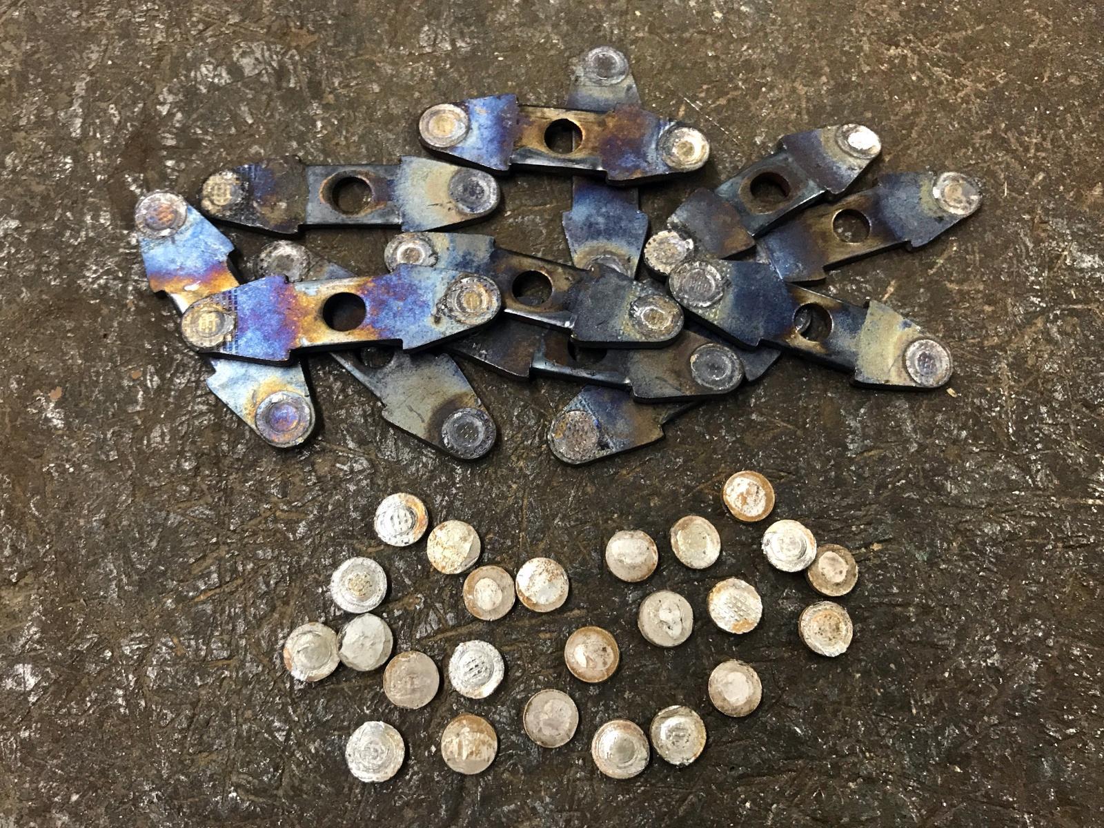

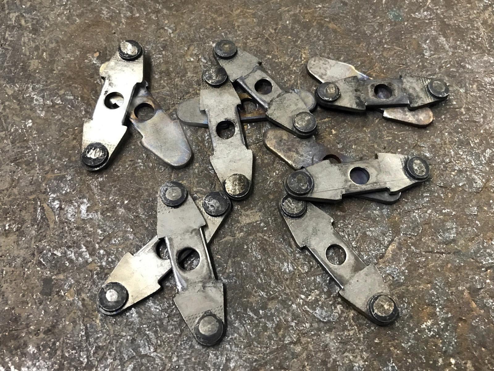

12 планок на железной основе + горелка = 24 сер. контакта
image.thumb.jpeg.fe87752319a10a79d109bad5a14616c3.jpeg image.thumb.jpeg.fdf65b39ef669d74ada900ffd5436543.jpeg
