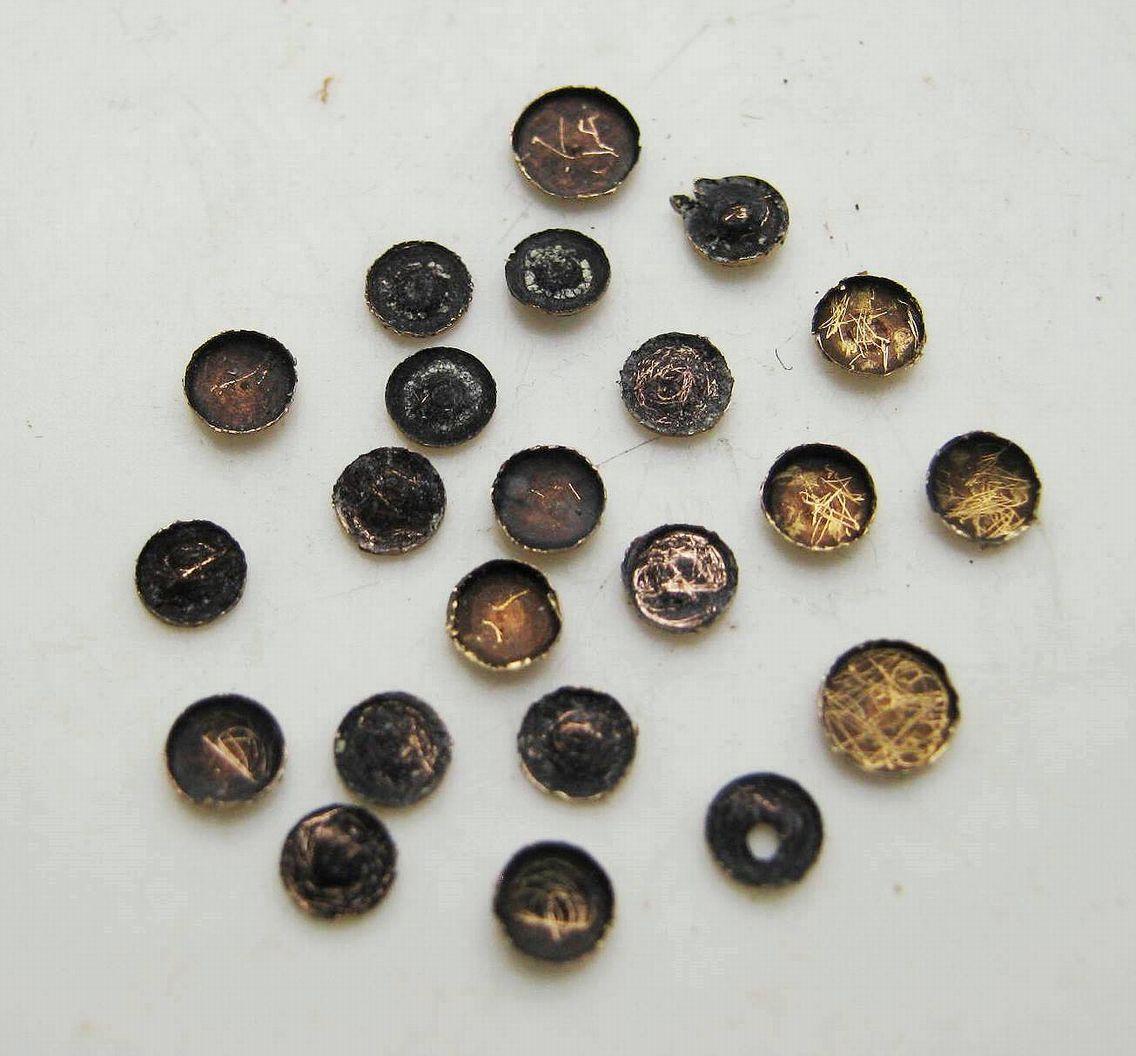

Доброго времени, уважаемые знатоки!
Недавно зашёл к знакомому в гараж, он сидит озадаченный.
Расковырял какие то импортные реле с жёлтыми контактами.
Контакты по цвету похожи на ЗлН5.
Срезал, кинул в азотку в надежде обтравить от остатков держаков.
Через какое-то время на выходе получились не очень толстые круглые накладки.
Снаружи, вроде, блестят. А изнутри тёмные. Азотка это не берёт.
Остатки держаков стравились, а это осталось.
Вот и пребывает в озадаченном состоянии.
Хотел довести до блеска, но не получается.
Химик он никакой. Азотка это максимум что он может.
Я сфоткал его контакты и пообещал показать здесь.
Посоветуйте, что это за чернота и как от неё избавиться.

30 минут назад, ruzed сказал:
Эти контакты-нашлёпки золото  от импортных реле ( аналог Советского РП ) Пробуйте прожечь до красна горелкой . Нагрев до красна  две-три секунды и кинуть в воду . Дольше передержите нагрев  поплавите в бубочки .
Но во всяком случае это нормальный товарный вид для продажи даже с чернотой .
Понятно. Передам. Пусть собирает посылочку.
В нынешних реалиях у вас в прайсе ЗлН5 стоит 8468 руб/гр. Правильно?
А реле были именно такие, ГДР-овские, в прозрачных пластиковых кожухах
Да золото-никель контакты , проба золото поменьше чем у наших у которых  ЗлН5 . А  моём прайсе где эта позиция с ценой 8468 руб/гр ?  Сам чуть заблудился в нём ))  в каком блоке прайса
Да! Прайс перенасыщен информацией. Это и хорошо, и плохо.
Порой, без доп. уточнений здесь, не разобраться.
А цену 8468 руб/гр. я увидел позиция 144 "Контакты Au с барабанов раций" в блоке "Золото, платина, палладий".
Точно известно, что там контакты ЗлН5.
Правда, цена низковата по сравнению с конкурирующими фирмами.
Изменено пользователем ruzed
  • Дней с нами:  4 780 Days
31 минуту назад, ruzed сказал:
Прайс ещё рас-пузеет . Откуда вкусняшкам браться  покупаем что есть и осталось в отличии от других .
Цену поправим , я писал выше , что  проба у эти импорт нашлёпок не ЗлН5 , а меньше .  Не знаю как конкуренты могут эти нашлёпки купить по цене наших контактов ЗлН5 . Ну а если купят то удачно продал .
  • Количество контента:  373
  • Репутация:   1 982
  • Дней с нами:  3 921 Days
Цену поправим , я писал выше , что  проба у эти импорт нашлёпок не ЗлН5 , а меньше .  Не знаю как конкуренты могут эти нашлёпки купить по цене наших контактов ЗлН5 ...
Так то, по идее, немцы люди педантичные и аккуратные. Да и приборы на экспорт. Написано на изделии AuNi5, так и должно быть.
Приворовывать и недокладывать не должны были бы.
Скорее у наших контактов ЗлН5 содержание могло попадаться ниже.
Косвенно можно судить по цвету.
С барабанов наших радиостанций напайки посветлее.
А эти немецкие накладки кажутся более жёлтыми.
Не? Или мне показалось...

9 минут назад, ruzed сказал:
А ещё в импорт деталях есть такой "прикол" когда золото более низкой пробы покрывают золотом три девятки , наши таким не баловались .
Спектрометр показывает по этим контактам 991-992-995-999 пробу сколько спектрометров столько и будет разных цифер и как настроен спектрометр и какой адекватности и грамотности  оператор им управляет .  То что фрицы педантичные и это да , но такого ГОСТ-а как в СССР они не придерживались , их за это не садили в тюрьму как у нас .
А мокрому факты (  аффинажному анализу ) а он проводился два раза в разное время с разных источников максимум что я получил ( а накосячить или что то сделать не так ) в аффинаже этих нашлёпок просто не возможно . Ну если только сильно/пресильно быть пьяным  а вот если  две стопки водки вообще не помеха ( шучу ) .  Выход пробы такой на фото  892 проба .  То есть было 10гр нашлёпок качественно вытравленные и прокаленные , растворили , выбили , сплавили , получили 8,92гр чистого слитка пробой 999 .  А первый анализ было 878 проба .

Поясняю что такое покрыть золото более высокой пробой , это означает разъёмы покрыли золотом 600-той пробы , а поверх нанесли ещё слой золото но уже  999 пробы .
Ну или золото контакты  проба золота с которой выплавили контакты  изначально была 800-тая , и после поверх золото покрыли ещё раз золотом но уже пробой 999 .

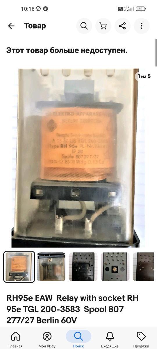

Здравствуйте.
Подскажите пожалуйста по реле TGL 200-3583,в фото каталоге не нашёл.
Да и поиск в интернете не увенчался успехом(.

1 час назад, Stiks76 сказал:
Здравствуйте.
А у Вас это реле есть ?

22 минуты назад, Admin-Radiodetali-Sfera. сказал:
Честно говоря были похожие СССР ,разбирал их... подумал что они(
Разобрал и потом понял уже что другое.
Есть только фото с интернета к сожалению.

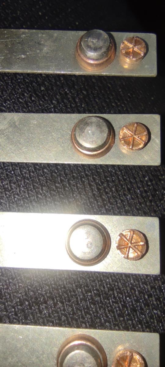

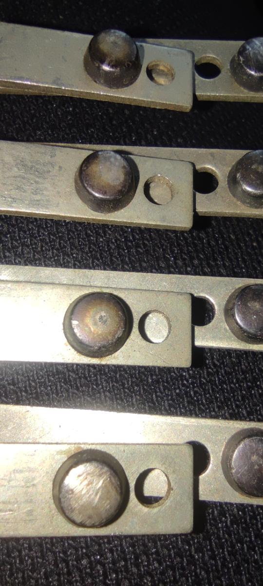

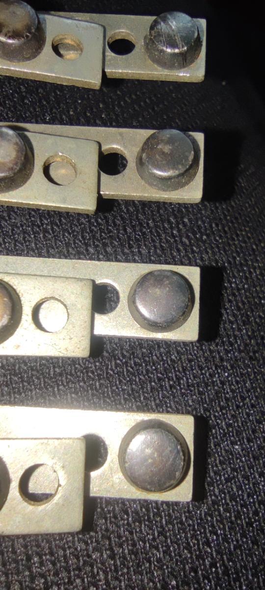

Подвижные контакты какие-то крупные на меди (на хромпик реакции нет ).
Неподвижные темнее,без мед.подложки но реакции на хромпик тоже нет.
П.с.Если это важно то,контакты довольно крупные в диаметре+-6мм

30 минут назад, Stiks76 сказал:
Всё осталось.
Катушку скидывал выше,продублирую.
Подвижные контакты какие-то крупные наглеет на меди(на хромпик реакции нет).
Те которые целиковые не на меди, серебро с напайкой палладий, те которые на меди не знаю, может и цельный палладий процентов 40-60.
39 минут назад, фёдор сказал:
Да есть аналогичных  импорт реле что у него на фото, с напайкой палладия. То процент палладия до 30.

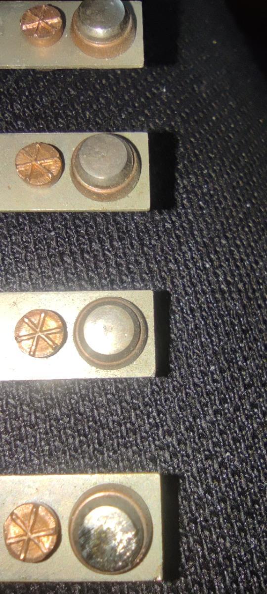

Можете подсказать по этим контактам;как избавиться от меди на контактах с напайкой палладия и от серебра с напайкой палладия?
Спасибо всем ответивших!
Делайте через растворение, сперва выбейте хлорид серебра, затем осадите палладий из раствора, способов много, тем же форматом или муравьиной, а те которые на меди попробуйте отпаять, а если  не получится, то тоже через растворение их сделайте.
  • ID пользователя:  19 418
  • Количество контента:  18
  • Репутация:   2
  • Дней с нами:  1 102 Days
  • Город:  Пятигорск
4 минуты назад, фёдор сказал:
Ясно, спасибо.
Но можно ли как то обойтись без выбивания и растворения палладия?
Уничтожить/растворить и т.д .медь что бы остался палладий?
И так же уничтожить /растворить серебряную подложку ,что бы остались только палладиевых напайки?
Я как то пробовал в псевдоцарке,пытался очистить мелкие палладиевые контакты от латунной или медной подложки....опыт печальный.
  • Количество контента:  6 285
  • Репутация:   10 684
  • Дней с нами:  2 798 Days
18 минут назад, Stiks76 сказал:
Ясно, спасибо.

10 часов назад, Stiks76 сказал:
Ясно, спасибо.
Медные подложки можете спокойно растворить в хлорном железе, напайки останутся их не тронет.
13 часов назад, Stiks76 сказал:
Отпаивать напайку палладия методом сдвига её с основы . Фёдор  в этом специалист .
Тем более палладий напайку тяжелей перегреть что б она растеклась на основе , серебро чуть перегрел и всё КАБЗДА оно растеклось на основе . А палладий прощает перегрев .
2 минуты назад, фёдор сказал:
"Пристали"  Вы с этой химией )) не хочет человек и не знает что это . Советуйте что-то реальное ато он там на-ростворяет всё и сразу .
