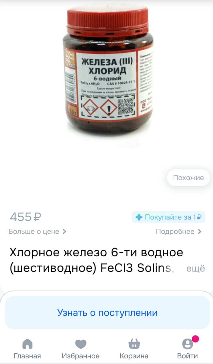

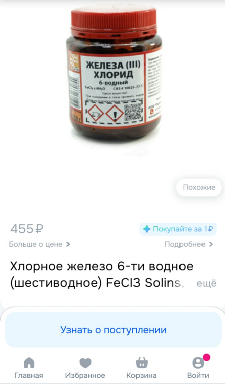

Денис железо хлорное шестиводное можно купить на озоне, разводится водой, я на глаз развожу, что бы жидкость была цвета чая.

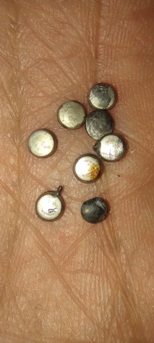

Спасибо большое всем откликнувшимся !!!
Те которые были на меди,я победил...отпаялись  довольно легко.
Осталось победить те которые на серебре. Не так много получилось,0,98гр.

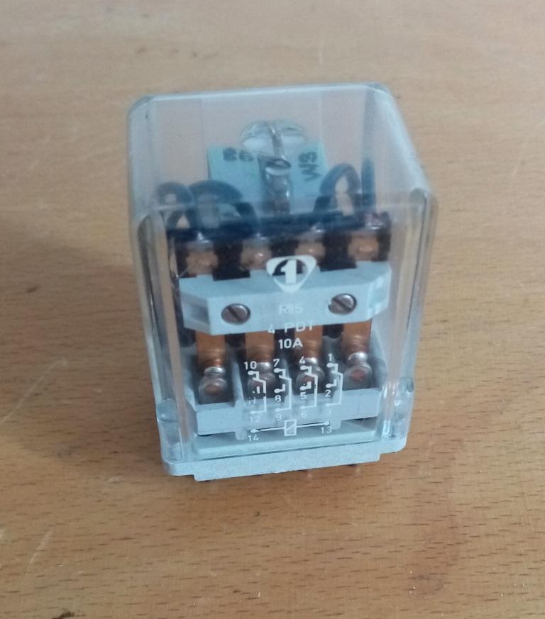

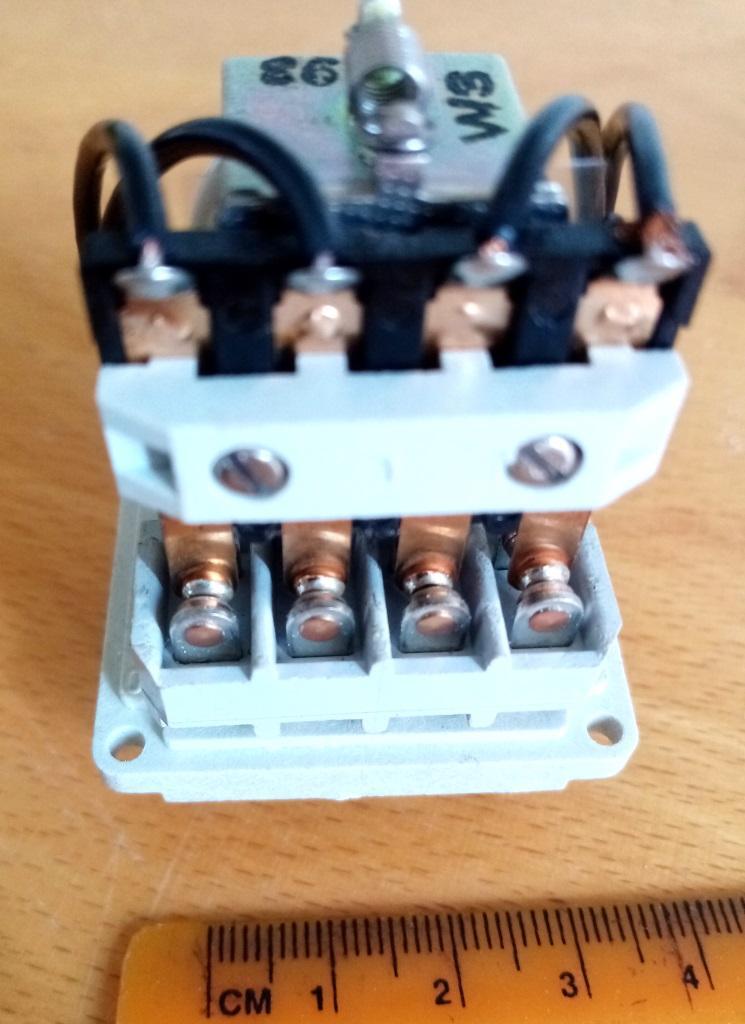

Коллеги, а кто нибудь имел дело вот с таким польским реле, на котором надпись "R15  4PDT".
Можете подсказать какие и сколько в нем ДГМ? Напайки на его контактах имеют обнадеживающий желтый оттенок. Спасибо.

14 минут назад, Фортанья сказал:
Как по мне, серебро на меди.

Наверное Вы правы, но может кто-то конкретно разбирал такое реле и даст ответ по своему опыту.

8 часов назад, Фортанья сказал:
Добрый день. Разбирал. Не подвижные - серебро на меди, подвижные - серебро. Пару штук было с подвижными - позолоченное серебро. Надфиль в помощь.

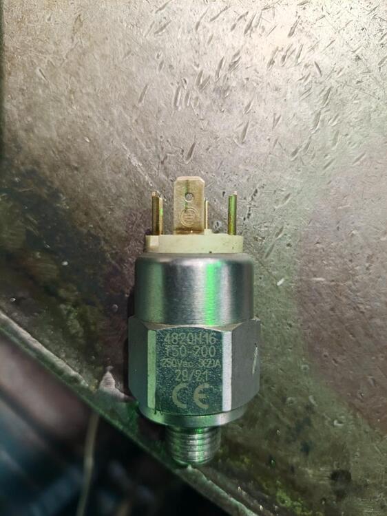

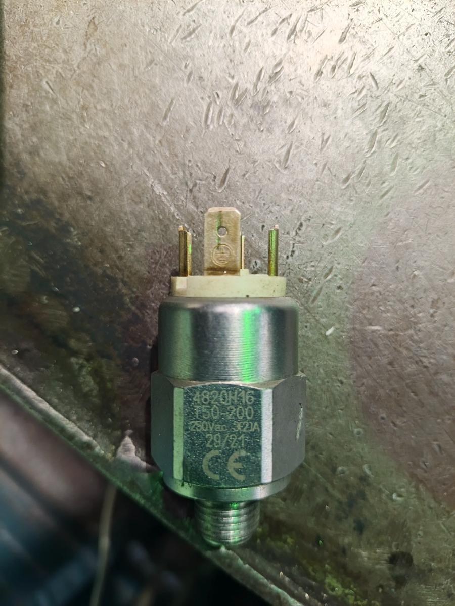

Такие реле давления 4820H16 кто нибудь разбирал, есть что в них?
